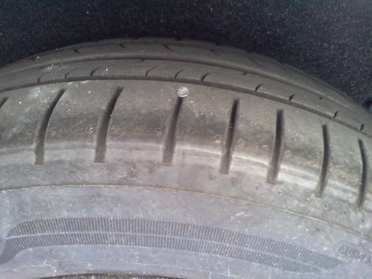

Вчера си проверявах налягането в гумите. Тогава забелязах, че има винт забучен на задната лява.
Опитах с ръка да го махна, но не успях. После опитах с подходящ инструмент, но тогава чух съскане на въздух и го оставих.
Сякаш има втори вентил на нея, но от горната страна. Като от него може само да се изпуска въздух.
Дали е станало по случайност или някой "доброжелател" го е направил нарочно, не знам.
Имам пълно автокаско. Гумите са на около 2 години и нямат 10000 км. Говорих с брокерите, при които съм си правил застраховката и те ми обясниха, че не е от ПТП и заради това не се покрива.
Ако е умишлено деяние от трето лице сигурно пак се покрива, но нямам доказателства (и как ли се доказва такова нещо в съд?)
Винтът се е забучил/или забучен в началото на страничния улей.
В крайна сметка мога да си шофирам с винта в гумата, но много инциденти стават от "дреболии".
Колеги, какъв е вашият съвет, мнение и препоръка?
Благодаря на всички предварително.

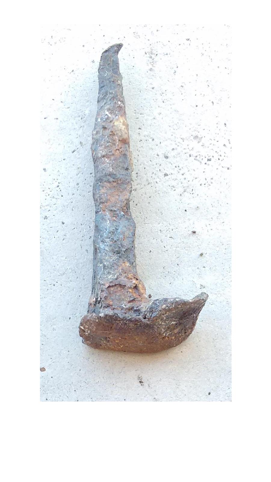

mfandakov е дал добър пример, стига да е поправимо.
След като на обществен паркинг (околоблоково пространство с близка гумаджийница) извадих ето това което на задна гума няма как да влезе само (явно услужливо е запънато в удобната близка част на протектора така че да разкъса и телове от страничната стена
), два фишека и още е задна вече втори сезон...

Отиваш при гумаджия, даваш 10лв да ти я залепят и си
. Случи ми се 2 пъти за 3 години. Много са ни чисти улиците, затова така става.

Препоръката е - ремонт на гумата. Не виждам какво друго може да се направи...
Това не е удар, а е нормален експлоатационен 'дефект'...
Да, ако гумата не може да се ремонтира - тогава може да пробваш със застрахователя...

Пробита гума с винт
Преди да прочета това мнение точно това направих - точно за 10 лв. И както казваш сега си
Благодаря отново на всички

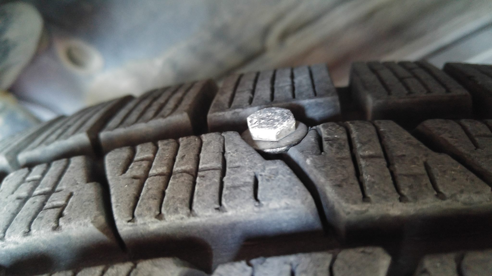

Пробита гума с винт
шайбичката много добре уплътнява, две седмици карам така и гумата не спада
- 18193155_10209113148254425_8203912659768032683_o.jpg (220.27 KiB) Преглеждано 7937 пъти

Пробита гума с винт
Dess, ей така ходих до сервиза заради вибрация във волана
Болта с шайба ми повдигаше колата когато преминаваше през тази зона...

Dess,също не те съветвам да караш така,защото ядовете могат да станат по-големи.

Пробита гума с винт
Когато болта е с шайба по-лесно се забива, когато гумата натисне периферията болта се обръща и се забива, може да се пробва и с обувка
Няма никакъв умисъл в това. Освен, ако кретена в гумаджийницата, който го е извадил от друга гума и не го е хвърлил на пътя. Това съм го виждал и на въпроса какво правиш? "...ами от пътя дошло там да се върне, че да доведе друг клиент..."
