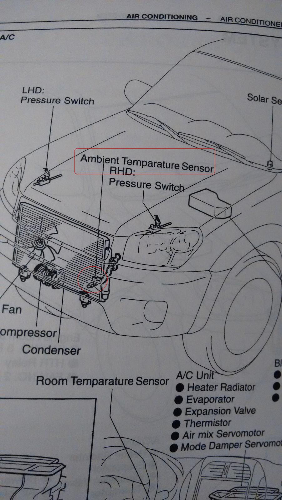

Добър ден!Моля,ако някой знае къде се намира датчика за външна температура на Тойота Рав4 2.0 VVTI 150к.с. 2001годинада помогне.Благодаря предварително.

Вероятно някъде по предната маска (между нея и кондензатора на климатика) ..

Мнение от Toyota Fan Forever » 20 Май 2017 22:38
Rav4 IIG ATSensor.JPG (211.79 KiB) Преглеждано 2037 пъти

Благодаря колега.
