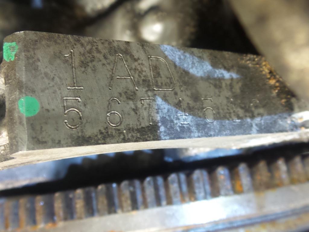

Мнение от Akima » 16 Май 2017 00:31
Ето как трябва да изглежда щампата със серийния номер.

color написа: ако ме насочиш и къде точно по двигателя се намира ще е супер.
До камбаната на скоростите беше при 1AD - но това е по памет. :whistle:
Airfan написа: Няма как гаранционно да ти сложат двигател без номер, какви ги говорите бре хора? Нали после трябва да се купуват части за него, а понякога различните серии идват с леко различни части.
Изначално се бъркате...
Има съществена разлика между номер и код на мотора.
Секвенциаленият номер служи само за отчетност, а кодът "носи" характеристиките на мотора.
И никой не поръчва части без да направи дефектовка на отворен мотор - дори и дилърите!
Съвсем нормално е да няма секвенциален номер, но е задължително да има табелка с код на мотора.
