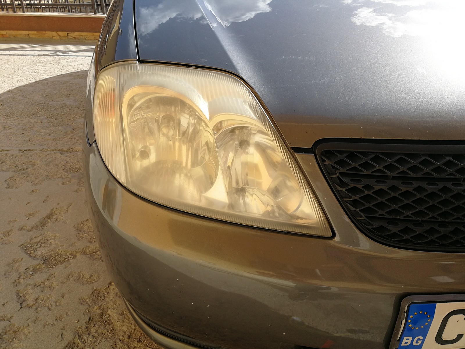

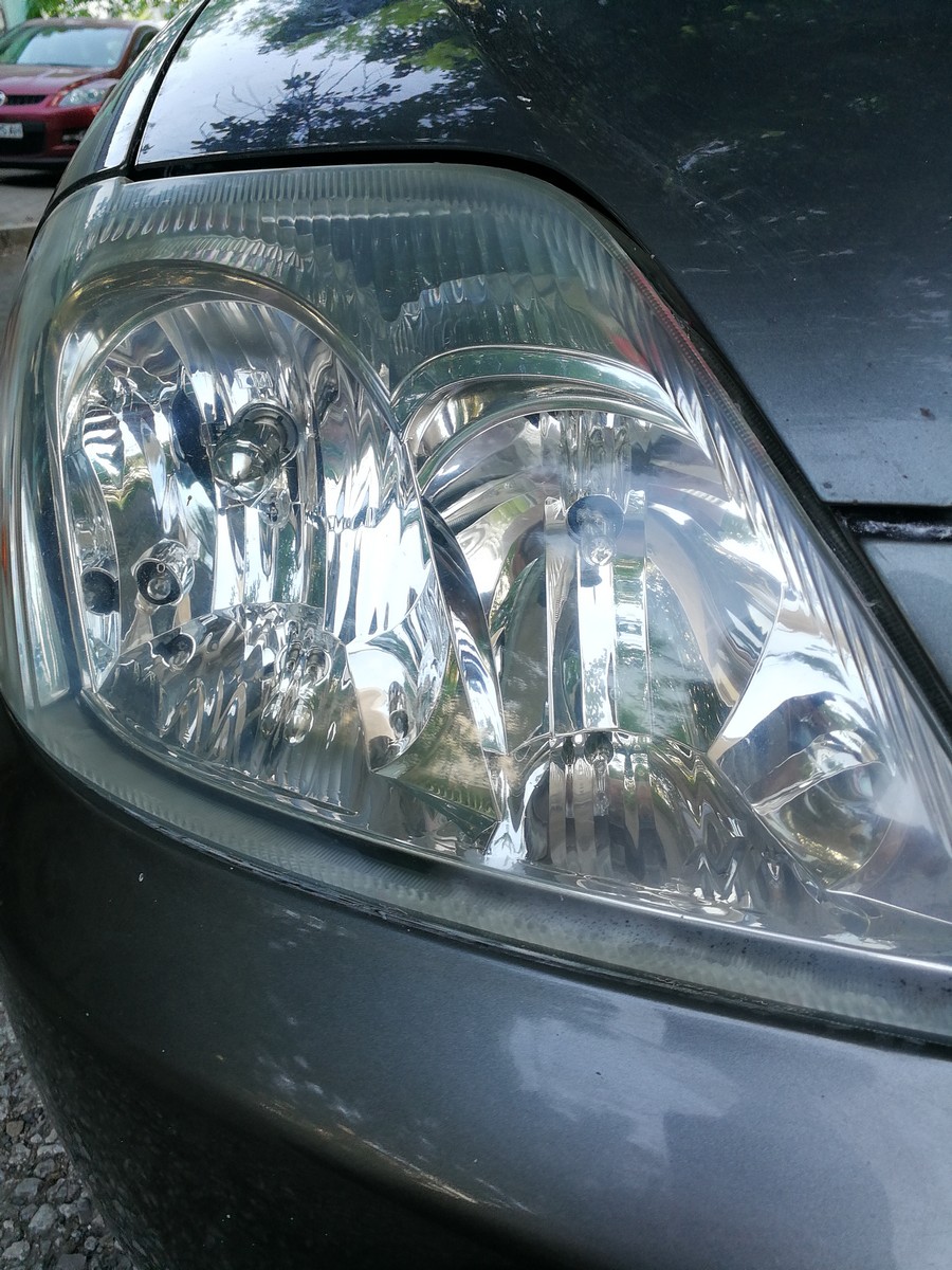

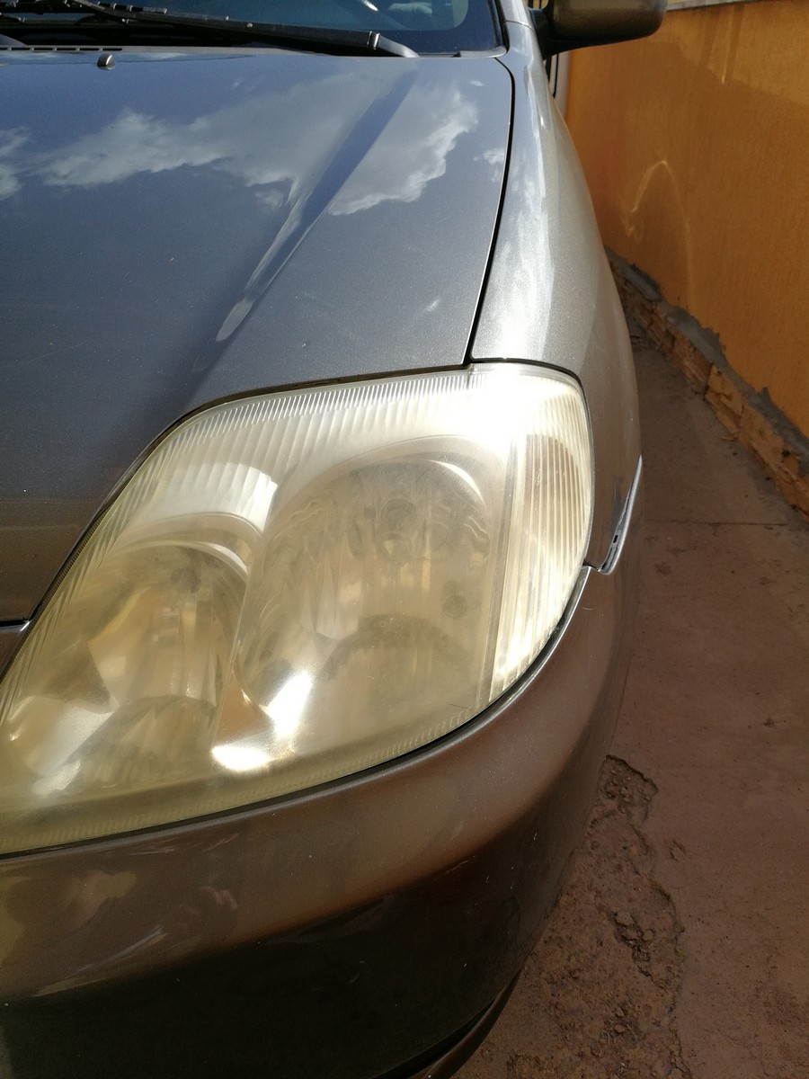

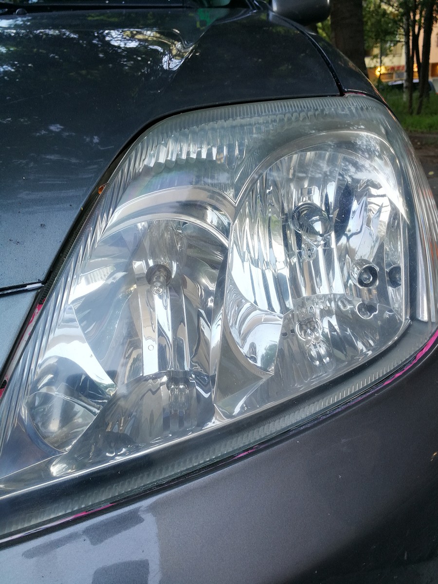

Здравейте , имах проблем с компресора на колиматика на моята кола toyota corolla 2003г. Ходих на майстор оправих го и като ми видя фаровете в какво състояние бяха си предложи услугите .
за 80 лв фаровете каза, че ще станат като нови + 1 г. гаранция . Прибрах се , четох няколко дни как се прави и с какво най добре и накрая седмах да си ги направя сам .
Материали :
5 видя водна щурка : p800 , p1000 , p1200, p1500, p2000
две кофи вода + една гъба
хартиено тиксо за облепяне около фара
паста за полиране 3M номер 1 (09374) , 3М номер 2 (09375) и 3M Roso с UV защита . Предостатъчни са по 100 г от всяка
2 вида гъба за пастите една по твърда за номер 1 и 2 . И една мека за 3M Roso.
Защо накрая след щурките реших да слагам паста а не лак ?
Защото в повечето случаи на пластмасови фарове след минаване с лак държи една година . Ето и затова на повечето места дават гаранция една година и след това започват да се лупят и следващия път полирането става с една идея по трудно .
Времето което ми отне като се има предвид, че това ми беше за пръв път бе около 3 часа.
един час на всеки фар с всички видове щурки . Като имайте предвид че няма нужда да "галите" фара ,защото резултат няма да има осезаем. И един час ми отне и с трита вида пасти за полиране и с последната за защитата .
Ето и резултата . Прилагам снимки как са били преди и след полирането .
Материали :
