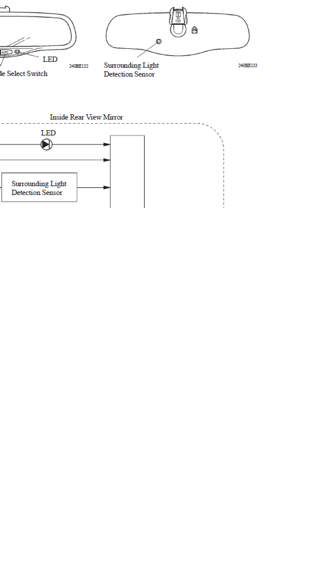

Без да знам къде се намира сензора, то на 99% съм сигурен, че сензора за светлина не се намира на самите ръчки или около волана. Или трябва да е на таблото, гледайки директно небето, или трябва да е на стъклото при огледалото. Демек винаги трябва да "вижда" директно през стъклото нагоре/напред.

Благодаря на колегата BOz ! Грешката е моя. Сензор за осветеност има в огледалото за обратно виждане и това води до онова за което говорих по-горе.

И това не е сигурно - трябва да се провери...
Защото на Маздата ми този сензор за външна светлина на огледалото командваше само огледалата (затъмняването им, чрез сравняване на осветеността на предния и задния сензор на самото огледало), но не и включване на фаровете. Което включване пък в моя случай бе от 'пъпката' отгоре на таблото...

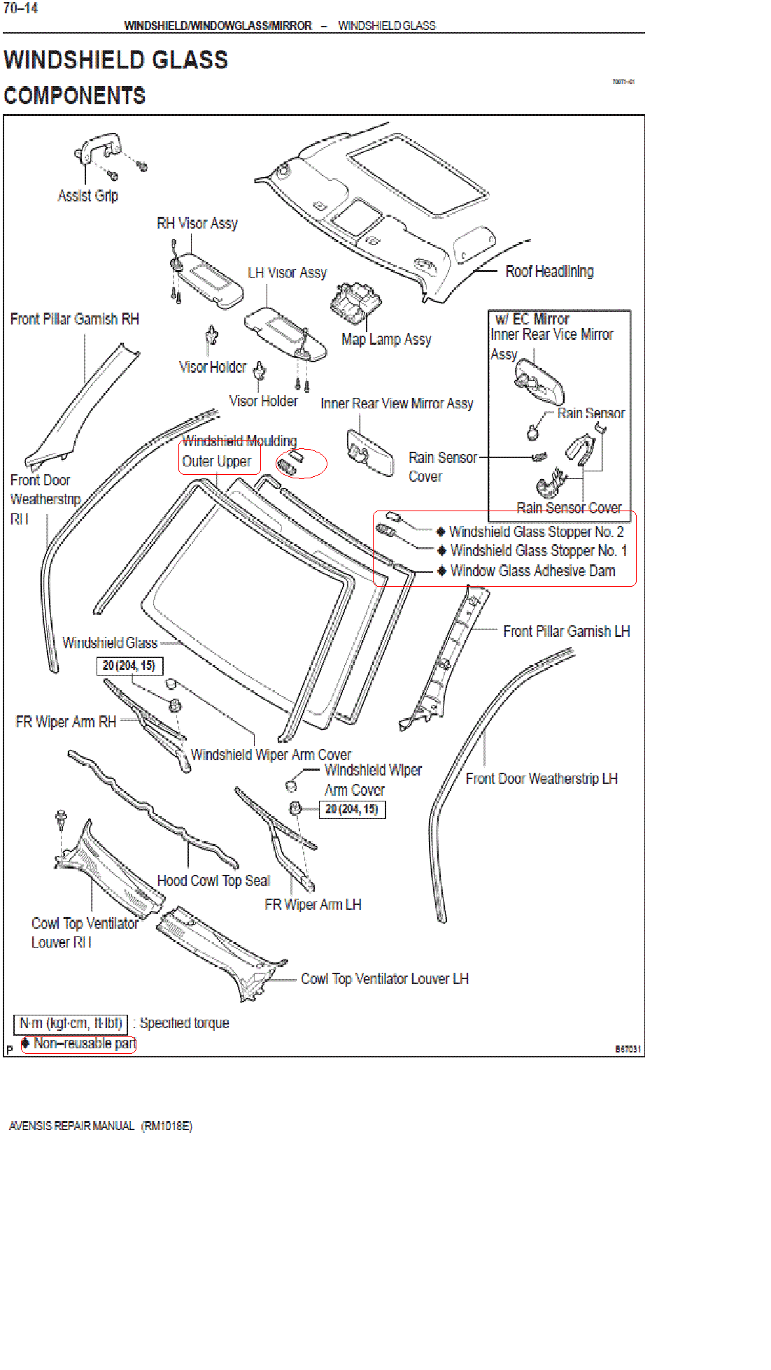

Да ви попитам има ли някъде написано от тойота, като се сменя предното стъкло кои уплътняния/части трябва да се сменят.

5611622050 2бр. стопер
5611530100 2бр. стопер (тези могат да Ви ги спетят ако режат стъклото внимателно и повдигнат лепените (горните) с отвертка преди жицата да мине под тях, във фактура обаче винаги ги пишат
5611720270 подлепващ к-т 3422мм
5611820090 подлепващ к-т 654мм
7533105040 декоративна лайстна
Плюс стъклото разбира се
