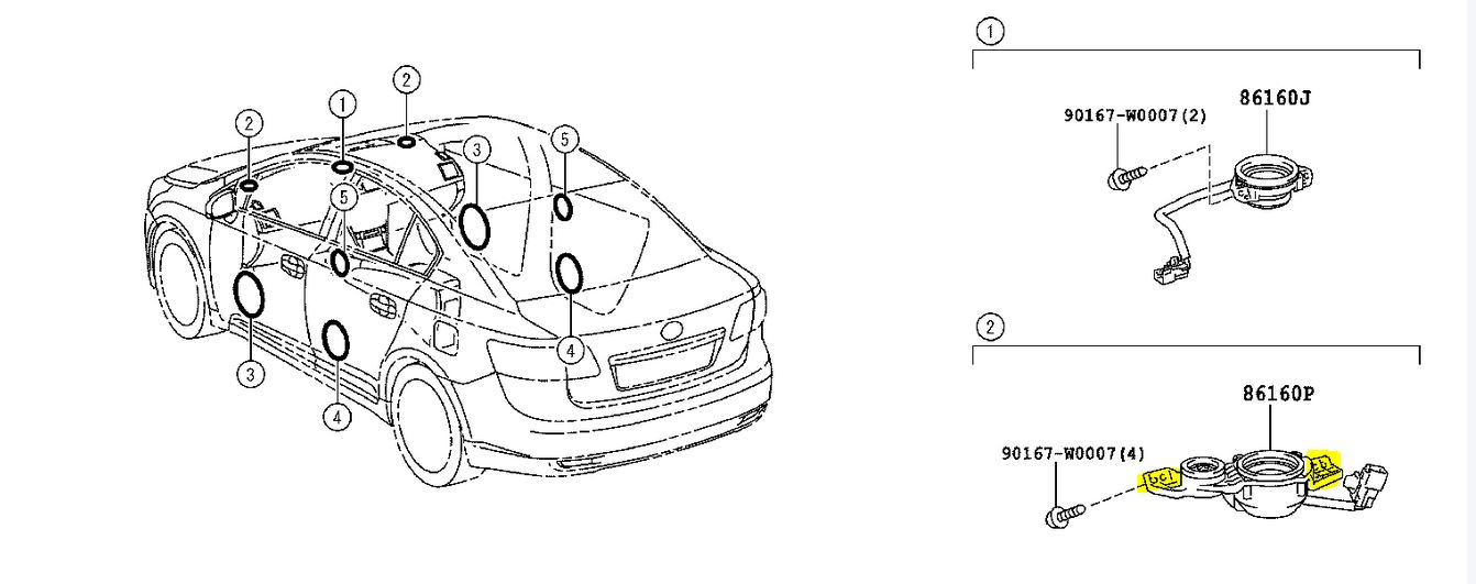

За CB****AM:
6SPEAKER
86160 SPEAKER ASSY, FRONT NO.1
86160-05140 2
86160-05150 AUDIO-RADIO/CD CHANGER&BLUETOOTH&11SPEAKER 2
86160B SPEAKER ASSY, REAR
86160-0D180 2 € 136.86
86160P SPEAKER ASSY, FRONT NO.2
86160-02700 2 € 187.30
86160-05160 AUDIO-RADIO/CD CHANGER&BLUETOOTH&11SPEAKER, RH 1
86160-05170 AUDIO-RADIO/CD CHANGER&BLUETOOTH&11SPEAKER, LH 1
10 OR 11SPEAKER
86160-05140 2
86160J SPEAKER ASSY, FRONT NO.3
86160-05200 AUDIO-RADIO/CD CHANGER&BLUETOOTH&11SPEAKER 1
86160Y SPEAKER ASSY, REAR NO.2
86160-05190 AUDIO-RADIO/CD CHANGER&BLUETOOTH&11SPEAKER 2
Avensis T27 - Смяна тонколона табло
Благодаря за информацията Akima, но за съжаление от нея не става ясно как да изкарам говорител N2 (86160Р - втората схема) от панела под който се намира. Дефакто това е проблема! Има един винт който го държи към панела и който го развих но говорителя така или иначе си остава от долу.

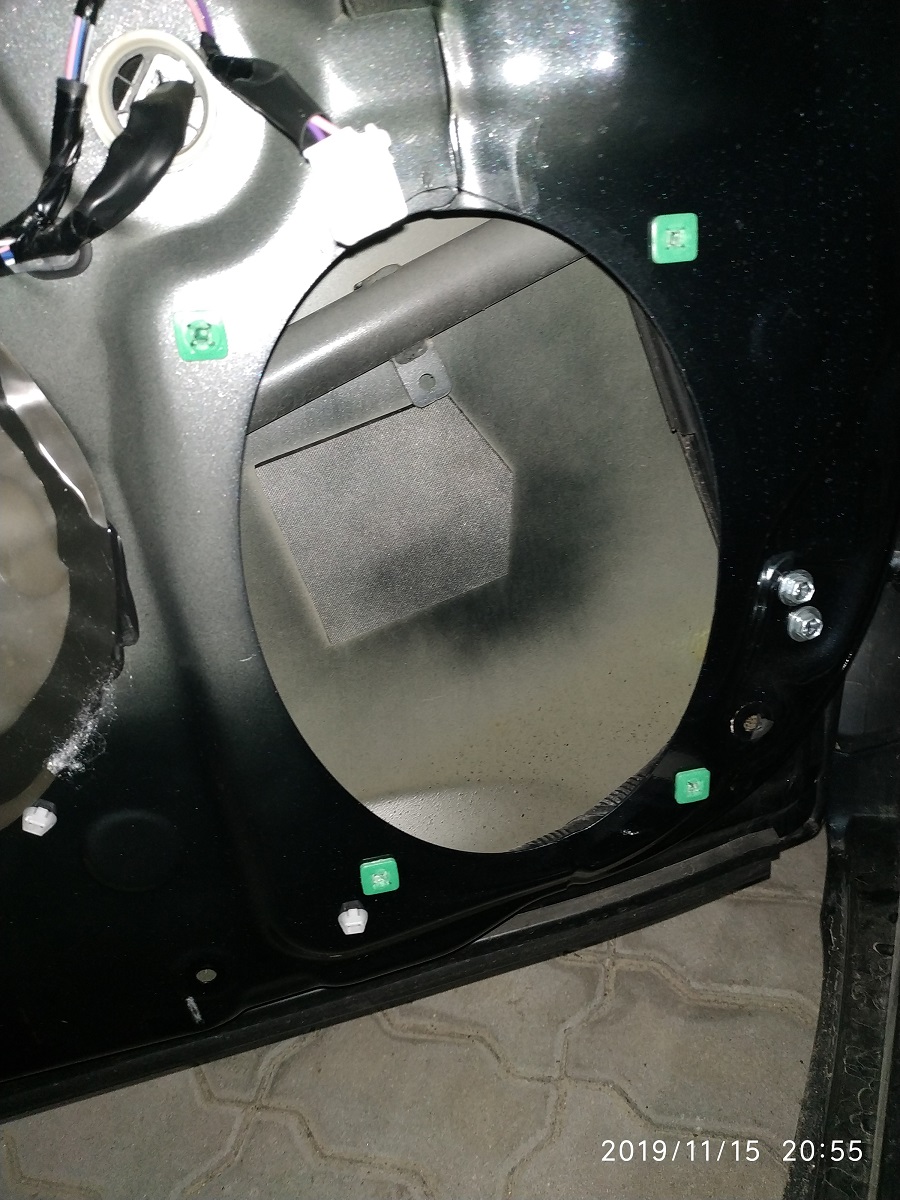

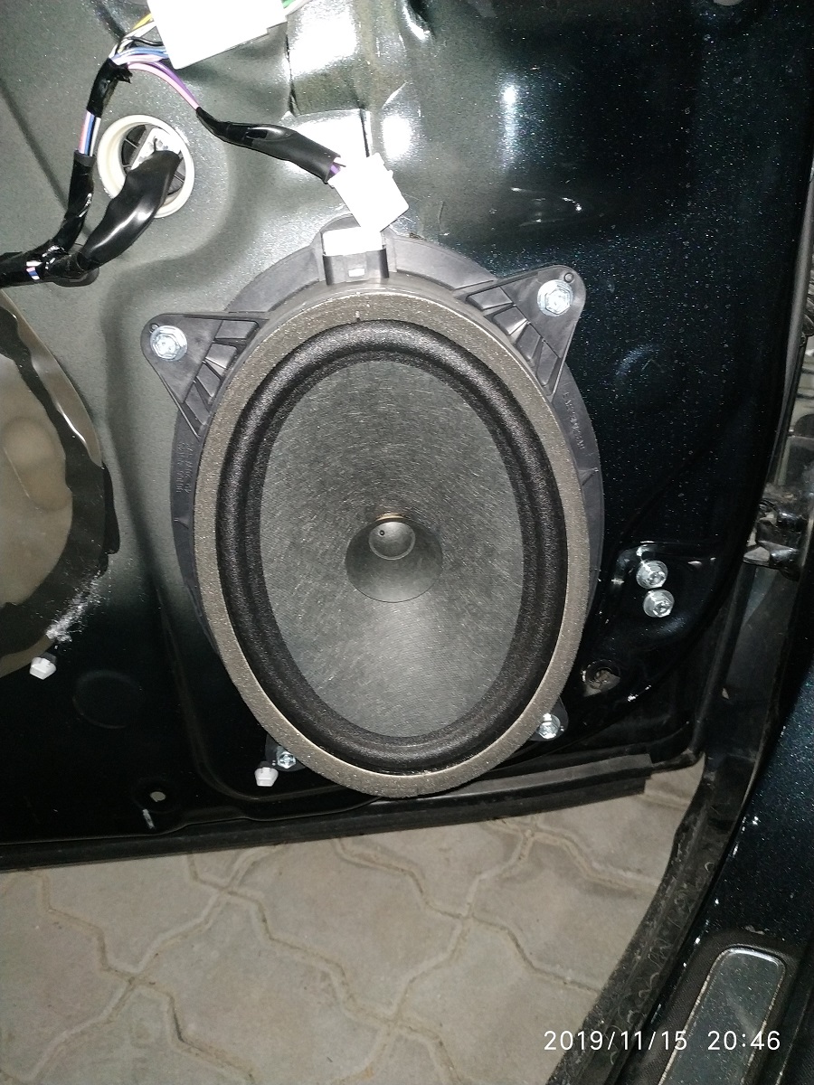

Оказа се, че говорителите на предната врата за разлика от снимчиците и схемите по-горе в темата са овални! Фабрично си е така, намерих достатъчно в ebay или amazon такива. Самата ламарина си е изрязана с овален отвор с размери 17 по 24 сантиметра. Говорителите на предното табло също лесно излизат на две щипки.

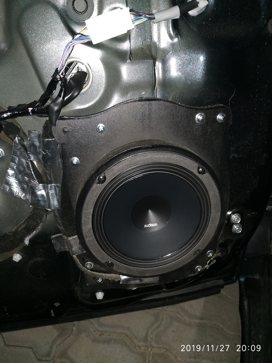

След консултация в една популярна фирма за аудио-оборудване ми предложиха вариант за кръгли говорители 16,5 см + говорителите на таблото комплект (сплит система). Оказа се, че има приблизително подходящи фланци от модел на LEXUS. След като наложихме на място се оказа, че с малко пробиване на фланеца може да се ползват оригиналните дупки за захващане, които между другото са добре замислени с пластмасова щипка във вратата в която влиза винта. Допълнително говорихме за шумоизолация, която да подобри звученето и плътността на вратата (доста тънки и кънтящи ламарини). Реших така и така ще правя нещо да сменя и говорителите на задните врати и тях да обезшумя.
След смяната на говорителите подобрението в звученето е чуствително. Вокала се чува отчетливо, има приятен бас и осезаемо се чува специфичен инструментал във високите честоти. За неманияк (аудиофил) подобрението е значително спрямо износените стари, оригинални говорители.
Един неприятен момент, реших да проверя работата на така известната аудио фирма. Оказа се, че не са ползвали оригиналните отвори за винтовете въпреки, че го говорихме и видимо ставаха, а за по-лесно са навъртяли 8 рапидки през фланеца във вратата, отваряйки нови дупки ( 8 за какво, товароносимост 120 килограма за колона от 1 кг.). Не са помислили предварително, че фланеца леко опира в кората. Мързяло ги е да демонтират фланеца след като са видяли този проблем а на място с флекса за резнали 1 см ръб при което са шлайфнали вратата. Всичко това е под кората и не се вижда, но е тъпо, гадно, дразнещо и непрофесионално. Пищялките тъй като не съвпадаха с щипката на оригиналните (за таблото под прозореця говоря) са ги лепнали с пистолет топена пластмаса?!? Добре ама пак тъпо. Склонен съм да го приема. Не ме разбирайте погрешно, не е драма, не се вижда ама е дразнещо. Дори не вярвам да тръгне ръжда там, а и мисля да го пръсна със спрей със същата боя по номер.

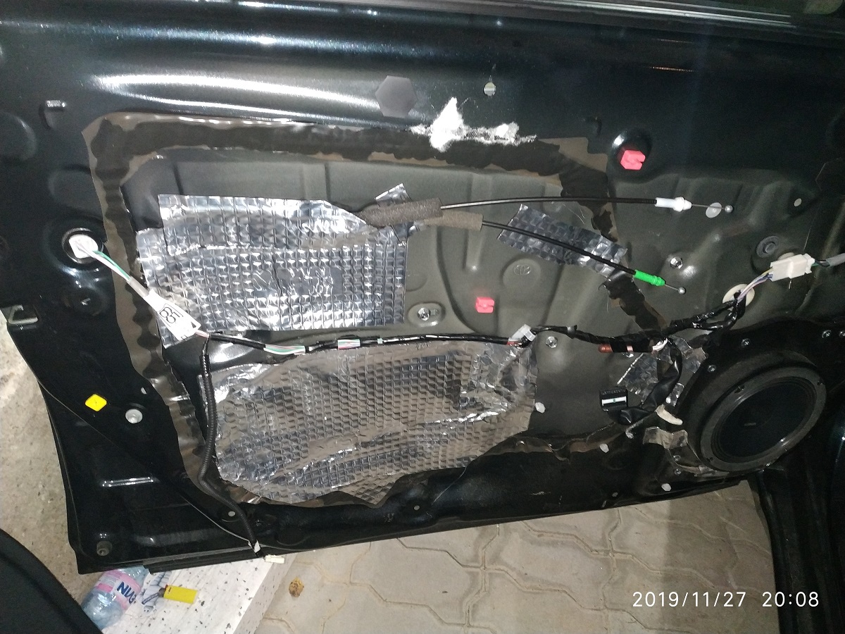

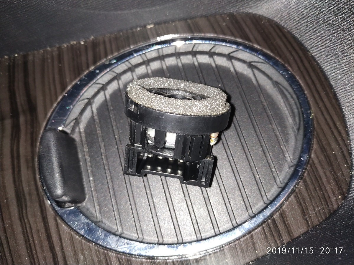

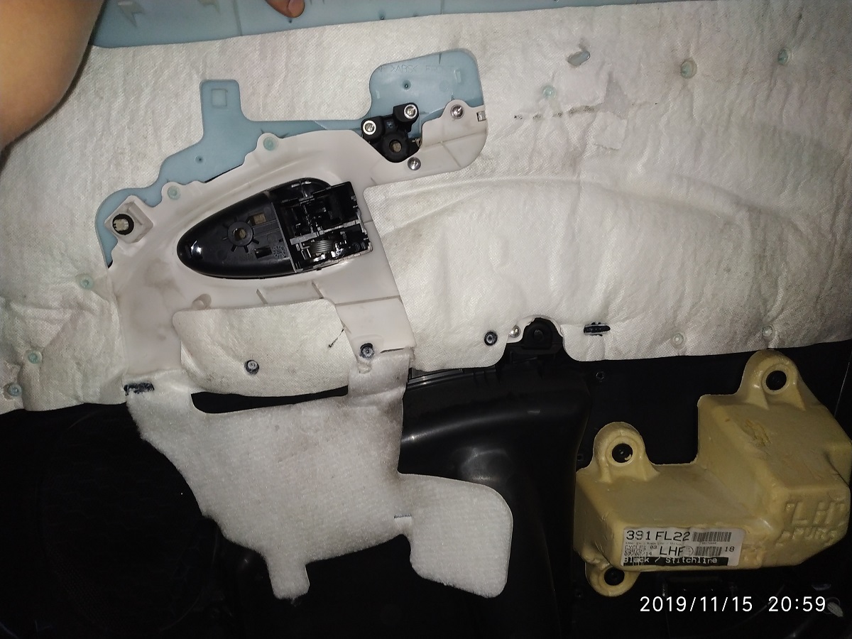

Ето и снимките.
Овалният говорител. Кората има фабрично някаква изолация. Отвора на фабричният говорител. Говорителят от таблото. Изолацията - вътрешната не ми се разлепяше тази за да я снимам, но леко погледнах е горе-долу добре. Не се бяха постарали да натиснат навсякъде и стоеше на места леко разлепено, ще трябва аз да си го направя.
Тук за дразнещите моменти с рапидките, рязането на ръбчето на място което е довело до рязане(шлайфане) по ламарината (долу дясно на фланеца). И лепенето на изрезки (от квото е останало) там където са сметнали за нужно.
