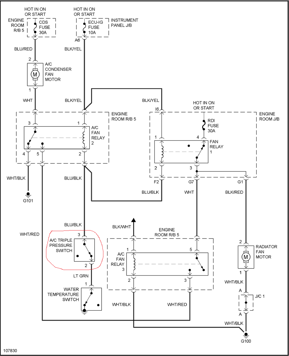

Здравейте след като проверих релето и датчика, и се оказаха здрави стигнах до оградения с червено на схемата превключвател.Можете ли да ми помогнете за какво служи този превключвател и къде се намира.

Мнение от Toyota Fan Forever » 12 Май 2017 17:31
Здравейте!
Точно това заграденото е един датчик, приличащ външно на такъв като този за налягане на маслото само че е навит в тяло, свързано с тръбире с фреон на климатика.

Мнение от gorskiq83 » 12 Май 2017 20:52
А според Вас проблема дали не е в намалено налягане на фреона и от там този датчик да прекъсва веригата на масата от термодатчика?
А дали можете да ме опътите къде да го търся.
