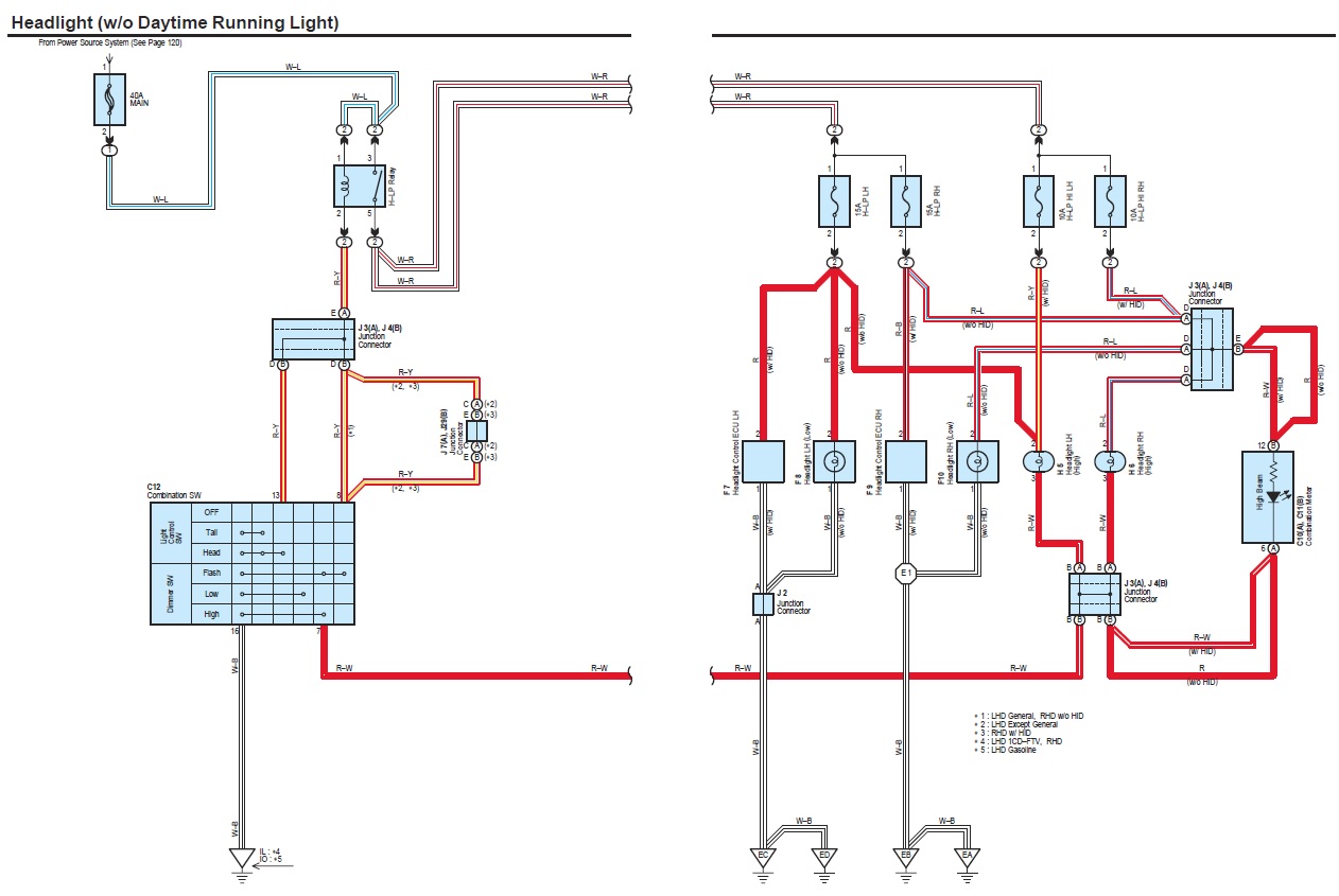

Здравейте. Колата е Avensis T25 2005г. комби, 2.2 D4D(150hp), разполагам с оригинален(фабричен) ксенон на късите. Искам да направя следното:
- Закупих си DRL устройство от Елимекс и чрез него да направя дългите светлини да светят на 30-40% като дневни.
След първия опит не успях да се справя - изгоря бушона от кутийката над радиатора, 10А - LH на левия фар. Възстанових бушона и оставих колата без DRL устройството и всичко си работи по старому.
Разбрах, че дългите светлини се оправляват с + и се свързах към +вия кабел към буксата на крушката. Устройството иска + от габарит, и се вързах на + на габарита. Устройството иска + от акумулатора, иска - от акумулатора, свързани са. Също така иска + от контактния ключ и то е направено.
Преди да започне монтажа, DRL устройството е изтествано с 2бр крушки и работи отлично по неговата спецификация.
Някакви идеи какво да направя? Ако имате примерни схеми, ще помогнат. wacko.gif

Разгледайте пак схемата. Дългите се управляват по (-).

Freedom написа: Разгледайте пак схемата. Дългите се управляват по (-).
По точно коя схема да разгледам? След измерване с прибор, дългите имат постоянен (-) което означава, че се управляват с (+).

Ако превключвателят е на "дълги" ще имате постоянен (-), а (+) идва когато сработи релето H-LP:
