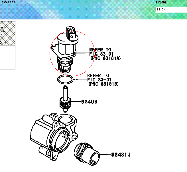

На самата скоростна кутия
BE-3 gearbox.GIF (24.63 KiB) Преглеждано 2543 пъти
