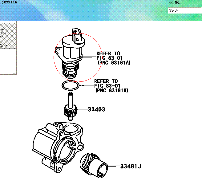

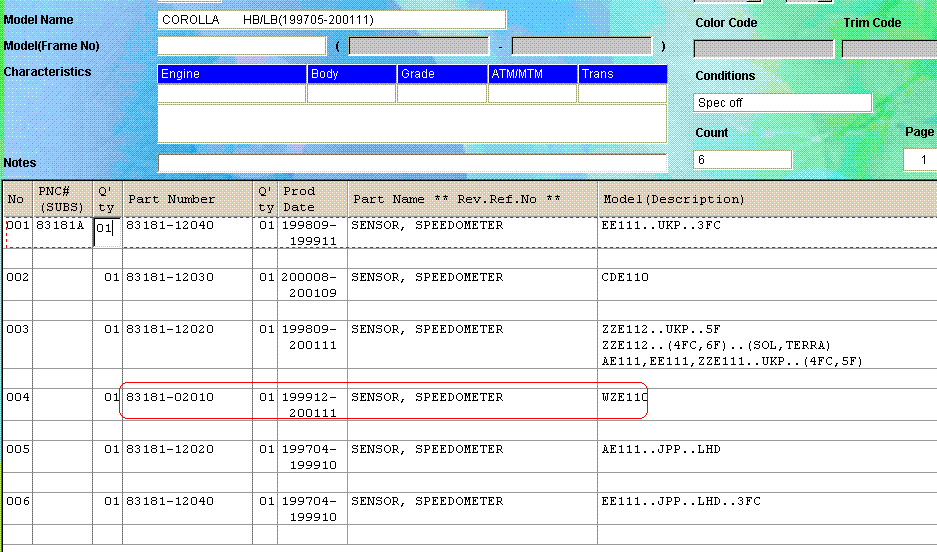

Най-вероятно датчика за скоростта Ви тръгва да си ходи. Все пак е възможно да е и лоша ел.верига между него и системата за отчитане на скоростта (скоростомер/компютър ДВГ). Проверете трите кабела които излизат от буксата на ск. кутия за проводимост и пробив към маса. Къде им е другия край е хубав въпрос, на който в монмента нямам отговор, но ако решите да се занимавате ще се намери такъв.
Вашия сензор е единствения, който е произведен в Европа и поради тази причина съмненията ми се насочват именно към него. Може да направите опит за проверка, захранващо напрежение и линейно променящо се на изхода в зависимост от оборотите ако Ви се занимава, но може на "стенда" да работи, а на а-ла не...

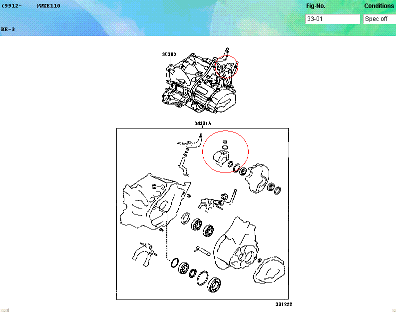

Благодаря много за насоката:) Набелязах 2-3 такива автомобила вече да попитам евентуално за тази част...Още един малко глупав въпрос може би wacko.gif - къде се намира буксата, т.е. достъп до нея за проверка..Под автомобила ли е удобно или някъде под маншона на скоростния лост?

На самата скоростна кутия
BE-3 gearbox.GIF (24.63 KiB) Преглеждано 2313 пъти
