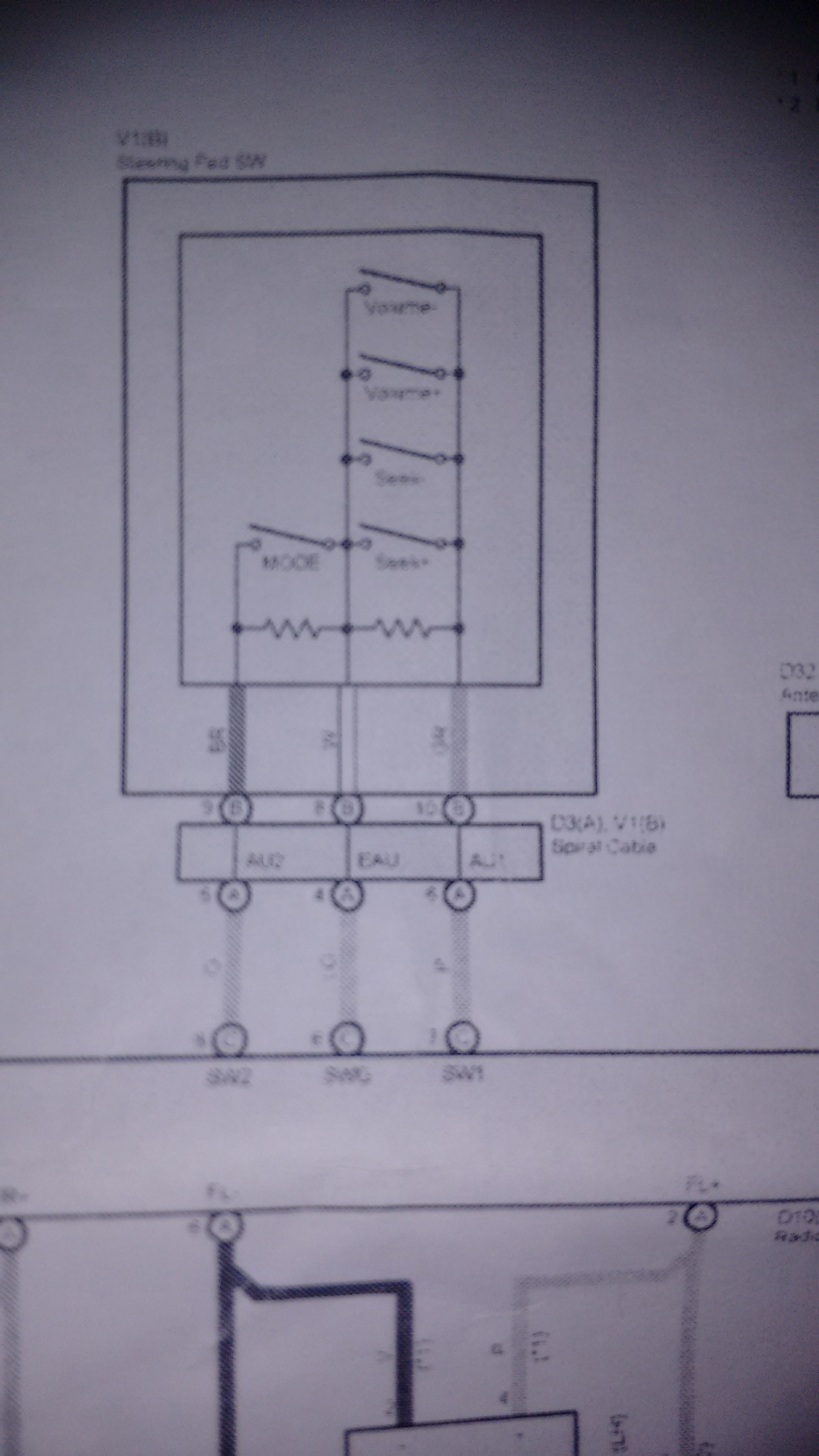

Здравейте, имам Ярис 1.0 2008 г. Волана няма бутони за управление на музиката. Интересуваме дали ако заменя волана с такъв с бутони, ще може да се управлява аудиото. Демек има ли прекарана инсталация до волана?

Едва ли... За да може да стане номера като минимум би трябвало да има спирален кабел, който си е скъп по принцип - щом Ярето е било отрязано откъм екстри, не виждам основание да е прекарана ел-инсталацията към самия волан...

Здравей колега,
При мен ситуацията беше същата, но на Corolla Verso. Купих си мултифункционален волан и след монтажа, всички бутони работят коректно.

Мнение от Toyota Fan Forever » 20 Апр 2017 18:48
Спиралния кабел има отделна букса за бутона управляващ аудиото от волана с позиции 8,9 и 10 (за самата букса, женска реда на четене е нормален като я погледнете отпред (не като при арабския)). Към аудиото подаването е от 2-та му букса с поз. 4,5 и 6 (и тя женска) със съответсващи кабели "оранжев", не се чете и "зелен". Та ако си направите труда да стигнете до спиралния кабел и откриете поне двата кабела в поредносттта, то имате връзка с аудиото, остава Ви бутон и усмивки :D
Извинявам се за лошото качество, но само с това разполагам

Мнение от Toyota Fan Forever » 20 Апр 2017 18:51
