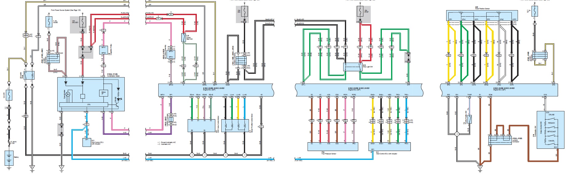

Не виждам предпазител, който да е само за КК. Ето схемата:

Freedom написа: Не виждам предпазител, който да е само за КК. Ето схемата:
Еми това само може да потвърди проблем с компютъра. Абе дало е на късо и сега е фира. 1900 лв е компютъра. Не че ще ги дам заради КК, но някакси ме дразни да не работи нещо по колата. :help:
