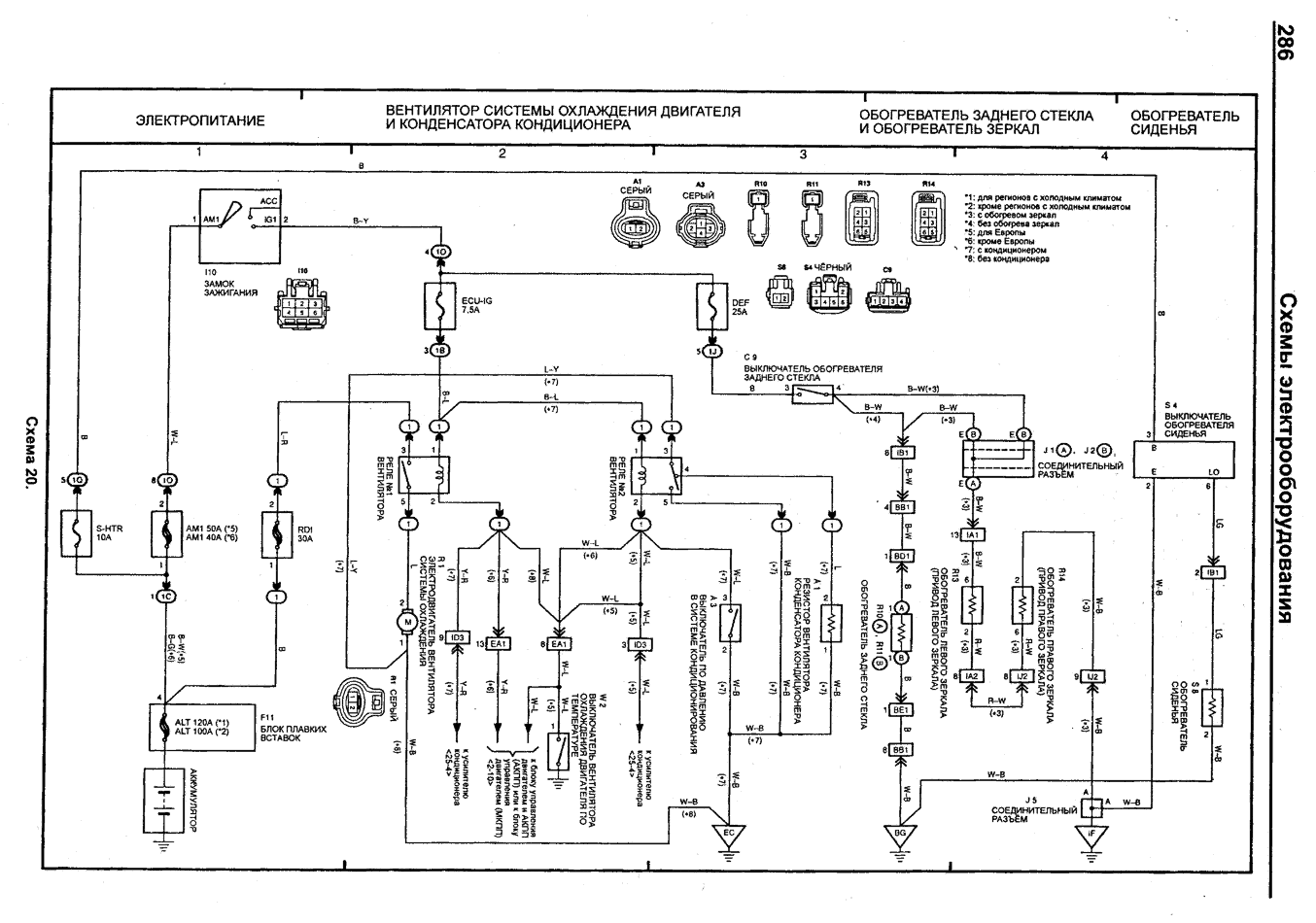

Здравей колега!
Решихте ли проблема с перката? Прилагам една схема на системата за охлаждане на колата, за да може да се ориентирате...ако си 100% сигурен в новия включвател на перката, може причината да е в едното от релетата.
.... през реле 1 включва по температура...реле 2 включва при климатик
- untitled.png (157.5 KiB) Преглеждано 1642 пъти
