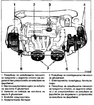

Карам (от скоро) Toyota Corolla (E110) 2000 година. Едната перка на охлаждащата система не работи и ги гледам в разни сайтове, но не мога да преценя дали е това, което ми трябва и се обръщам към вас за съвет.
Прикачам схематично за какво точно говоря и къде се намира:
Номер 7 на снимката, счупената перка е тази от дясно.
Реално ми трябва само перката от дясната страна.
