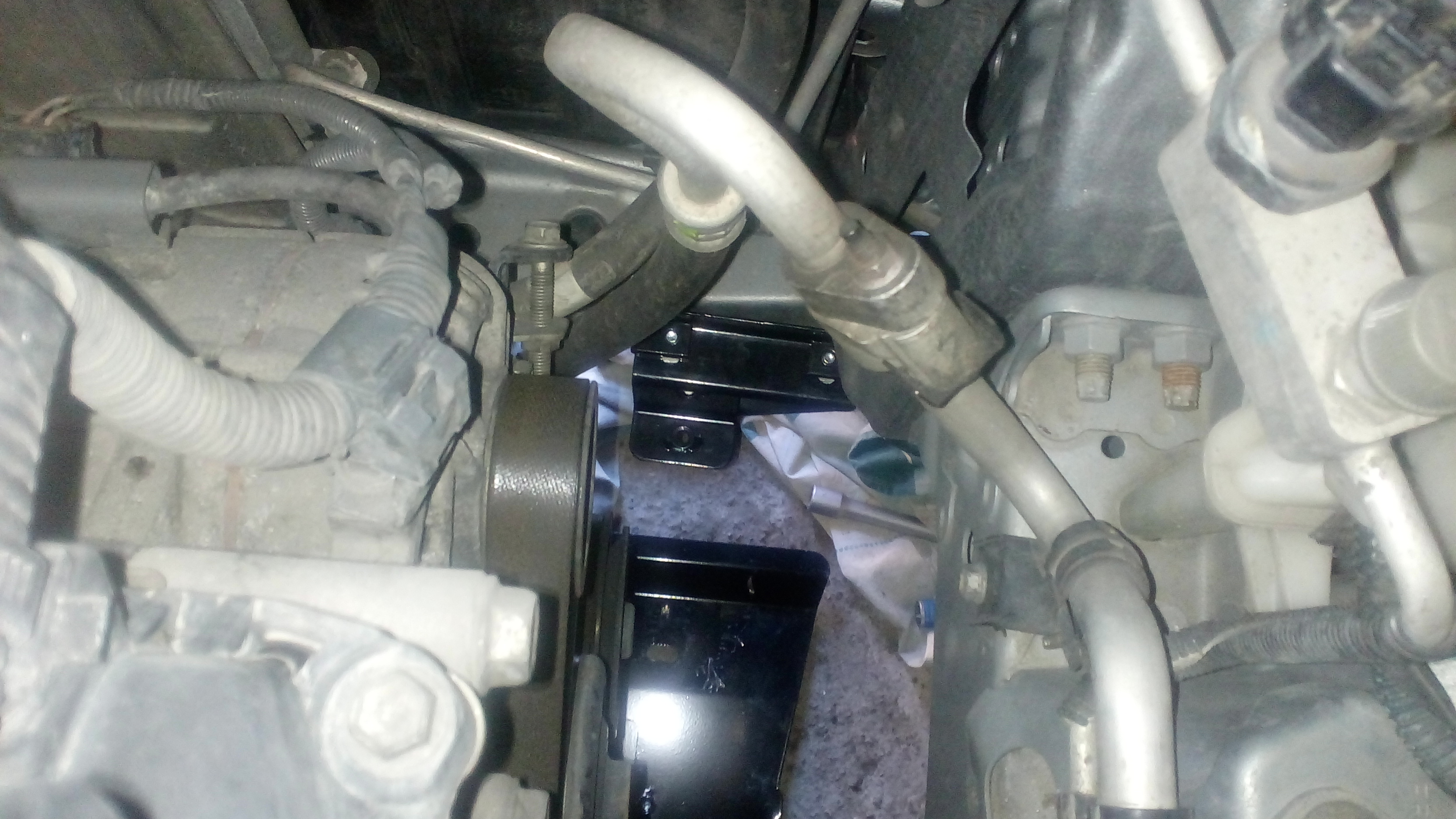

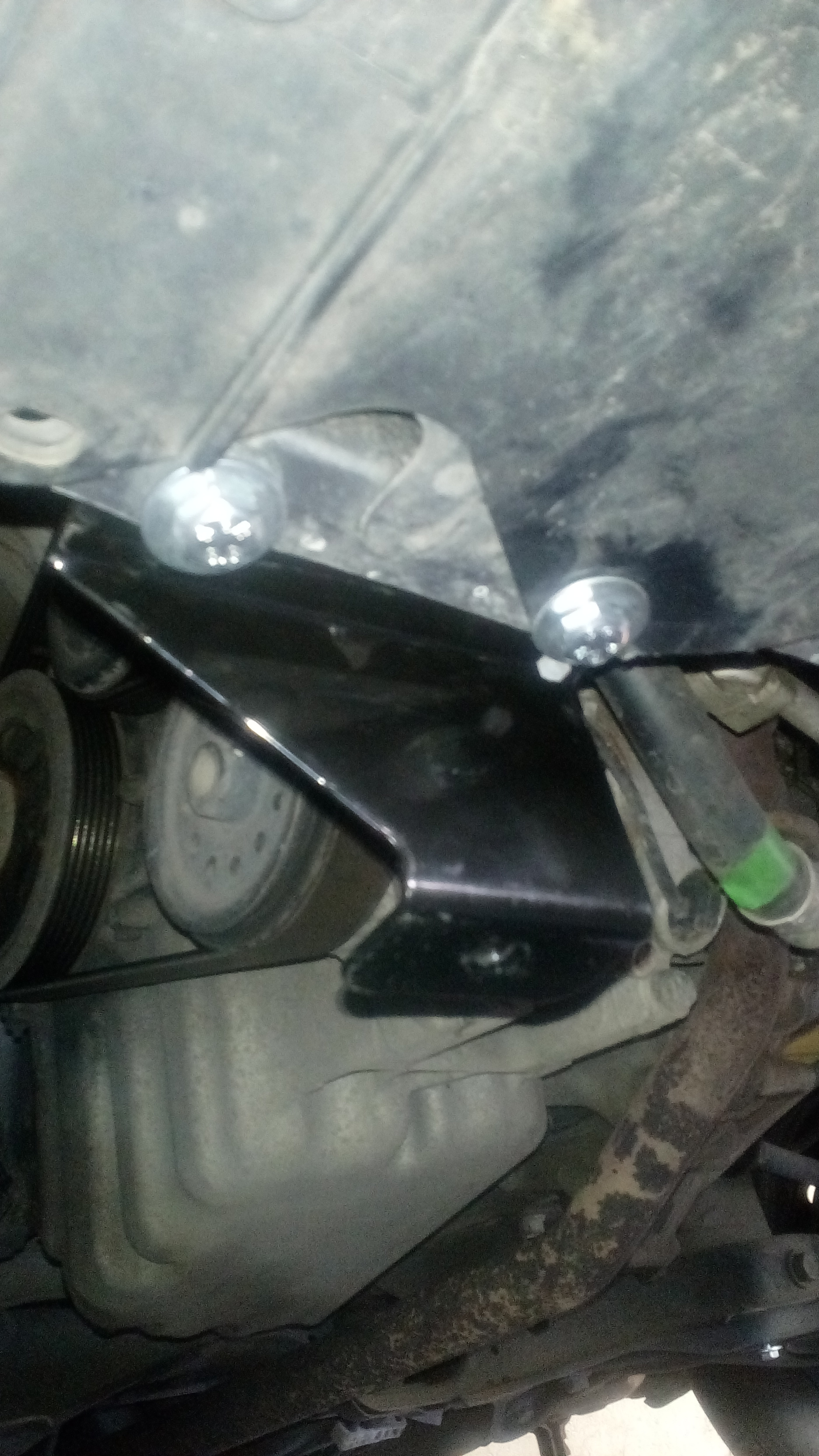

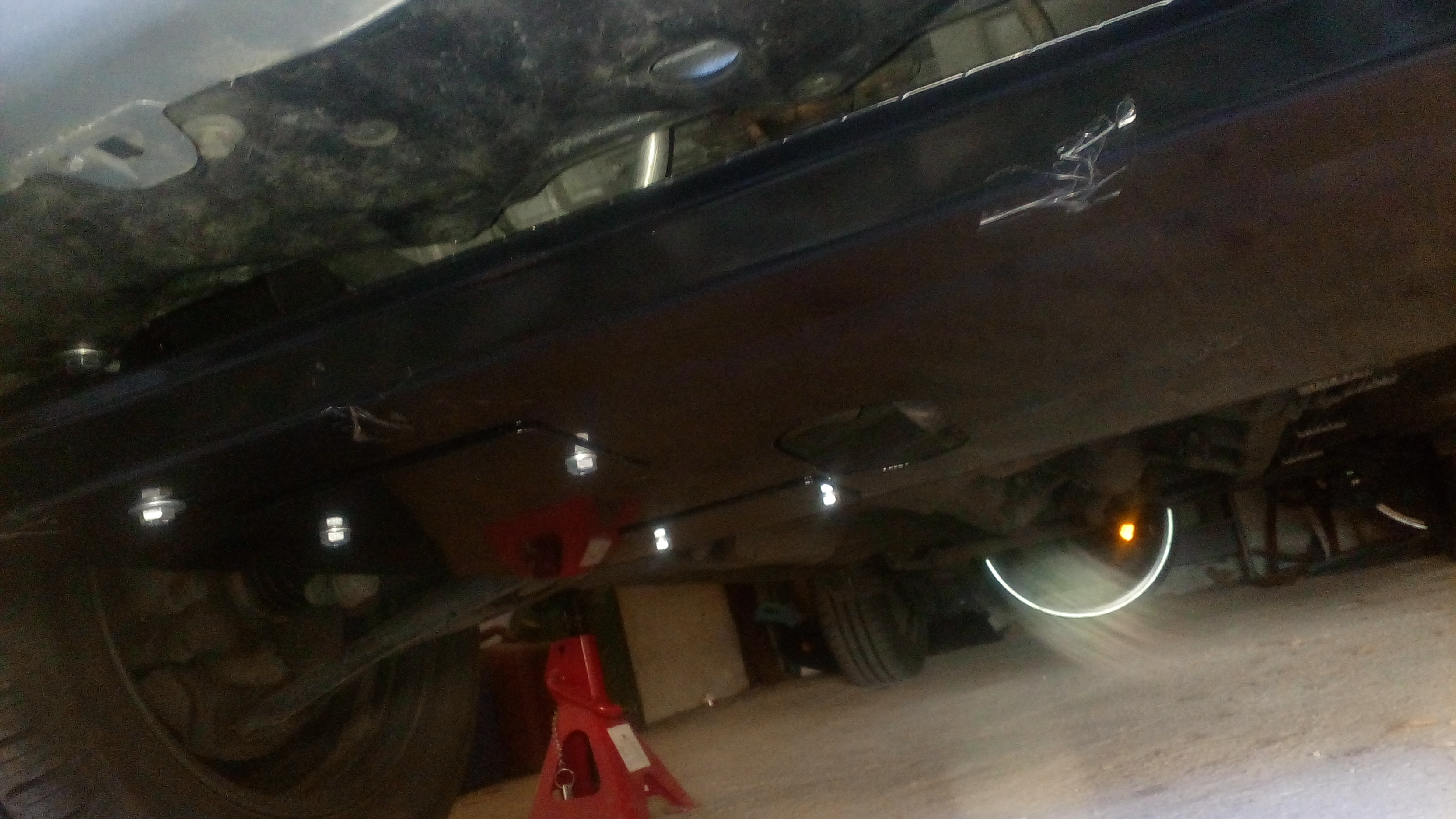

Реших да си сложа метална защита за двигателя, скоростите , динамото и въобще всичко със стоманена кора под двигателя.
Закупих я от автокори.бг дойде с поръчка след 3 седмици.
Цената беше 125 лева с 10 % отстъпка с промо код получавате с регистрация в auto bim стана 112лв. След като я поръчах от сайта вдигнаха цената на 196 лв. ?!?

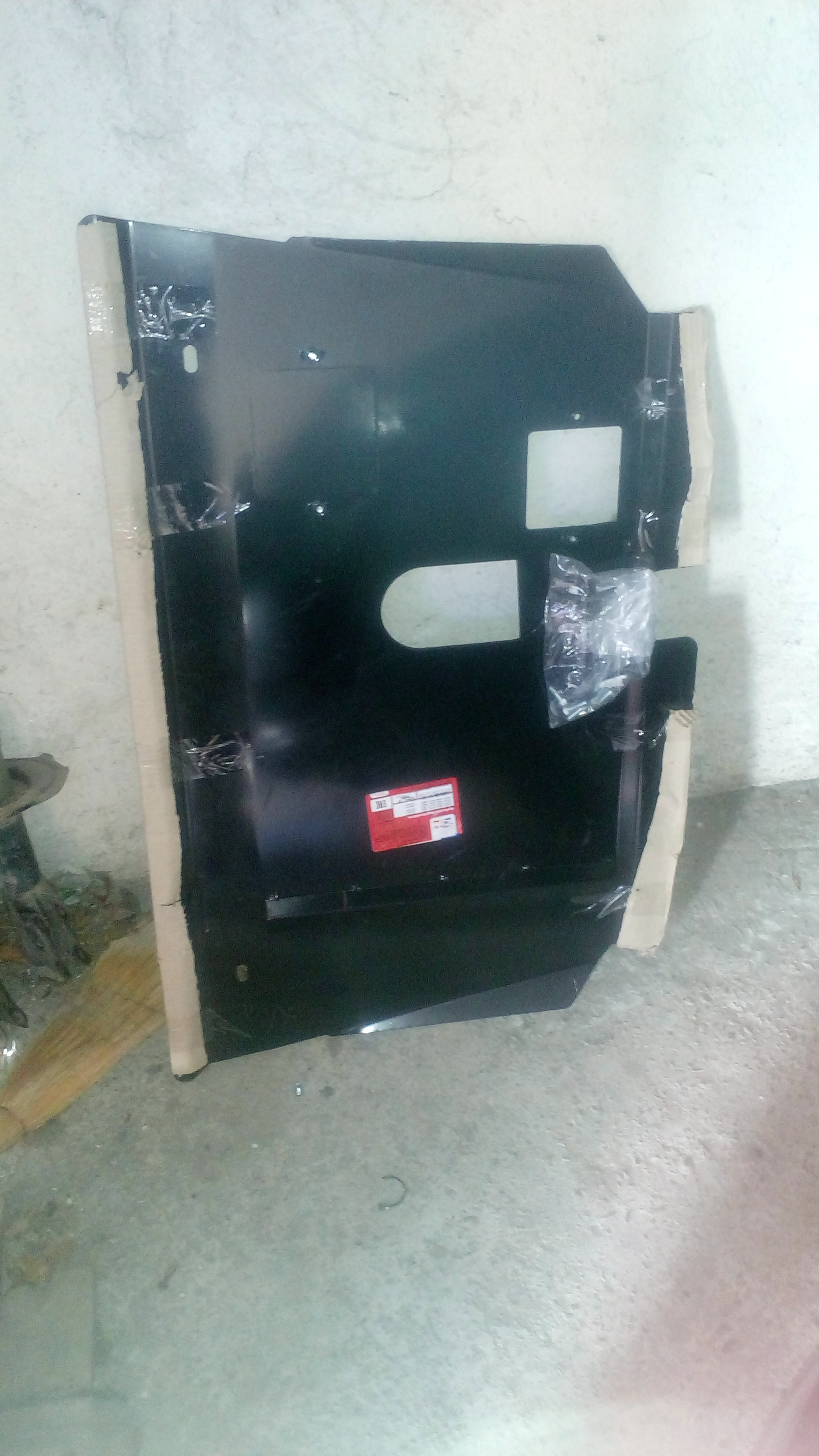

Произведена е в Румъния, не пасва идеално и се инсталира с нерви и с допълнително закупени по дълги болтове. 60х8мм 13ки
Не е оребрена(което е важно),но има допълнително заварена лайсна за подсилване има и подсилващи огъвки от всички страни, което е важно за здравината и е стоманена и много по-здрава от алуминиевите който предлагат в по поръчка в София.
Универсална е за всички двигатели 1.0 VVTI 1.33 VVTI 1.4 D4D с отвори за обслужване, отворите не пасват добре и смяната на масло ще е по-трудна.

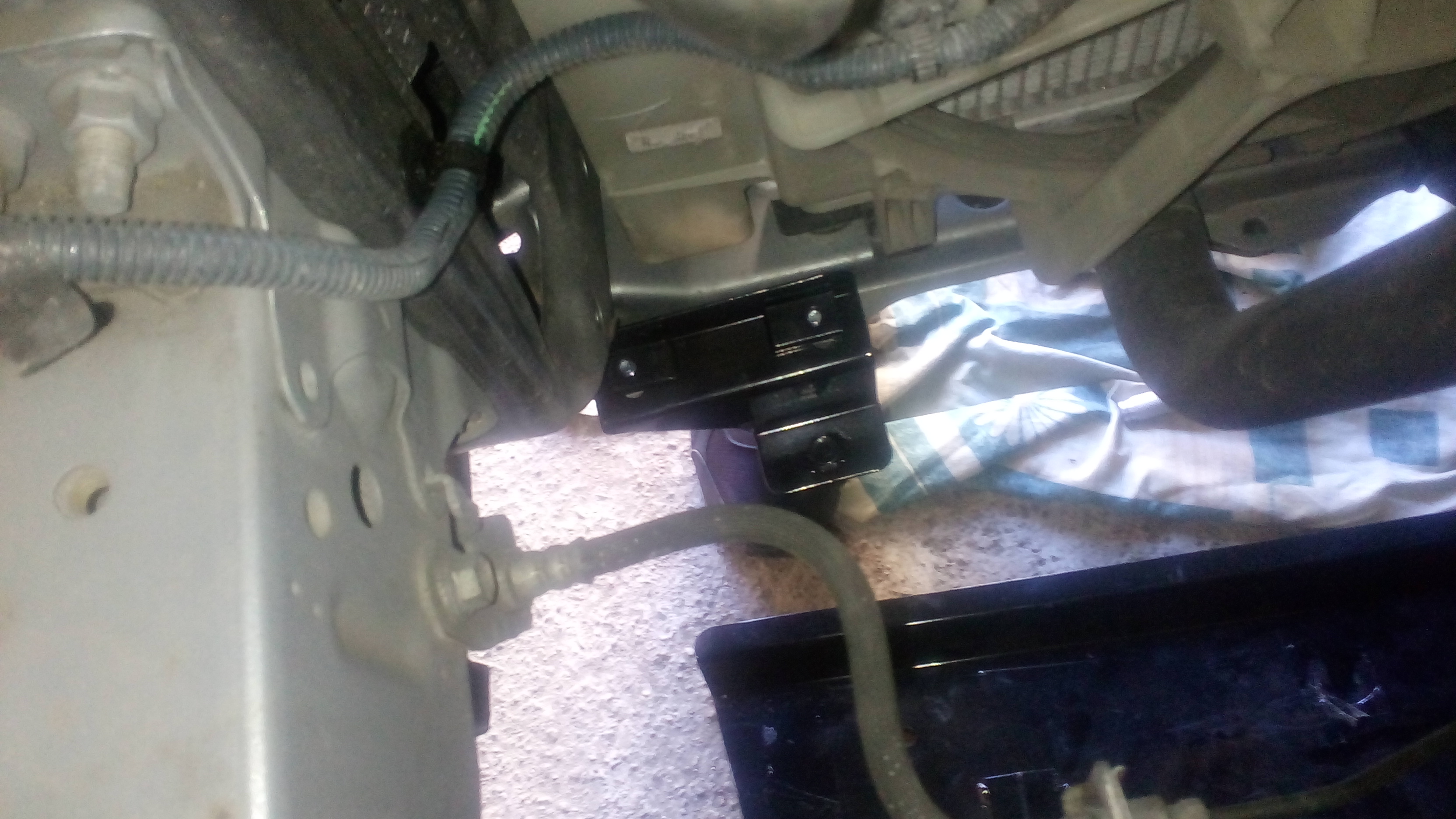

За да пасне разхлабих всички болтове и сложих по дълги от пред след това ги затягах по малко.
За да се монтира се премахва старата кора която е от 2 части.
Държи се на 4 болта като се инсталират 2 допълнителни планки отпред.
