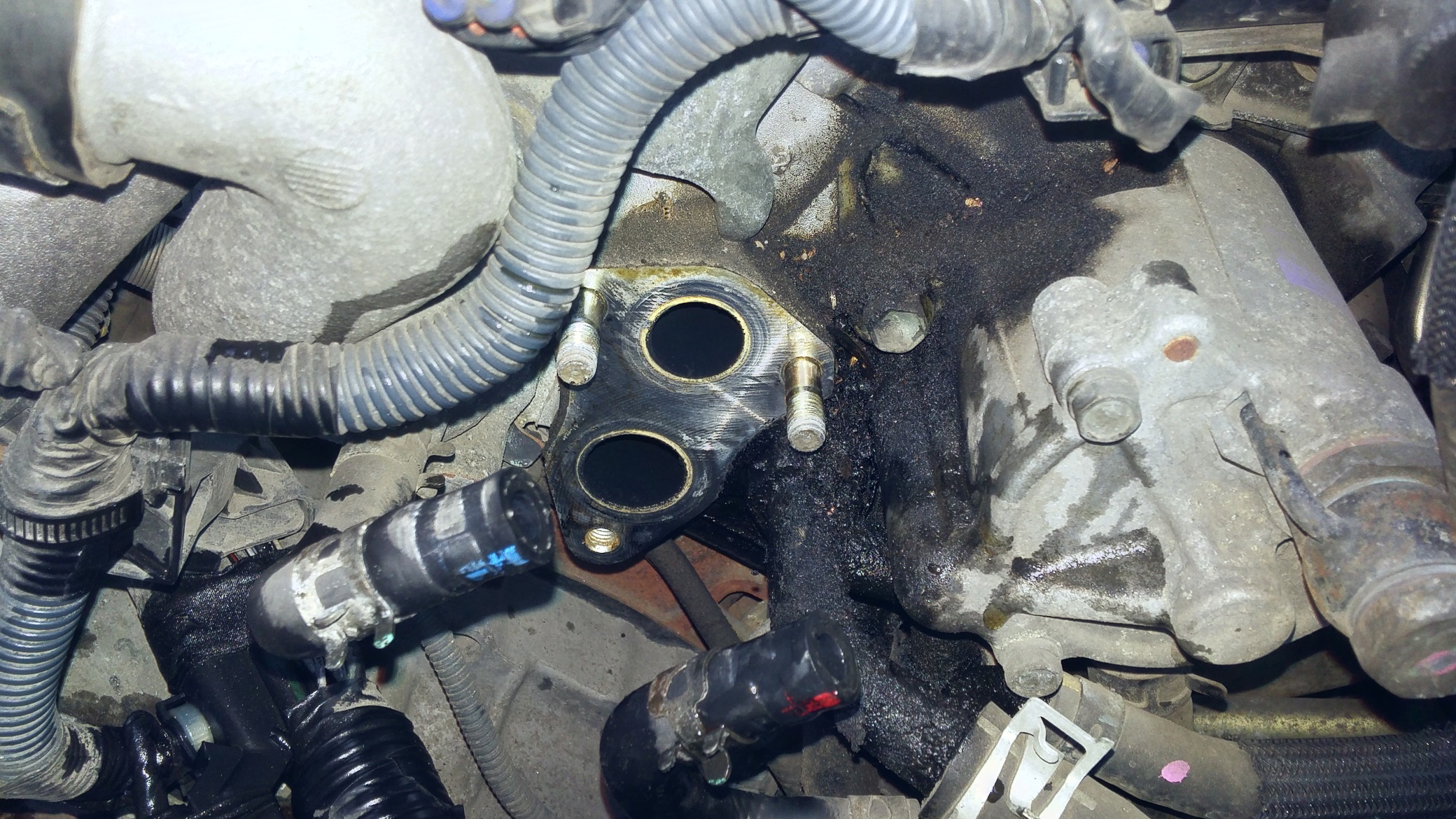

Днес реших да сваля и почистя ЕГР-а. Не че имам някакъв проблем - само профилактично.
И какво да видя, от едната страна страшно омасляване. Има някакви тръби, които направо не се виждат от налепнало масло и прах.
Ето снимки как изглежда положението:

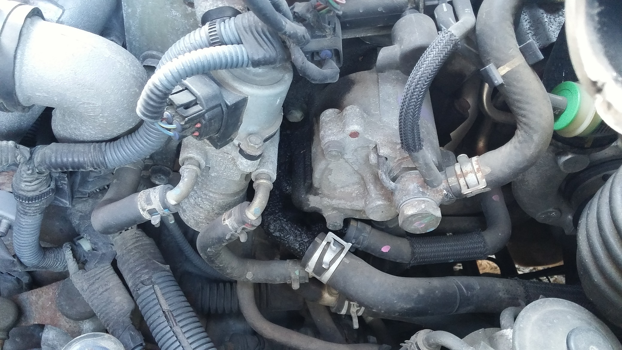

По принцип малко изби антифриз от едното маркуче на ЕГР-а и затова на втората снимка маслото изглежда по-прясно, но всъщност ми изглежда като лако застарял теч или от някъде протича съвсем по малко. Някакви идеи от къде може да тече? Какво е това голямото до ЕГР-а? Прилича ми на някаква помпа (за масло/водна?)...
Всякакви съвети ще са ми от полза.
Благодаря предварително.

Споко и моя Авенсис е така.
Това голямото е вакуум помпата за сервото и е възможно оттам да сълзи, но не съм се задълбавал при положение, че е само натрупан прахоляк примесен с няколко капки масло.

Здравейте и аз имам същия проблем смених гарнитурата на капака и теча пак се появи след 3 месеца вече смених три гарнитури няма ефект от какво може да е ?

Ако това ви успокоява и моя авенсис е така за да не ме дразни не го гледам вече, на 3-4 116ки го гледах същата работа.

Да, моя мина повече от година как чистих ЕГР-а и са като погледна пак си е омаслило. Но не ме притеснява, колата си върви на пушка, маслото не го бара. Какво да и правя рамоти ppp.gif :D
