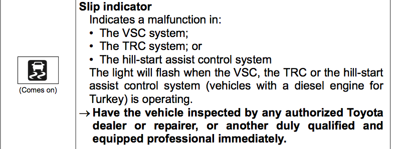

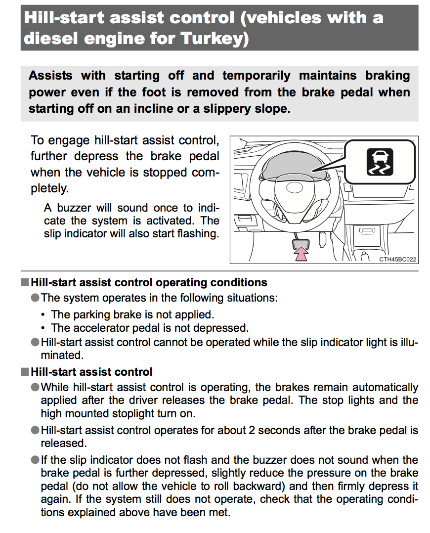

При чисто нова Corolla Anniversary (1,6 бензин, ръчна ск. кутия) системата работи, но не издава нито звуков сигнал, нито светва жълтият индикатор за приплъзване на таблото. При королата от подписа ми издава звук и светва жълтата лампа. Моля, някой колега с подобна нова Тойота, да сподели опит. В упътването пише, че трябва да има и звук, и индикатор (както е при мен).
Благодаря!
Да разбирам ли, че индикация има само при дизеловите двигатели за турския пазар?

Какво се оказа? При последната Корола (фейслифт 2016) функцията работи безупречно, но от Тойота умишлено са премахнали звуковия и светлинния индикатор. Обяснението в някои форуми е, че жълтият индикатор за TRC/VSC, както и звуковият сигнал, обърквали много от потребителите, които случайно се натъквали на тази функция, натискайки по-силно педала на спирачките. Само при дизелите за турския пазар промяна няма. При последните яриси също няма звукова и светлинна индикация.
