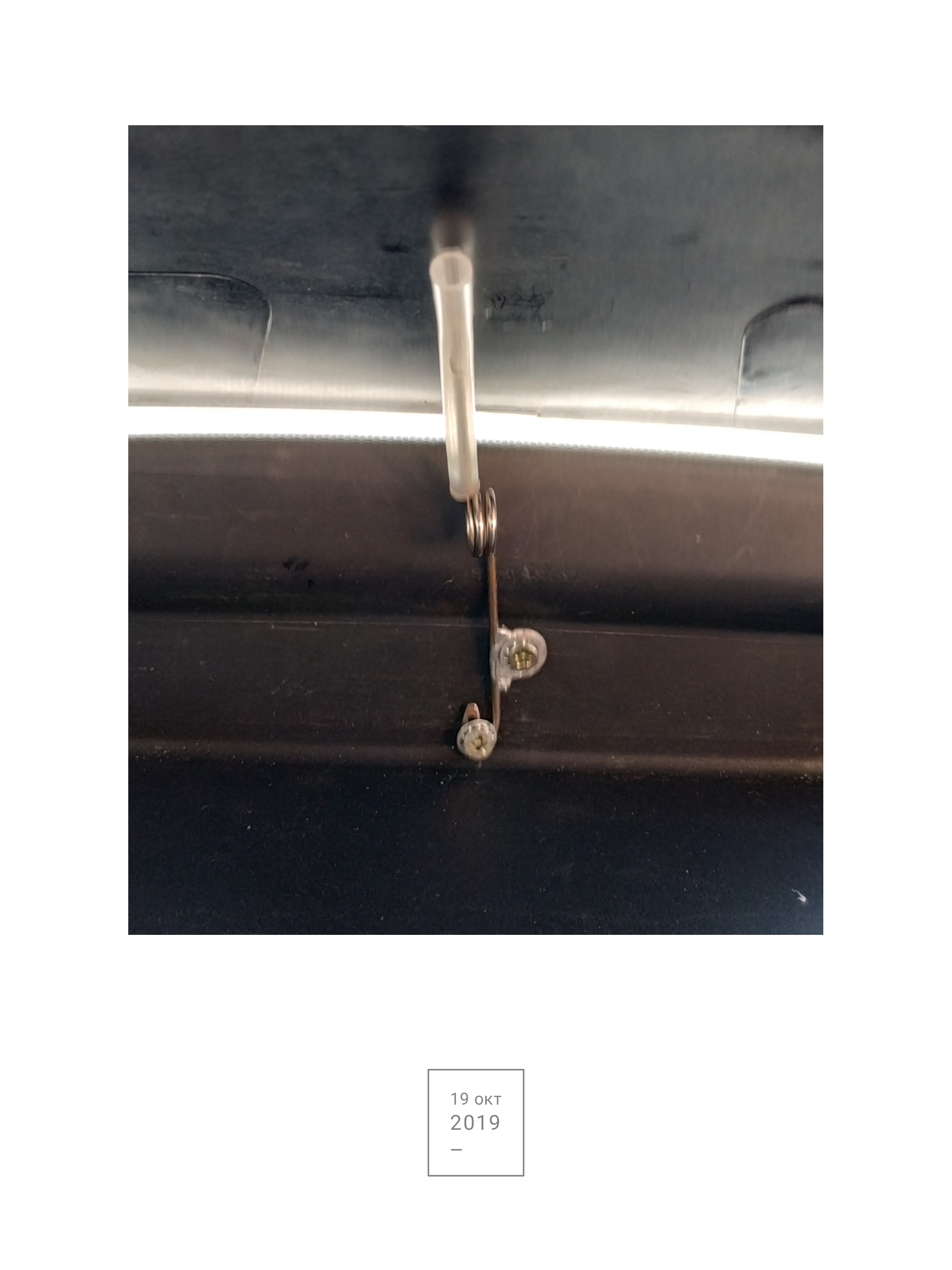

Ето моето решение. Взех крайна спица от чадър, стоманена и неръждавейка е. Не намерих по железариите стоманена тел, не намерих и панта с пружина. Огънах я, за да стане пружина. Запоих малка шайба, отдолу закрепих телта. В горния край нахлузих шлаух. Имам отваряща се горна джабка.

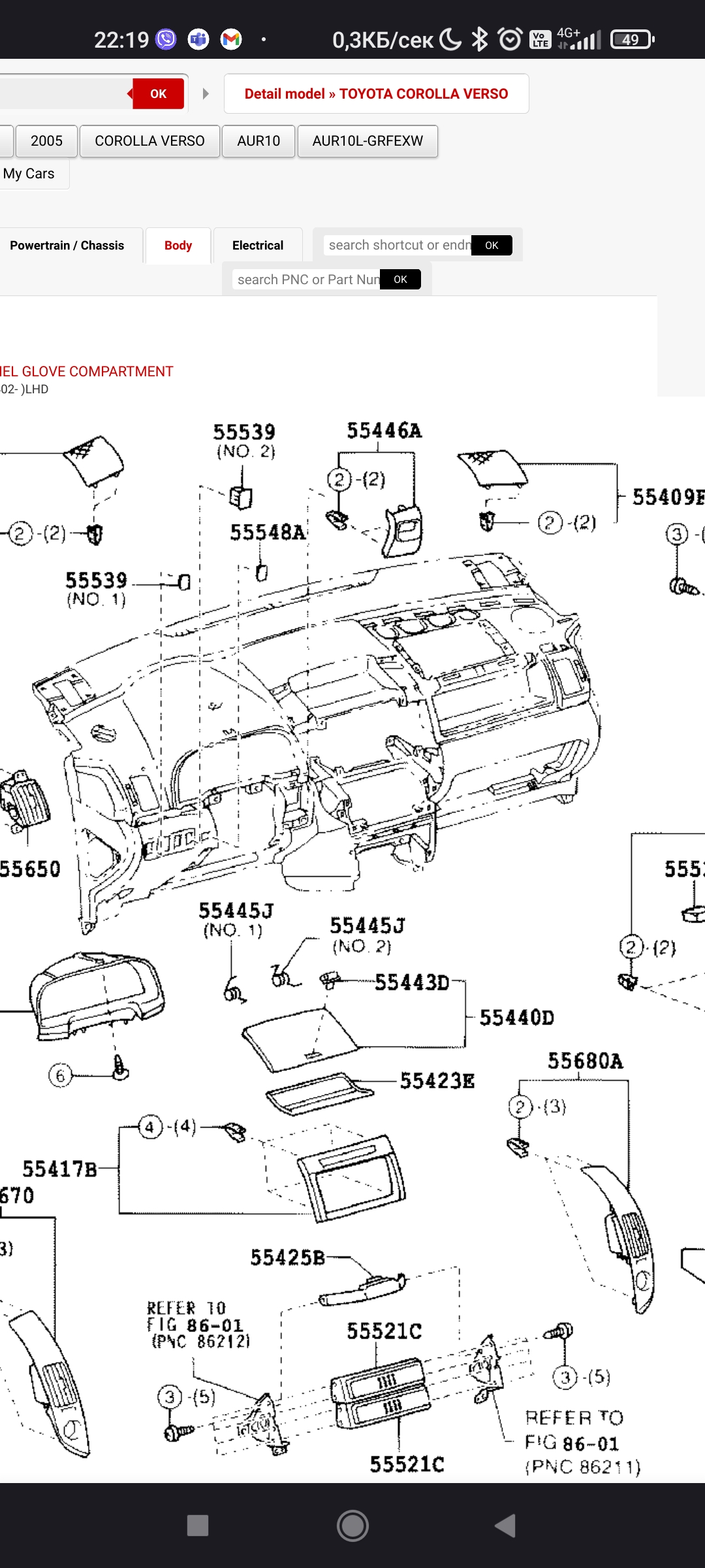

Махаш двете странични лайсни с духалките, запалката и старт бутона. Под тях му беше закрепването.
Това е ако искаш да извадиш целия модул от таблото.
Иначе питаш търсачката и получаваш това:
viewtopic.php?f=26&t=32150&p=319908&hil ... B0#p319908
Тубата също знае вероятно.
И схемичка:
