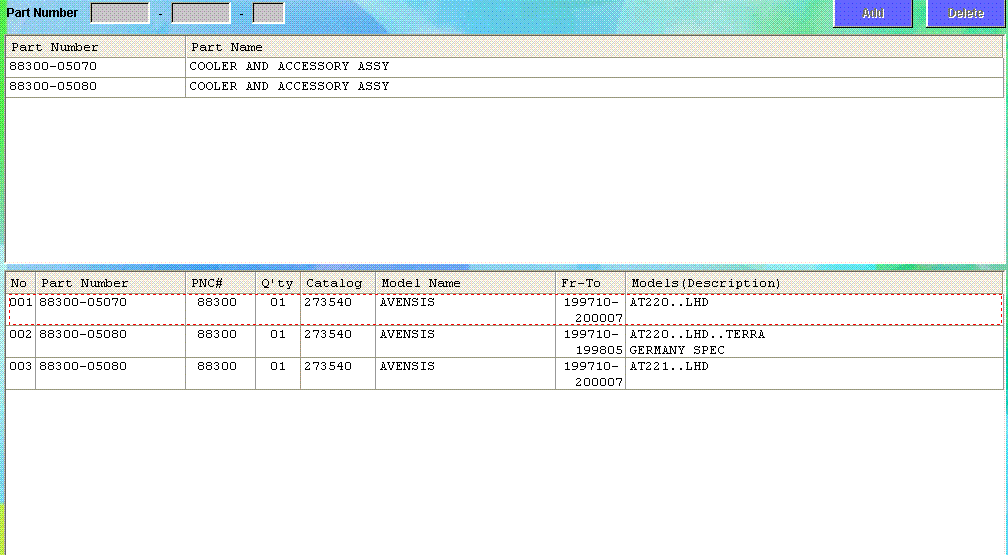

Не казахте дали сте го купили тук или някъде отвън, но ако Вашия е от Германия със сигурност става 1:1 с 1.8 7A-FE, или пък можете да сте извадили късмет и Вашия да е оборудван точно с този комплект.
Номера е за "климатик комплект" (8830005080) със всичко необходимо за монтаж на а-л без климатик, а на 1.8 е само този.

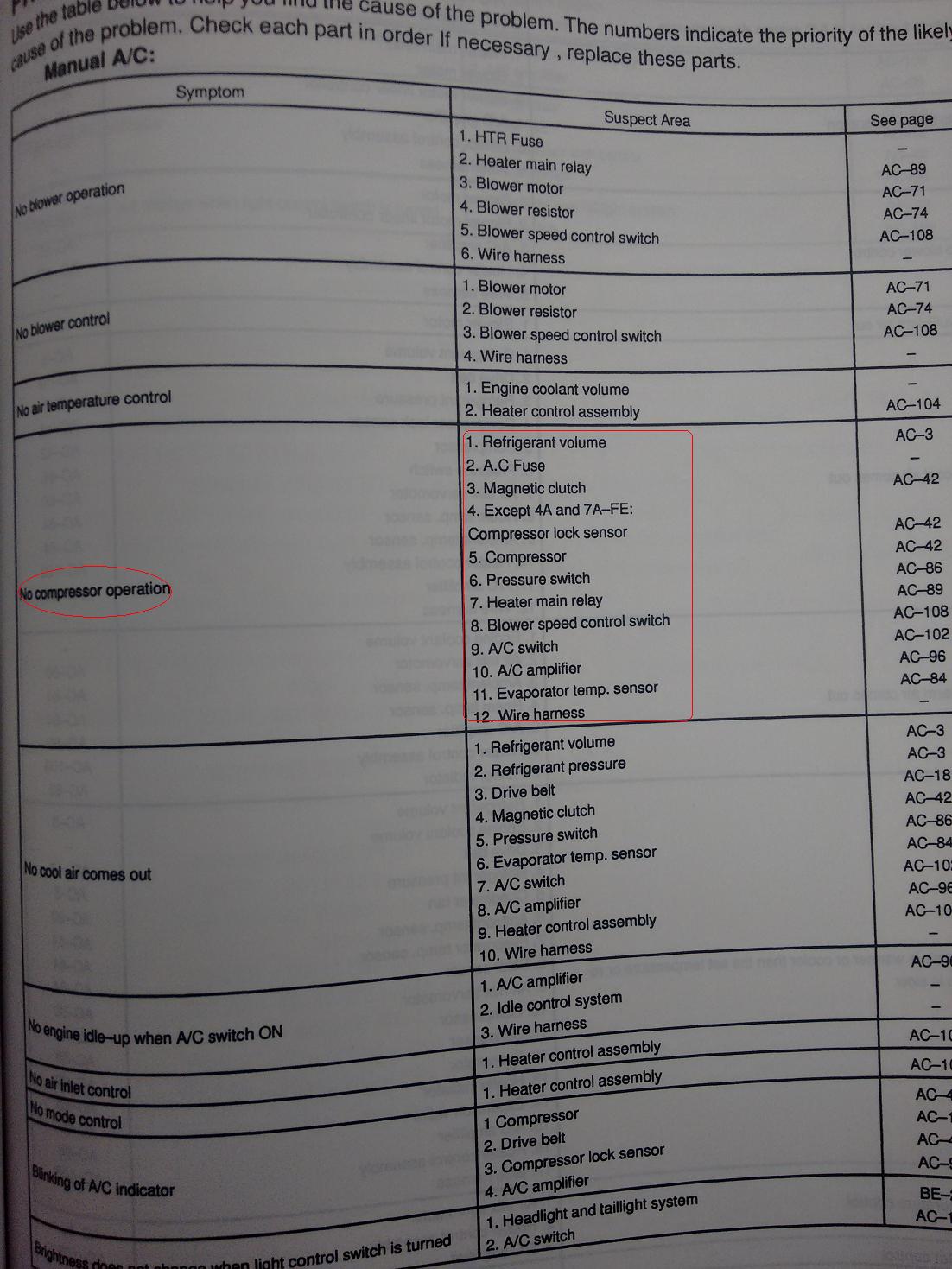

За релето:
Общо за неработещ компреоср:
