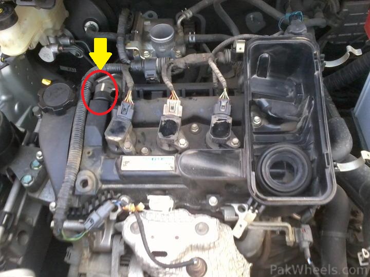

Почистване на PCV вeнтила за картерна вентилация на Ярис 2007.
Вeнтила е пластмасов и е набит без резба в гумено уплътнение.
Излиза само пластмасата не можете да го извадите заедно с гумата ще се счупи внимавайте.
СТЪПКИ
1. Стиснете скобата и извадете маркуча, от долу се вижда пластмасов винтил бял на цвят.
2. Издърпайте пластмасовата част без да напъвате гуменото уплътнение(няма резба не се завърта, излиза направо).
Разклатете вентила ако трака значи работи. Почистете го със спрей за почистване на двигатели. Трябва да пропуска въздух в едната посока и да не пропуска в другата.
На снимката е показан къде се намира.
