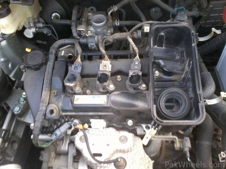

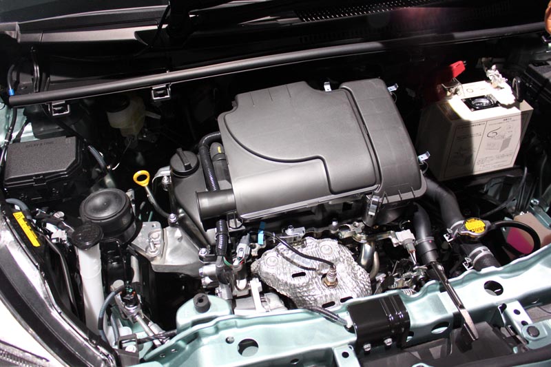

Реших да си почистя дроселовата клапа на яриса, много лесно се стига до нея просто махате въздушния филтър.
Споделям как се прави. Отнема 15 минути.

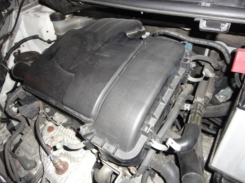

1. Има 4 пластини, които махате на въздушния филтър, но има и още 3 скоби.
2. Трябват ви широки водопроводни клещи за да стиснете скобите на големия и малкия мъркучи от ляво(големия е за въздух има една скоба, малкия е за картерна вентилация и е много важен има 2 малки скоби).
След като стиснете скобите ги преместете нагоре за големия мъркуч и по средата за на малкия за да не стискат метала.
3. Вдигнете капака на горе, въздушния филтър ще излезе с него. Сменете въздушния филтър.
4. Вижда се дроселовата клапа която е електронна(при Aygo може да е със жило тогава прескочете към стъпка 5). Дайте на контакт и затиснете газта до дупка(без да е запален двигателя) с нещо тежко. Електронната клапа ще се отвори до 90 градуса, ако не се отвори не сте натиснали достатъчно. ВНИМАНИЕ Електронната клапа може да ви отреже пръст много силно стиска електромотора не е шега работа.
5. Вземете четка за зъби и я намокрете с бензин, вд40, разредител или каквото имате под ръка.
6. Изчистете клапата и леглото около нея, избършете с парцал не бъркайте с пръстите клапата има зъбни колела и много сила ако се затвори ще е страшно.
7. Монтирайте капака заедно с въздушния филтър по обратен ред.
