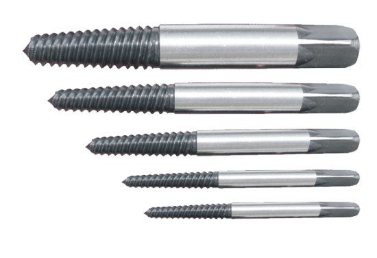

Аз бих пробвал разпробиване, и 'bolt extractor' (нямам спомени как се казваха тези 'свински опашки')...

slowtraveler написа: 'bolt extractor' (нямам спомени как се казваха тези 'свински опашки')..
,,,Шпилкар,, му викаме ние ако е това :D

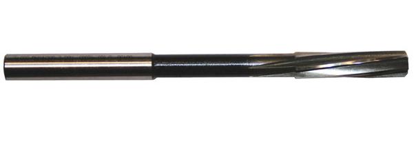

Това го знам като райбер/

Да, това имам предвид... Райбера е нещо мааалко по-друго - режещ/формоващ/калибриращ инструмент :)

Райбера го ,,пускаме,, във втулките за обработка допълнителна,да не стягат след температурните разширения.

mfandakov написа:Шпилкар
С този инструмент "шпилкар", трябва да се работи много внимателно и да не се напъва много, защото е много закален и следователно крехък.
Чупи се лесно и остава в отвора. След това няма оправия, защото не подлежи на разпробиване.
Ако не излиза с леко въртене не се напъва много, а отвора се разпробива и след това, както е описал Слоу.
