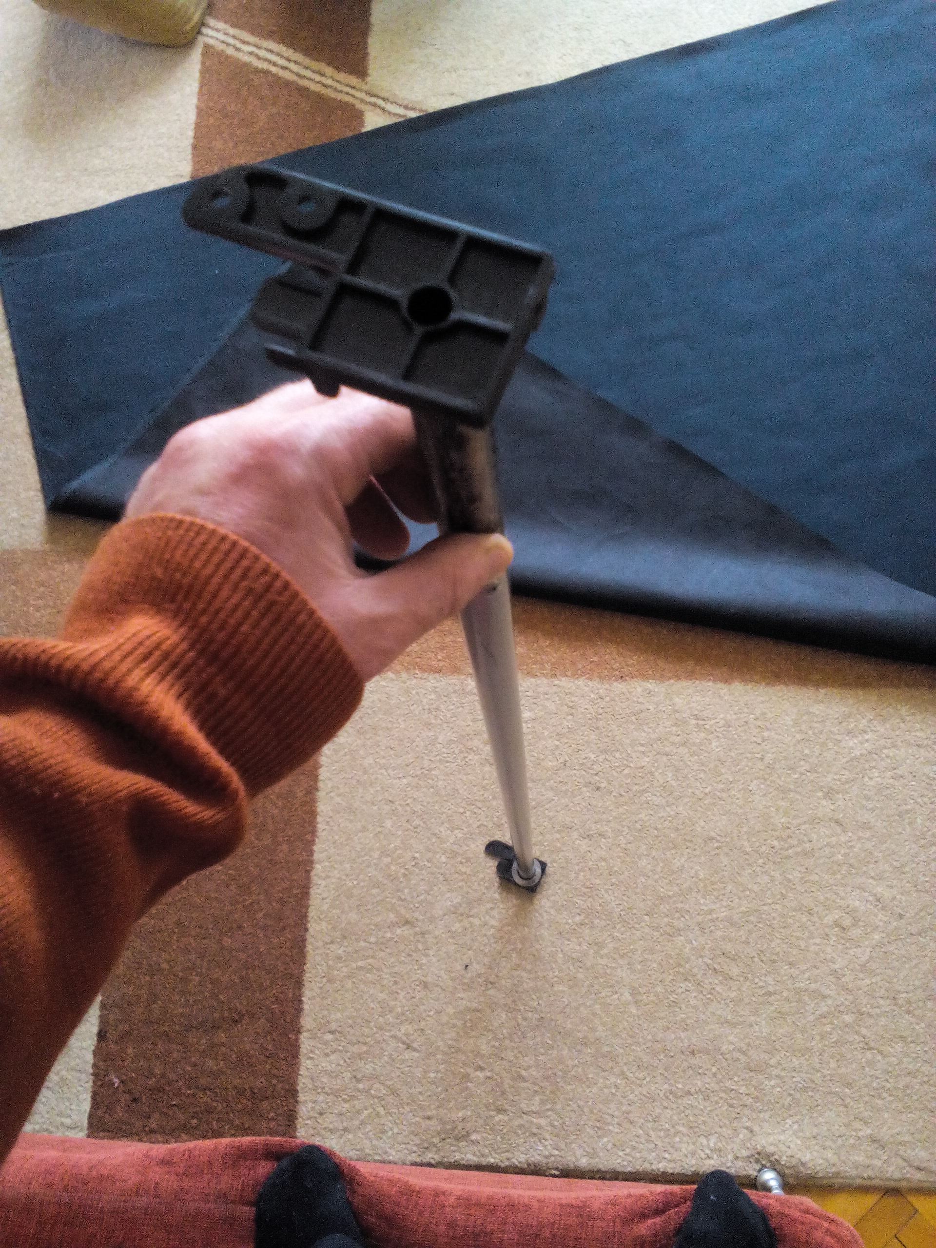

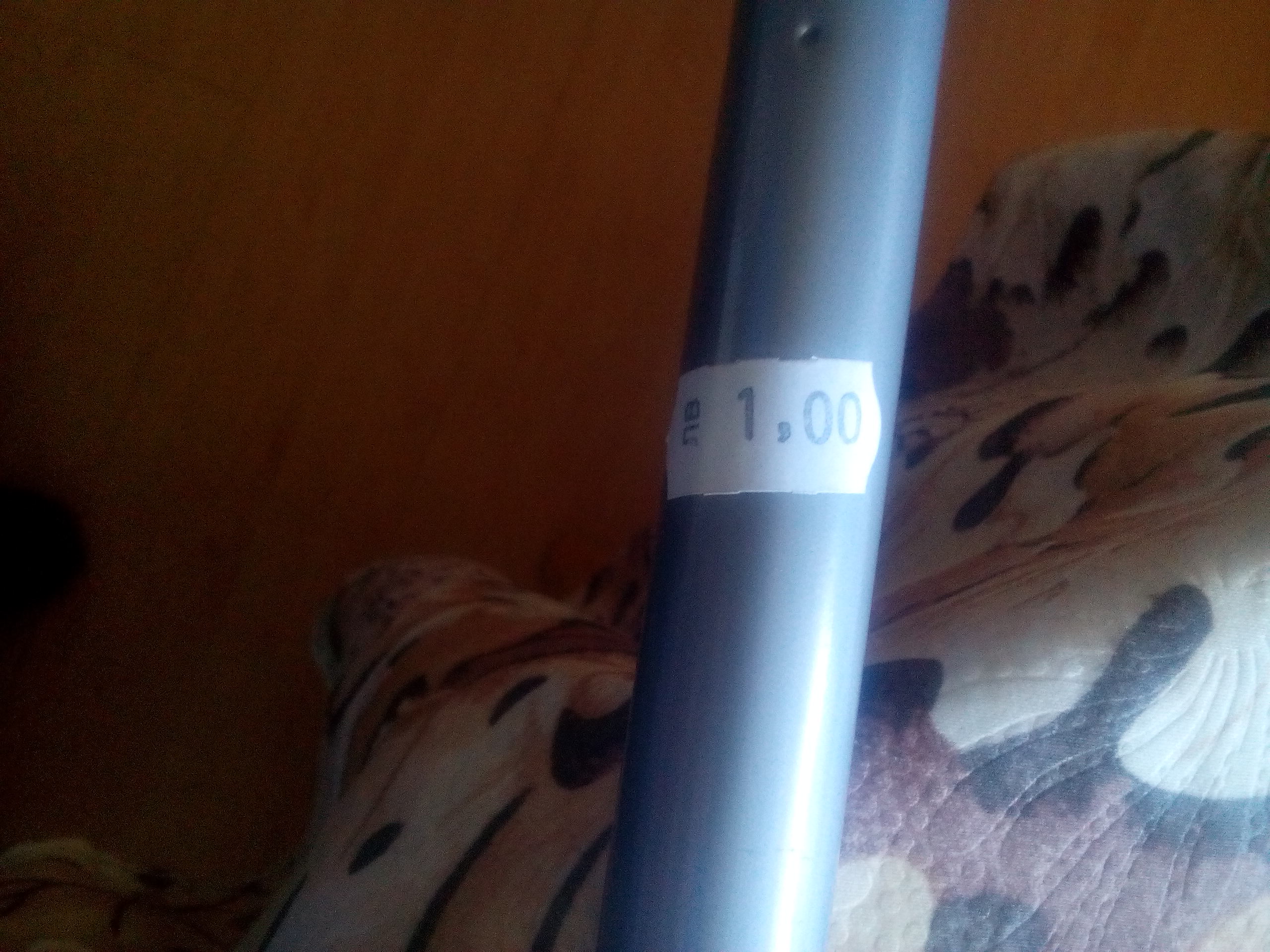

След дълго и упорито търсене, и цени 150-180 лв за щора за багажник, реших да запретна ръкави и да си направя сам. Колата е Корола Версо 1.6 110 кс 2002 г.
Варианта е без мека част(седло) зад седалките т.е. те няма да се гътат назад.
Необходим е механизъм за ролетен комарник, дръжка от метла- от Левчето, около 40 см полипропилен 1/2 , плат или екокожа по избор.
Смятам събота и неделя да успея да я завърша и да постна окончателния резултат. По груби изчисления няма да надхвърли 40 лв.

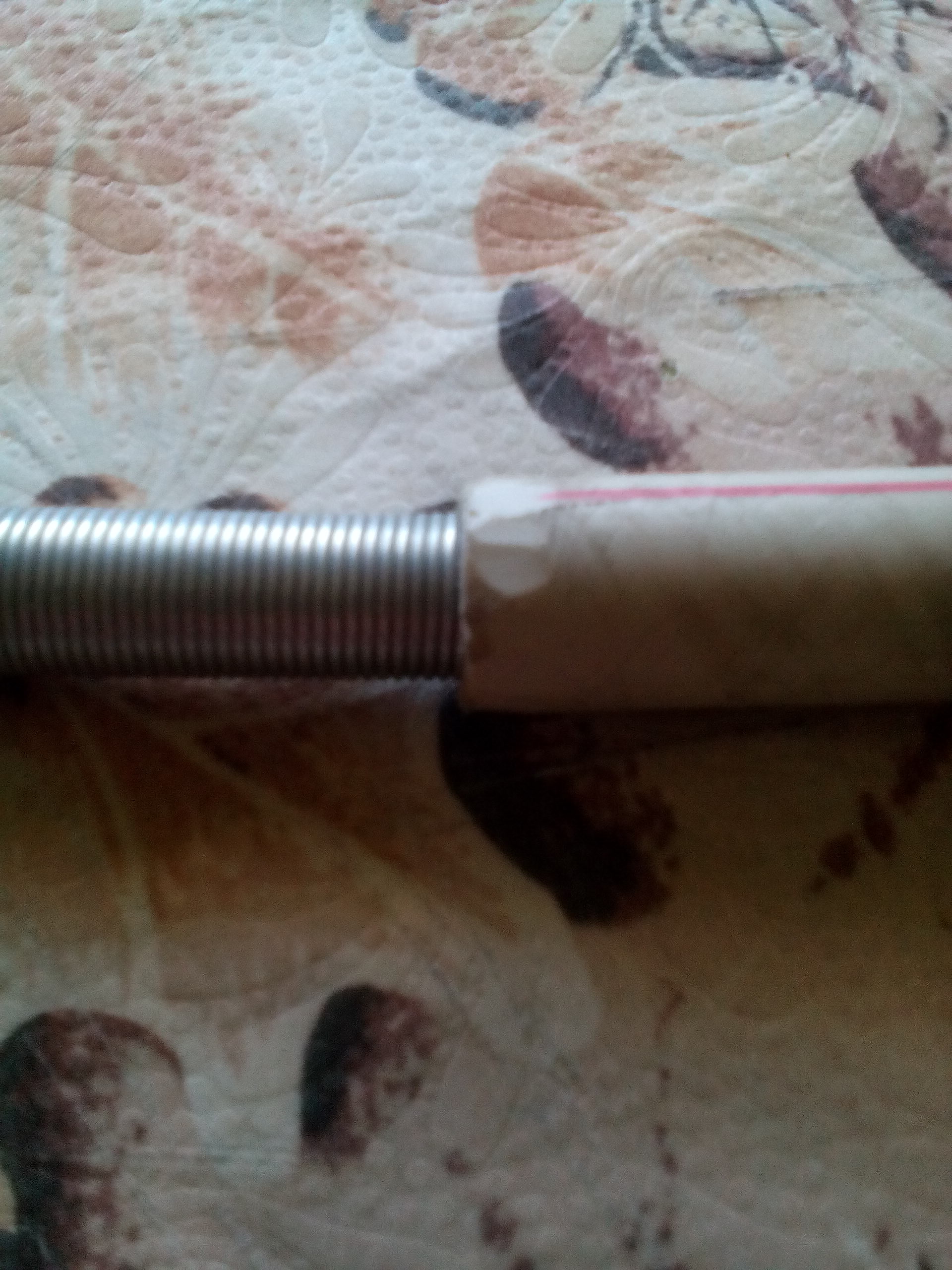

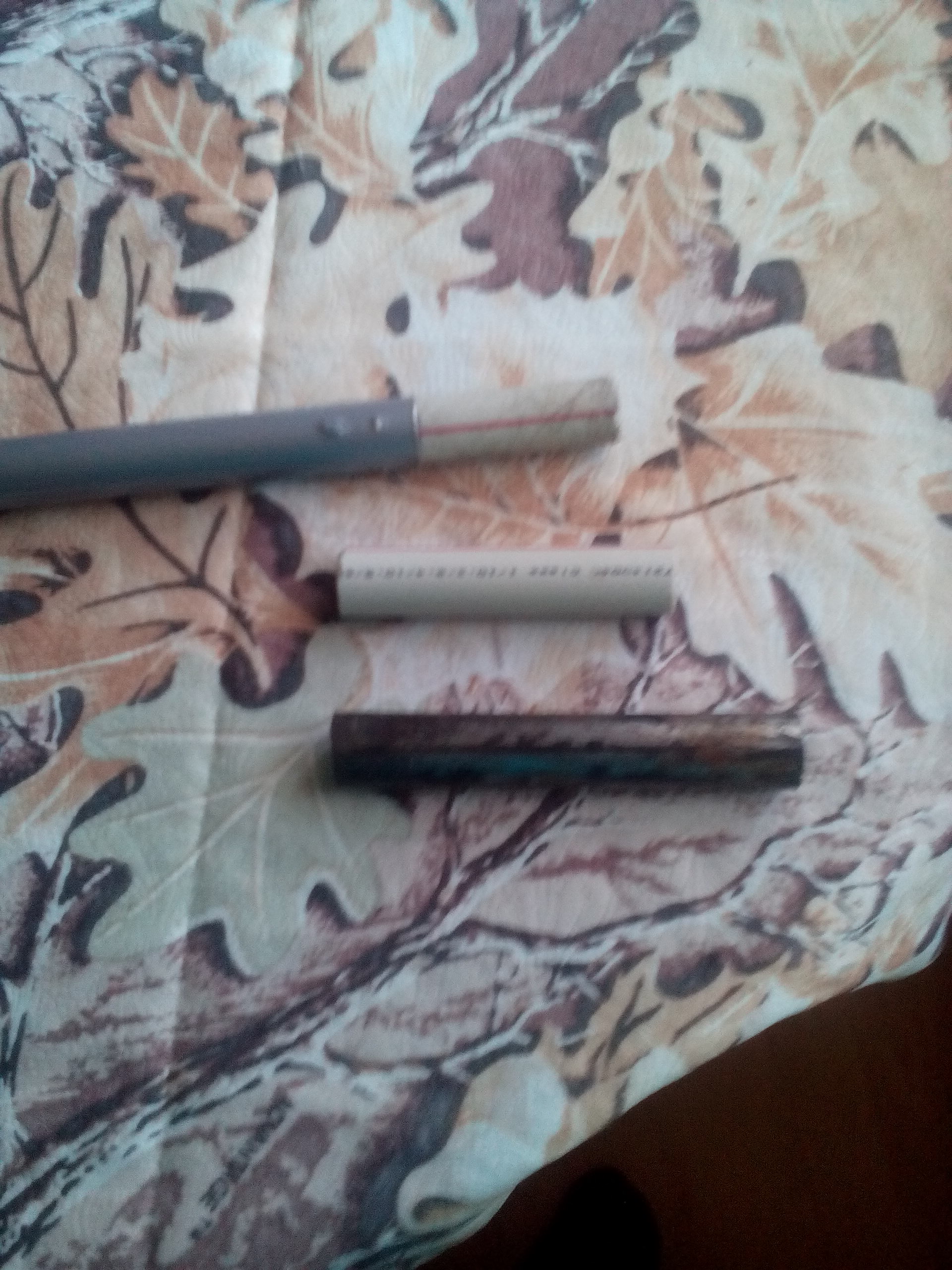

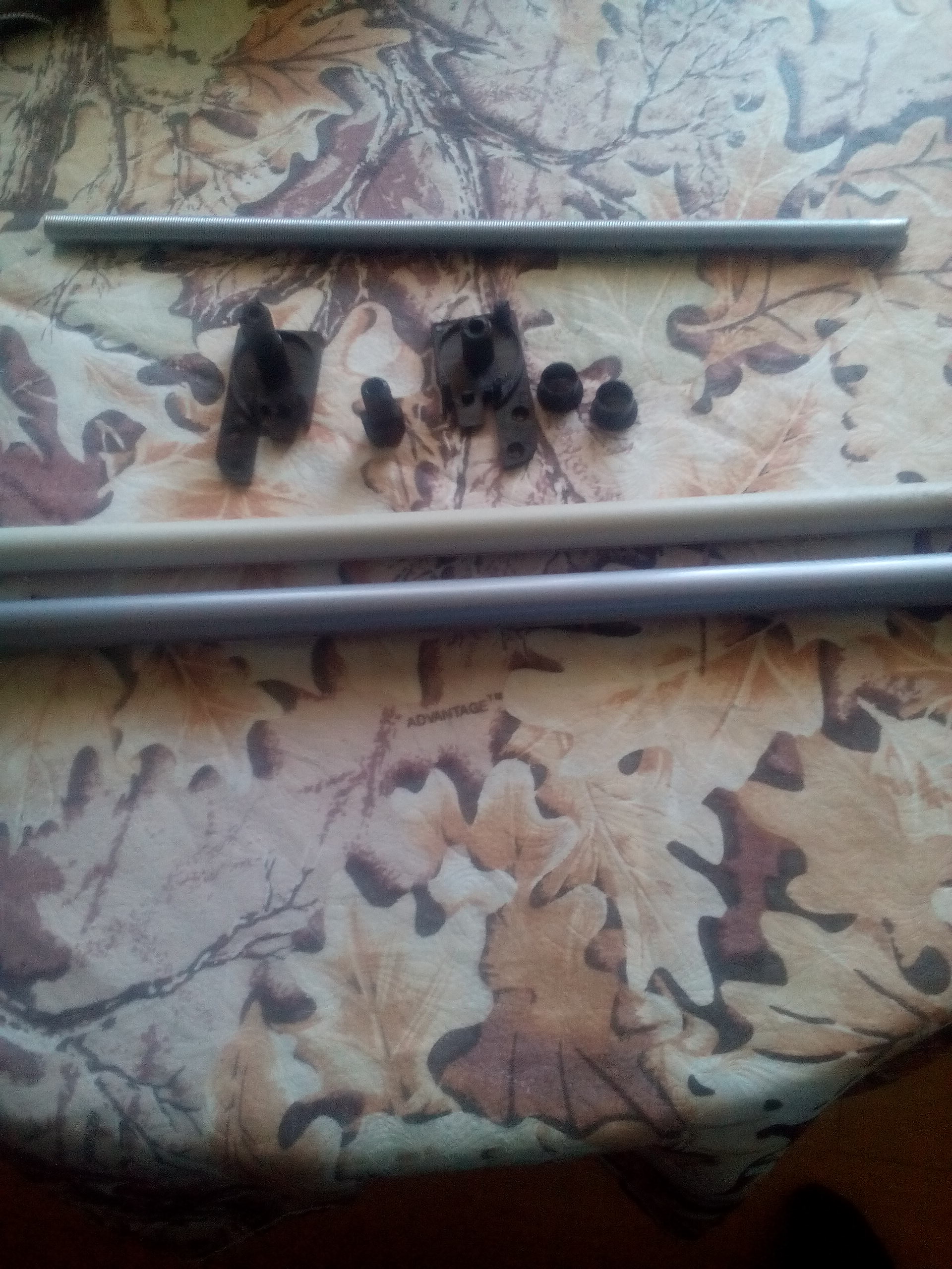

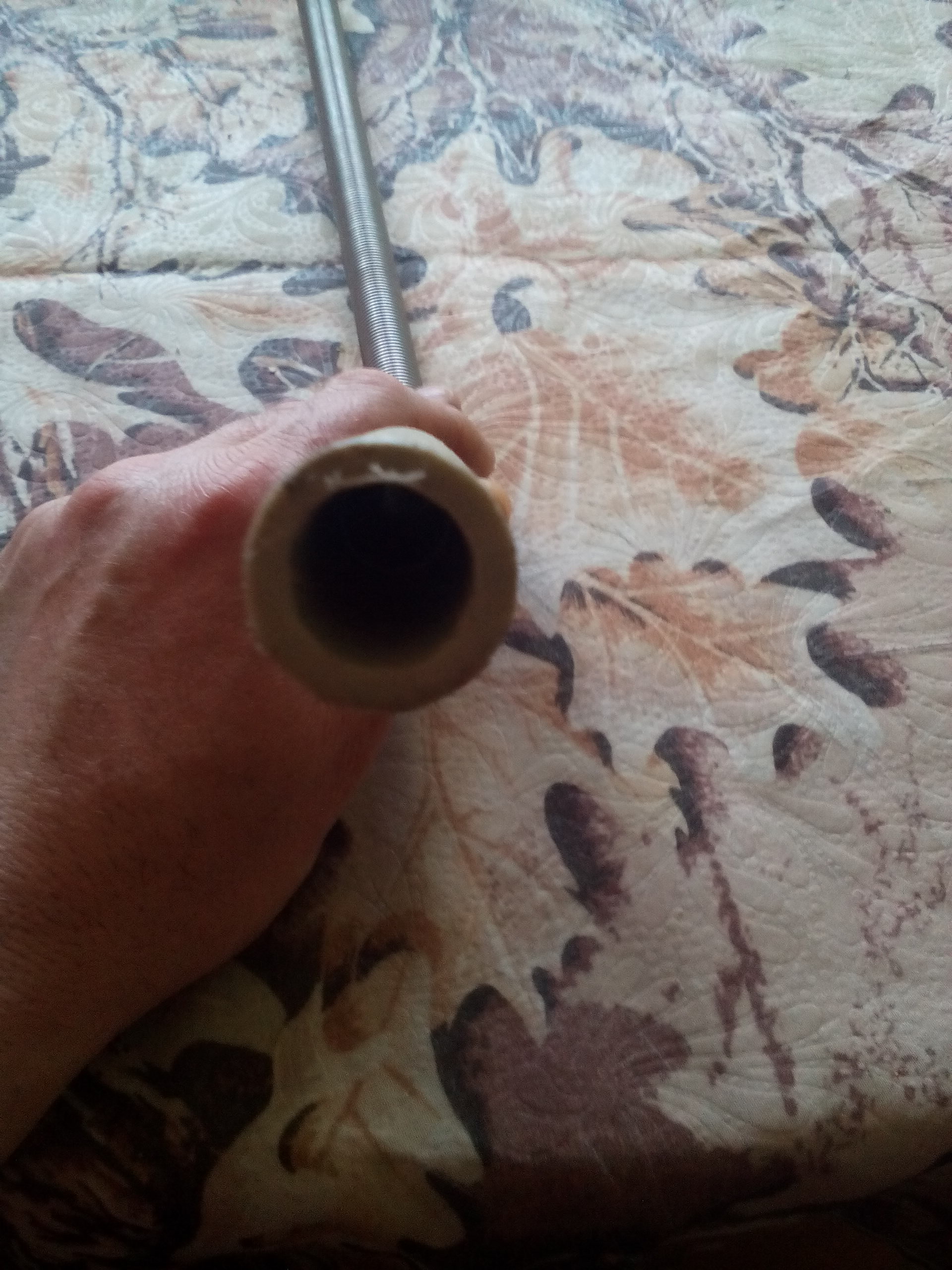

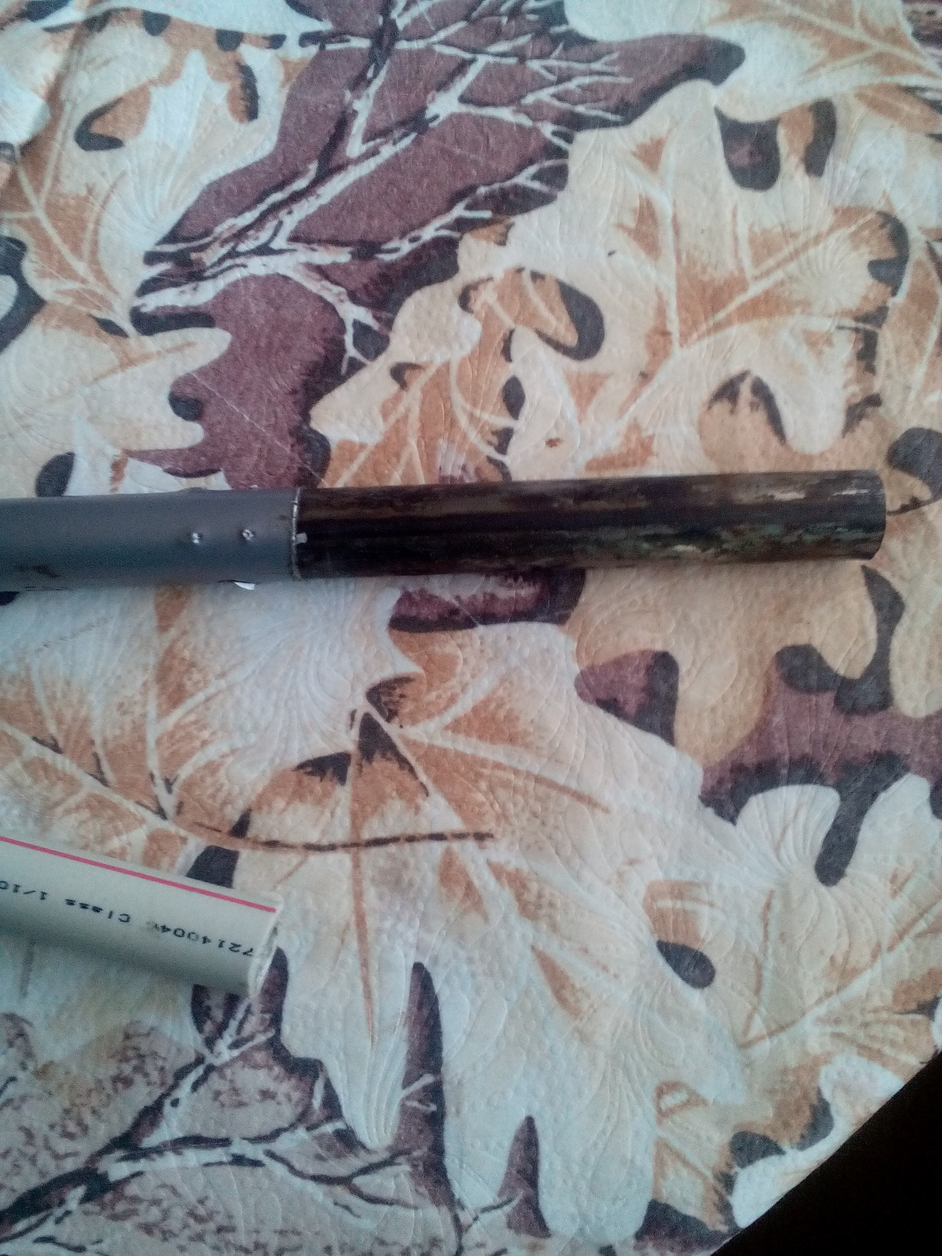

Втора част: Отрязах две парчета полипропилен, около 10-12 см. Едното е за удължаване на тръбата а другото за законтряне на пружината. Отвора на парчето за законтряне се разширява до диаметър с 2 мм по малък от външния диаметър на пружината. Птужината се навива на 5-6 см в така разширения отвор - обратно на винтовата линия. Краят с полипропилена се заклепя към ролката ( тръба от метла, моп или кавато имаъе с подходящ диаметър) непосредствено преди монтажа, с леко разпъване с цел обезпечаване на място за развиване на пружината при разгъване на щората. Следват избор на плат или екокожа и изработка на теркове( шаблони) с кривината на страниците на багажника. Утре продължавам понеже отивам на работа.

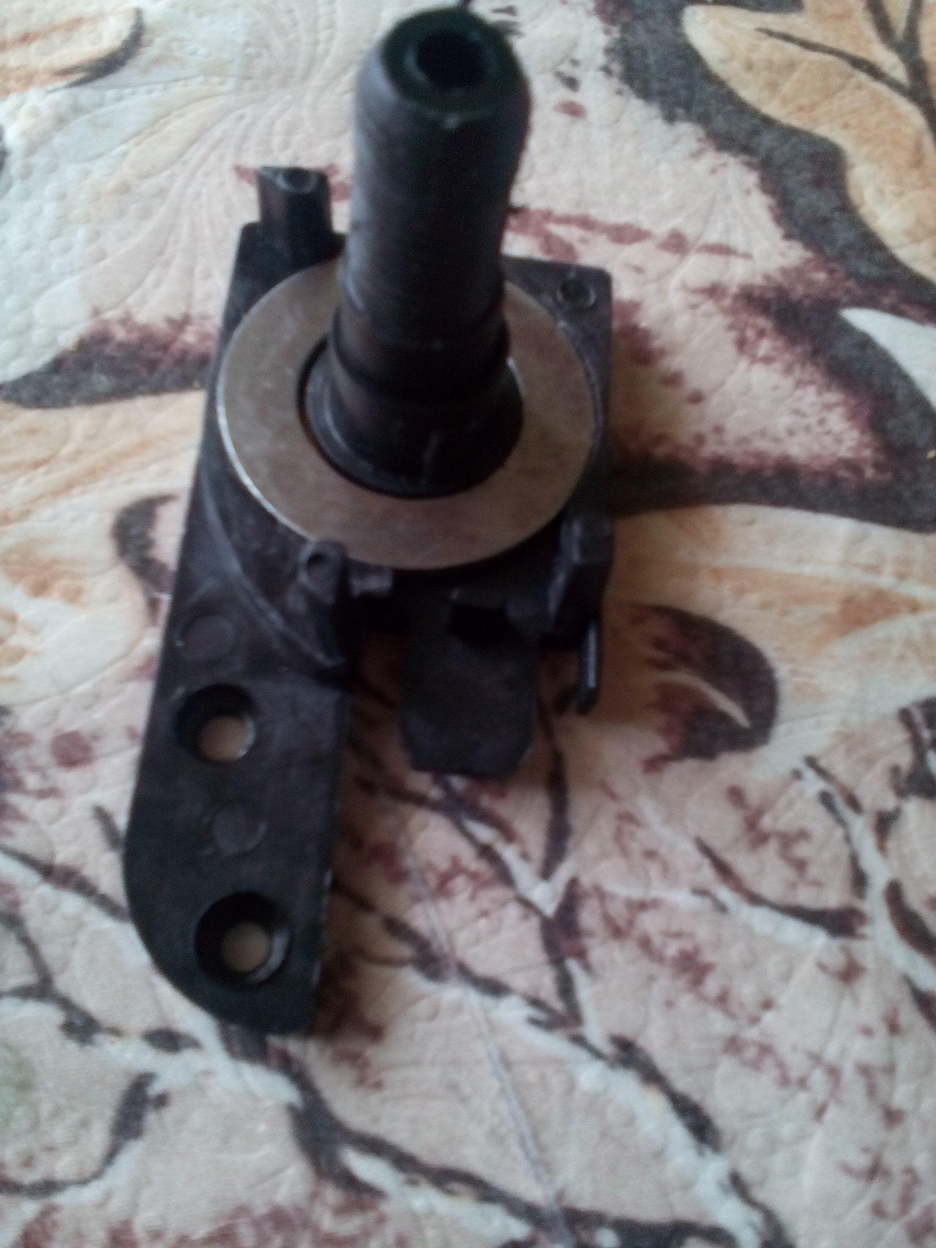

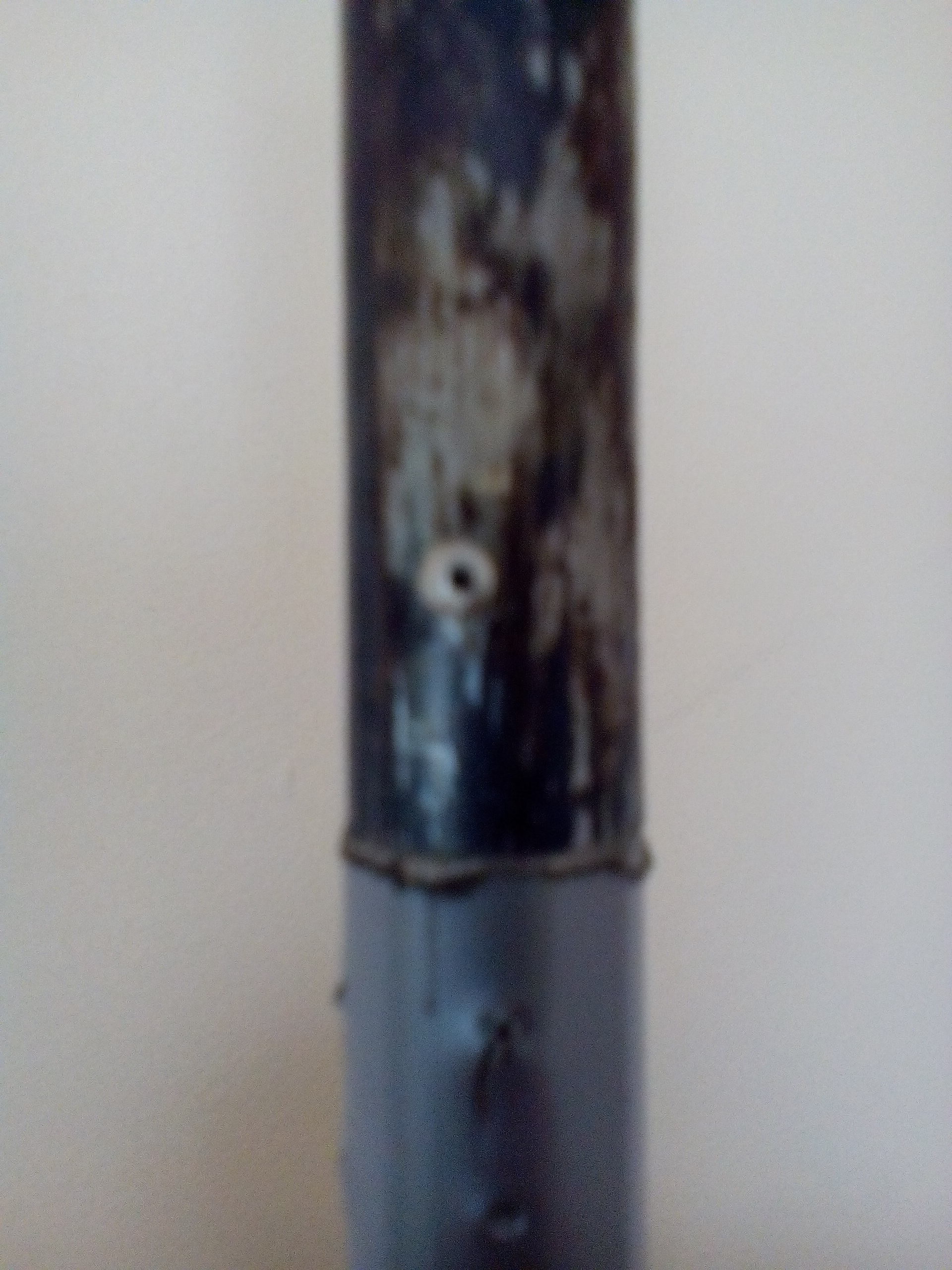

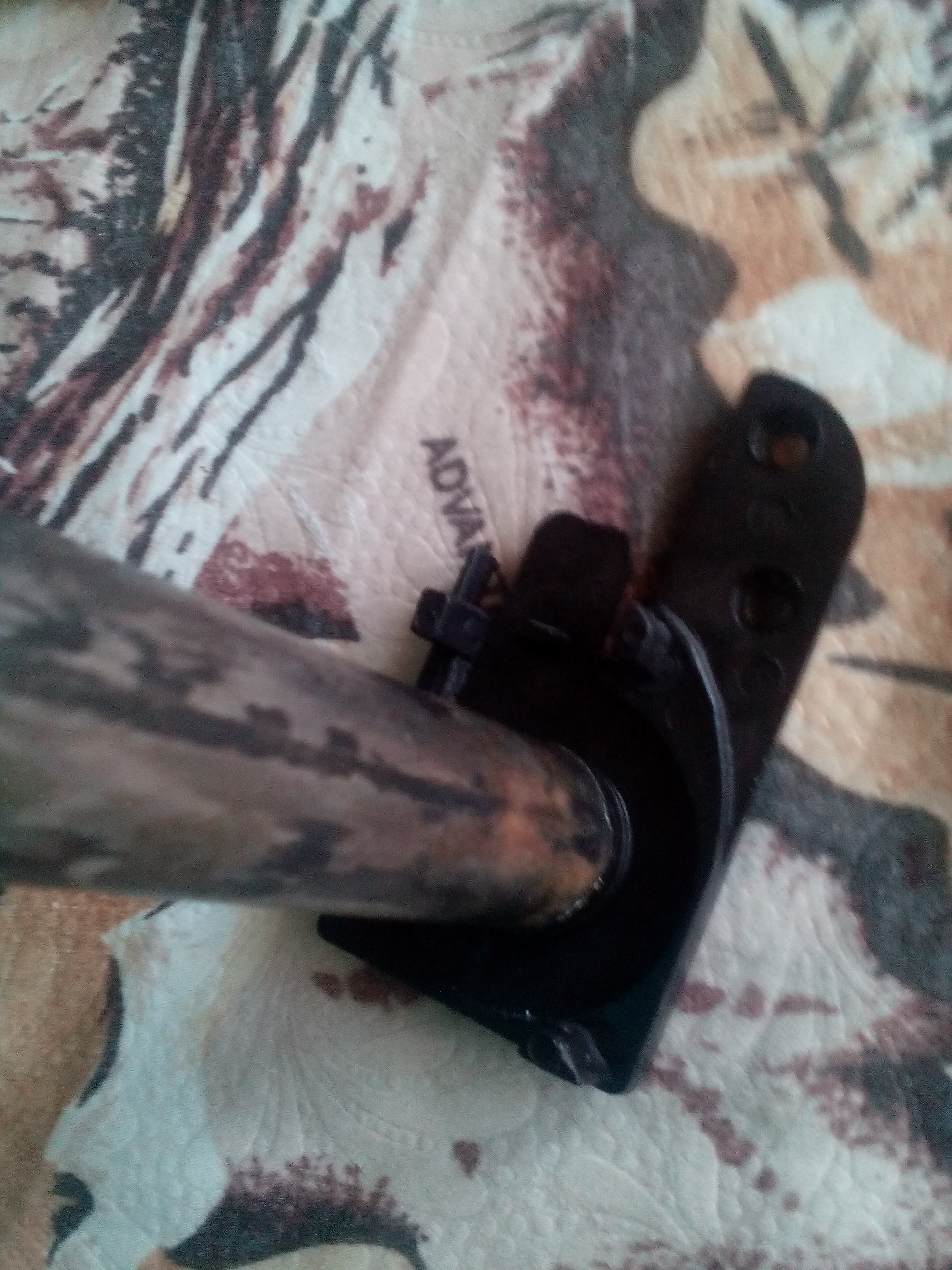

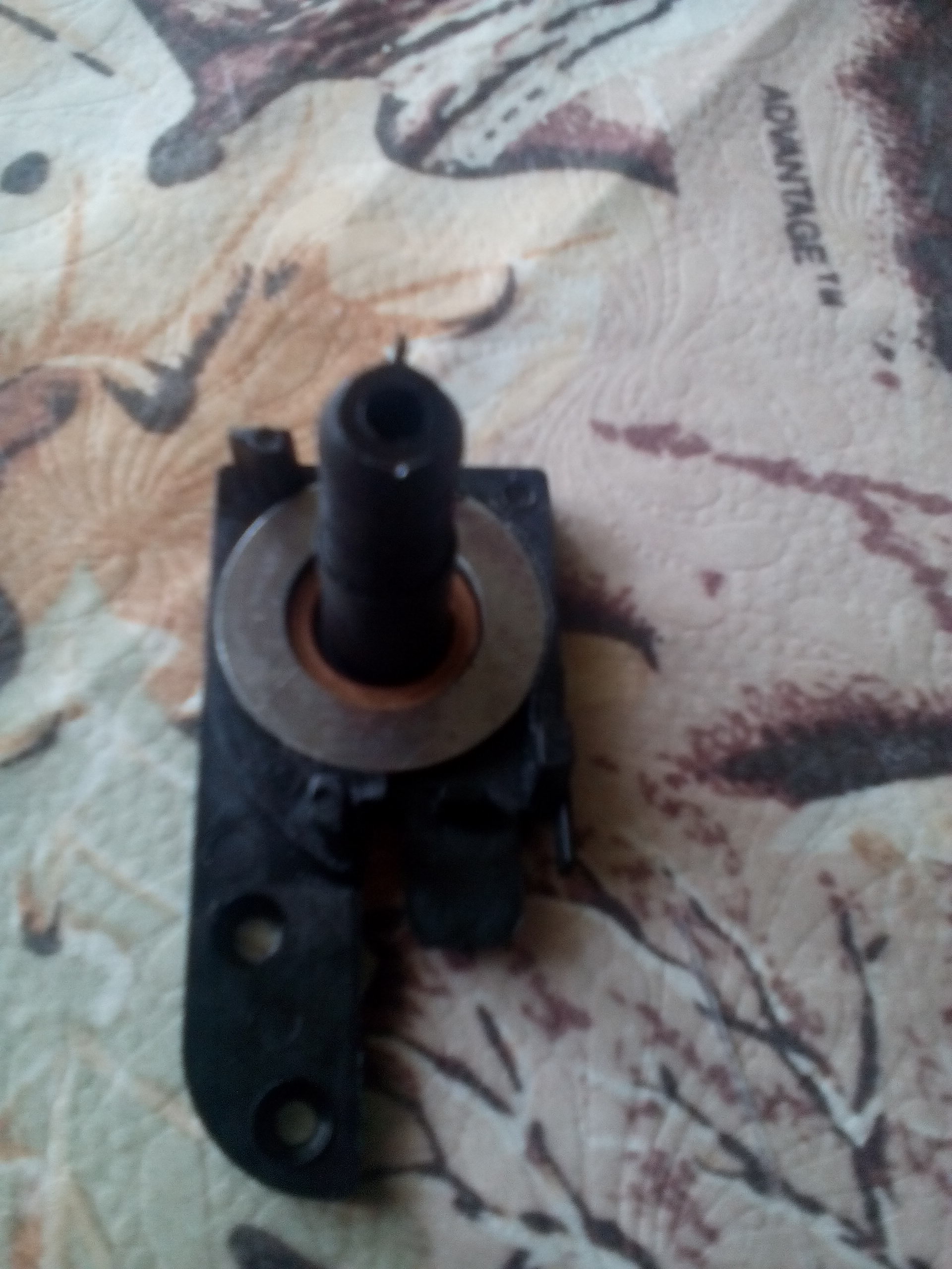

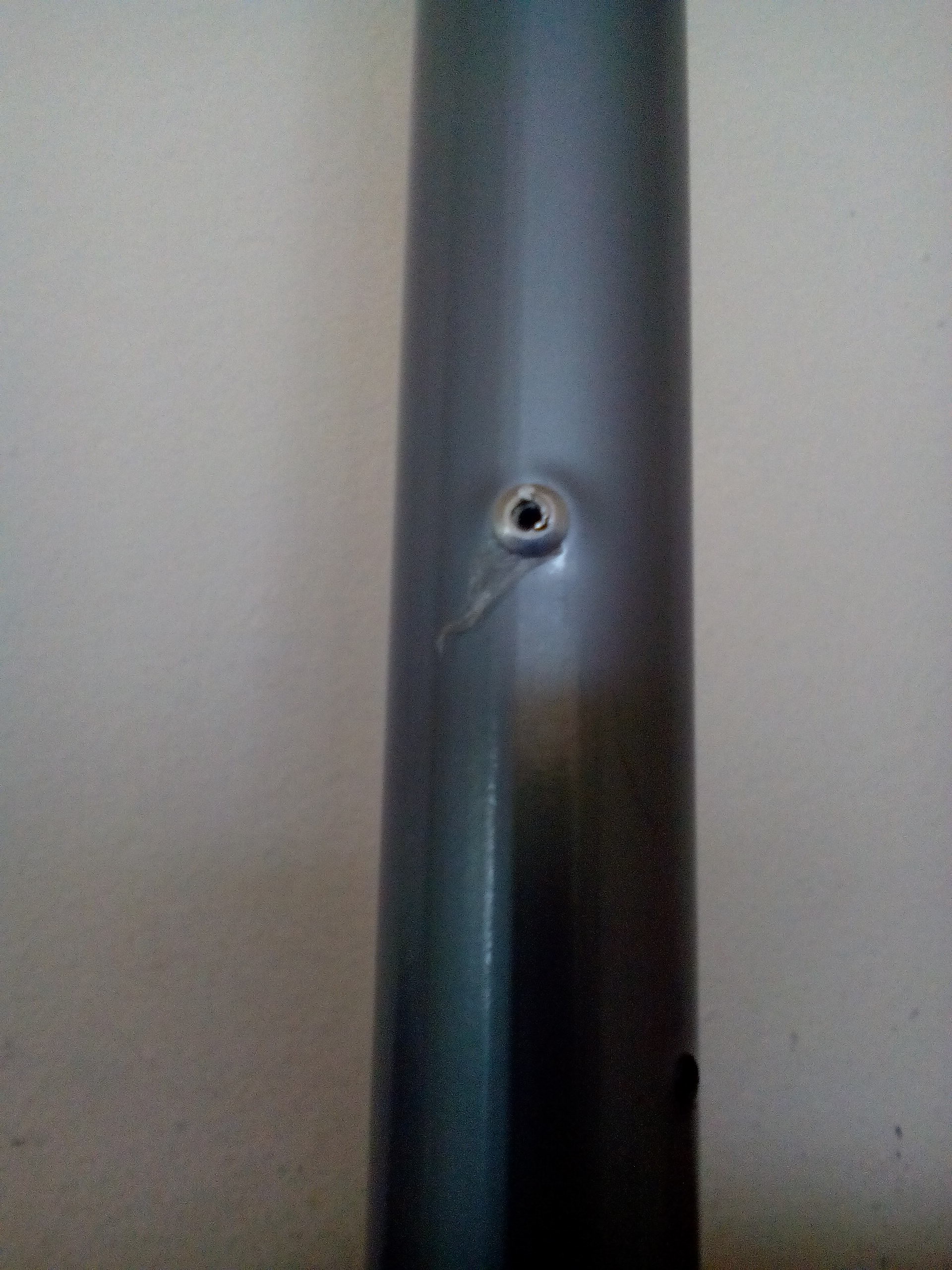

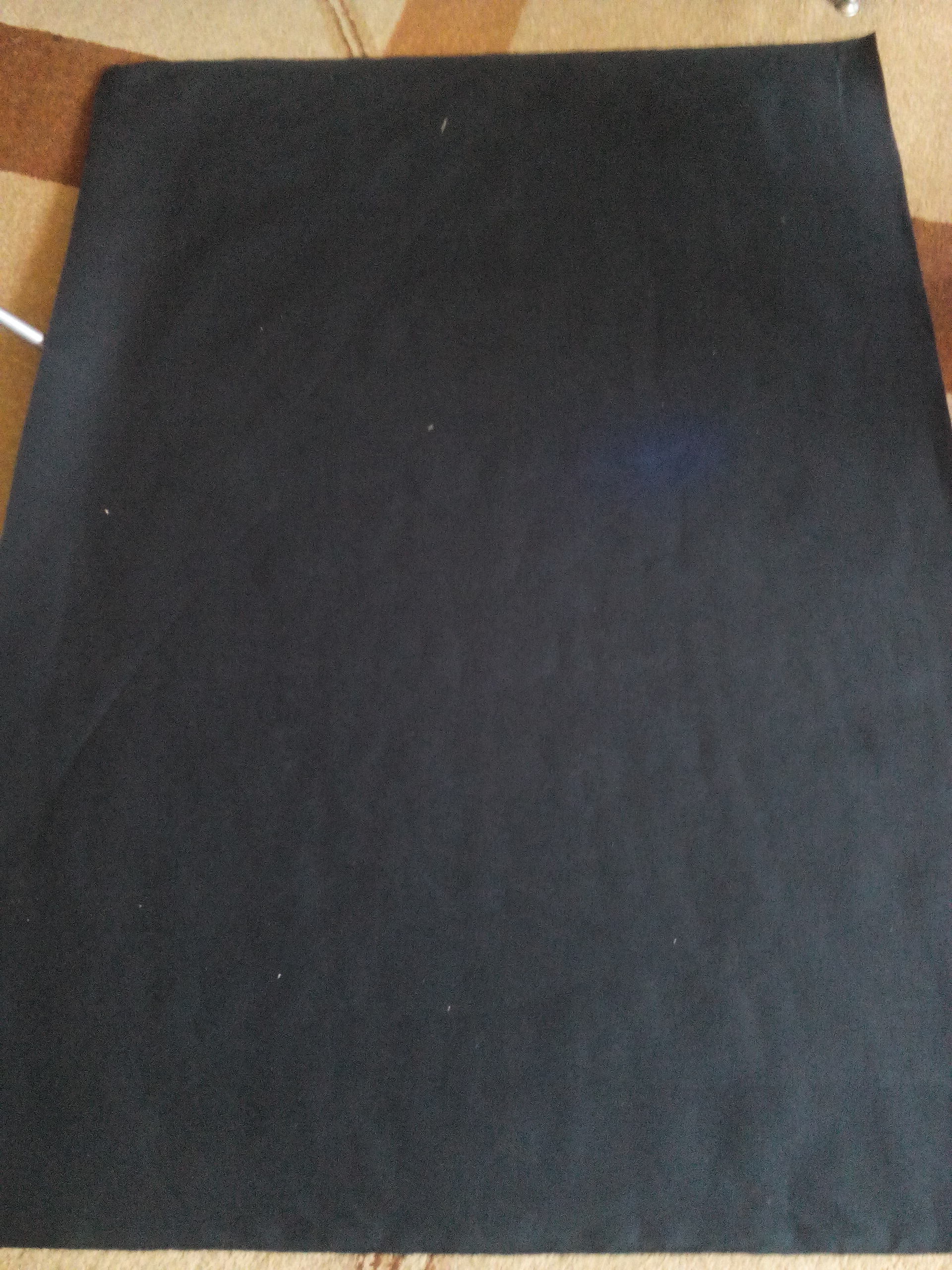

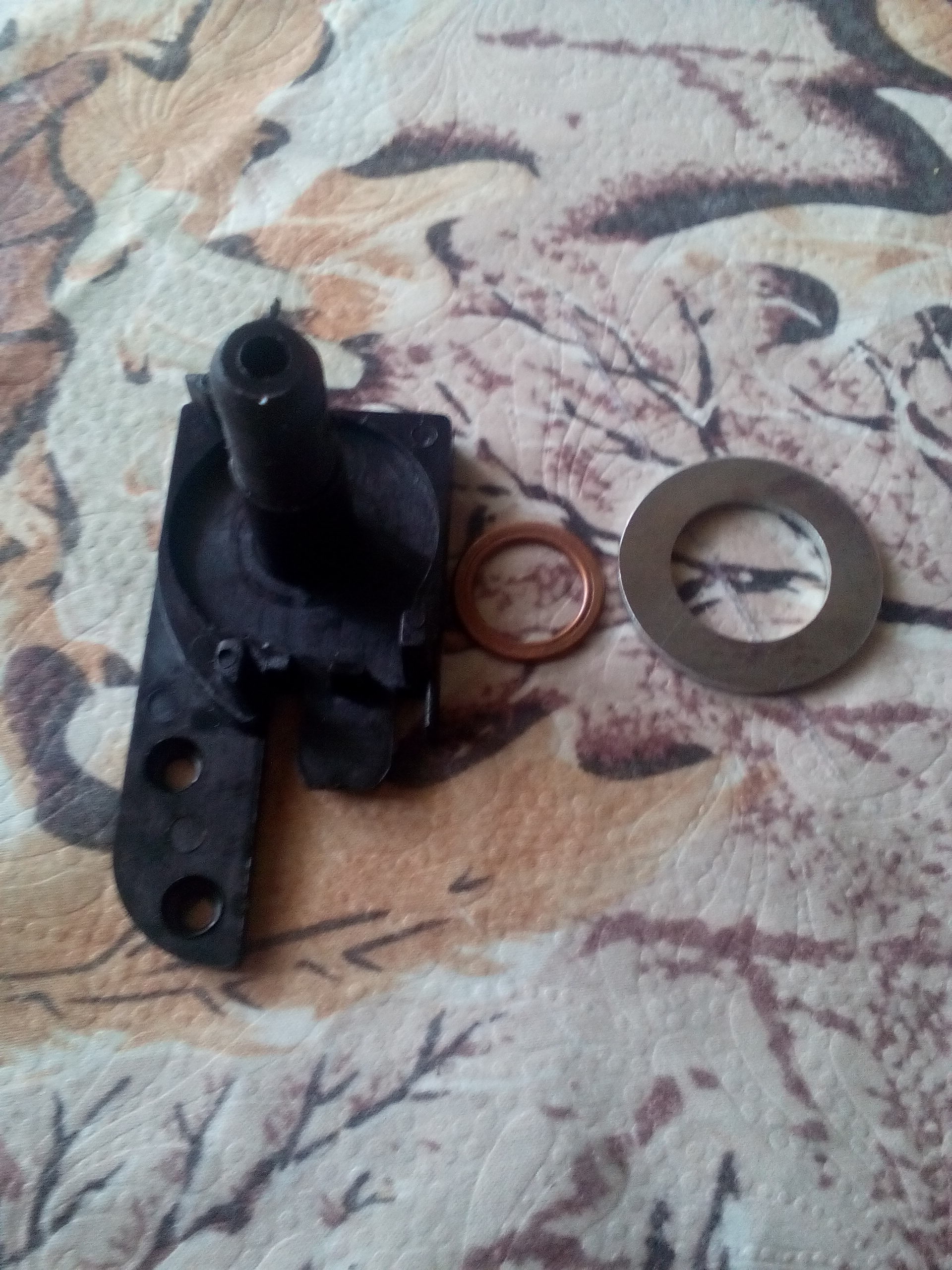

Част трета: Пружината с втулката , въпреки стегнатостта, закрепих с попнит, за по-сигурно.Същото направих и с удължението. С цел изравняване на височините и с цел предотвратяеане на вкопаване на тръбата в конзолите използвах шайби с подходящ диаметър. В моя случай използвах голяма шайба с вътр. диаметър 23 мм и външен 38 мм. Шайбата фиксирах с няколко капки моментно лепило. Малката шайба е с р-ри вътр. 16 и външен 22мм. Монтират се както е видно от снимките. След това се монтира конзолата към пружината. За щора избрах матова екокожа с УВ устойчивост. Ширина 140 см и един метър дължина - 9.90 лв/м. Навих я за проба на тясната страна и след леко натягане на пружината ефекта се получи. До тук разходите са 20 лв + труд и дребните джаджи от гаража. Следва шаблон , шивач и монтаж. Имам идеи за закрепването на края към страниците и ще избера най-удачния.
