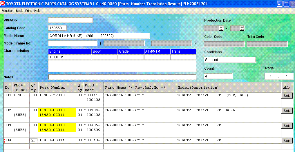

Маховика ти е демпферен, но хубавата новина е, че след разглобяване и проверка за луфтове, и ъгъла на накланяне, може да се разминеш само със съединител.
В такъв случай хубава марка може да се каже, че е Айсин, защото с отстъпки, ала бала, цената му е около 300 лв.
Ако се окаже, че и маховика е заминал, най хубавата марка в тази сфера си е ЛЮК, даже повечето японки заводски си излизат с тази марка съединители и маховици, тогава обаче работата става сериозна, smile.gif към 1100- 1200 лв.

С оскъдната начална информация от Ваша страна моята апроксимация отиде към по масовия вариант на UKP:
Това е маховика с демпферите в него.
В този по-ранен вариант на целия възел "съединител с изнесен демпфер" успешно може да смените само феродов диск по преценка за общата работа, износване, условия и стил на екслоатация.
Никога не смесвайте компоненти от различни производители, макар и да не знаете какво точно има във Вашта кола преди да я отворите! Все пак може да предполагате, че са частите за първичното вграждане (Luk). Свалете и след оглед/дефектация подберете нужното! Ако е феродов - с такъв като стария с добър произход. Ако има нужда и от притискателен тогава е по-добре комплект дори и с маховик, който има и гаранция (с условия за монтаж) за да избегнете неподозирани грешки.

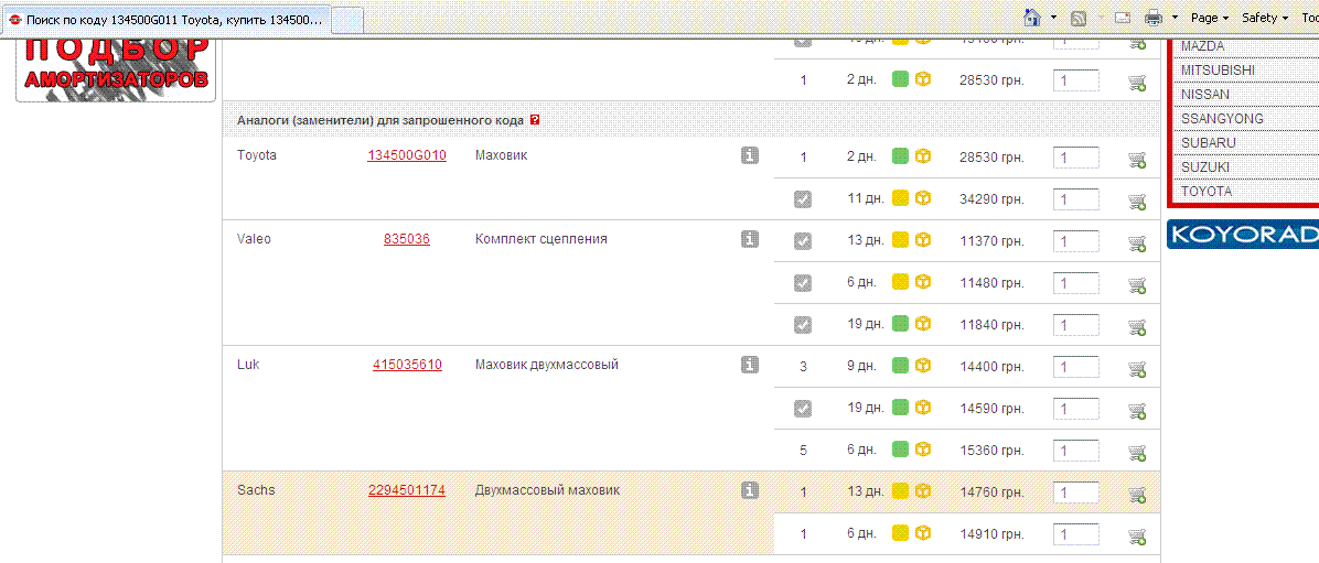

Относно цени пазара е изпъстрен с предложения. Бърза препратка към относително ниски цени на оригинални и алтернативни предложения:

Благодаря ви за отговорите. Аз съм приготвил около 1000 лева, защото имам готовност и за смяна на маховика, но ако се размина само със съединител, би било чудесно да спестя останалите пари.

Искайте в Тойота ако Ви накарат и за маховик (макар, че там със всичките им капани за отстъпки за коли 5+, 10+, 15+ Years Old и други бла бла - 1000лв. няма да стигнат) да Ви покажат хода на демпфера на стария Ви маховик и то веднага като свалят кутията (нали сте там зад стъклото пиете кафе и гледате как щъкат механици около колата Ви tongue.gif ) като предварително сте го уговорили с приемчик!

Toyota Fan Forever написа: С оскъдната начална информация от Ваша страна
На ваше място не бих давал съвет преди да видя VIN или поне Frame.
Ползвате и много стара версия на продуктовия каталог.
Ще подведете някого и то за скъпи компоненти - при новите модели след 2005-2007 година цифроманията е пълна - не е като при E11!
