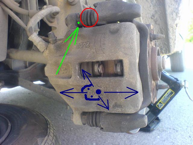

Avensis T25 1.8 1ZZ-FE VVTi 127HP 2007 - Блокирали спирачни апарати - стържене при рязко спиране ?
Мнение от Митхат » 05 Фев 2017 22:31
Провери за блокирали апарати тук.....където е заградено. :thumbsup:
Имах такъв проблем.

Почистване на водачите с обезмаслител ,ако има нужда се подменят болтовете с нови и се смазва със медна грес .Много е важно да се свали и огледа супорта за вътрешна ръжда и язви ....Добре е тази процедура да се прави при всяка смяна на накладки :cheers:
