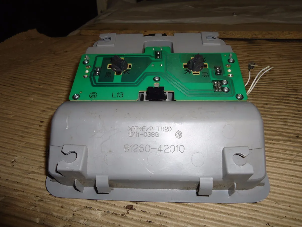

Здравейте.Имам нужда от помощ.
Как се сменя крушка на предния плафон на купето на RAV4 XA30 2007?
Нещо не мога да демонтирам цялото тяло,за да сменя крушките. Едната лампа не светеше и реших да погледна как изглежда работещата.
Завъртях я и тя падна между плафона и тапицерията на тавана. Явно, който е пробвал преди мене е направил същото.
Та,огледах конзолата,видимо би трябвало да излезе лесно,но....нещо не ми се получава.
А ме е страх да не счупя нещо.Изглежда,че фасунгата на крушките не е обичайна,а се монтира отгоре на платката.
Помогнете?

Държи се на 4 щипки - дърпайте здраво - вижда се къде са.
