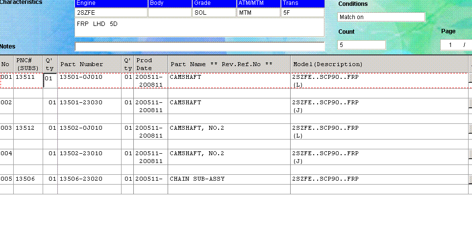

Колегата по-горе ви е дал парт номера - от мен диаграми:

Ако колата е:
Разпределителни валове:2007 TOYOTA YARIS (SCP90L-CHMGKW)
SOL FRP LHD 2SZFE MTM 5F 5D
13511 CAMSHAFT
13501-0J010 (L) 1 € 268.44
13501-23030 (J) 1 € 268.44
13512 CAMSHAFT, NO.2
13502-0J010 (L) 1 € 268.44
13502-23010 (J) 1 € 268.44
И двата вала стават и от предното поколение - Yaris XP10 2SZ-FE:

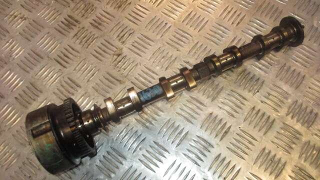

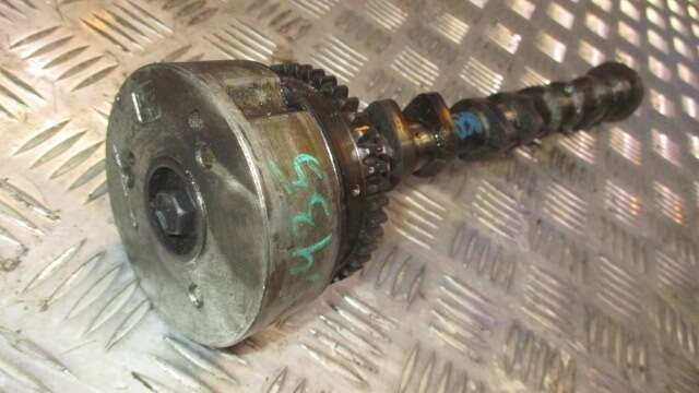

Реални снимки на употребяван вал с неизвестна наработка:► Виж съдържание
