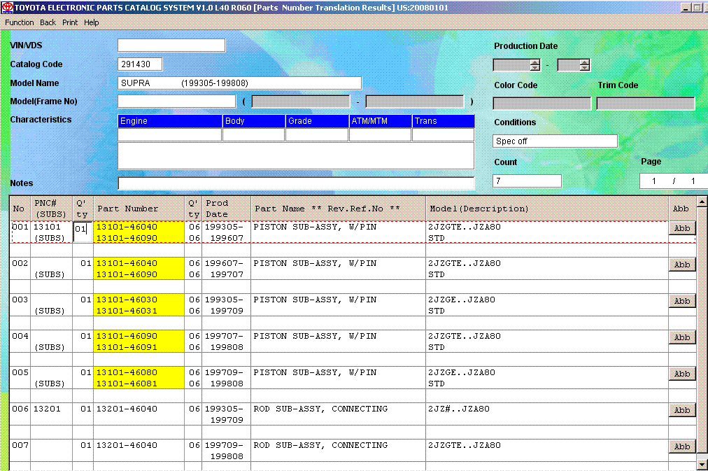

Здравейте, търся въпросните бутала и биели, но незнам информацията която имам дали е достатъчна " 2jz toyota"...? Само един по вид мотор ли има с такова обозначение и дали годината на производство има значение...Трябва ми за друг проект, затова и аз нз както точно търся. Буталата са 86мм , биелите 142мм дължина и около 52мм трябва да е шийката на коляновия вал за нея... Ето и снимка Ако имате оферти, можете да пишете също така.

Със сигурност има разлика ако е с турбините. Прилагам щатски варианта на Супра JZA80, за този двигател.

Незнам, каква е идеята, но в моторите 2JZ са два вида бутала и тези не са от тях. Атмосферния мотор е с компресия 10, а турбинирания е с 8,5:1
