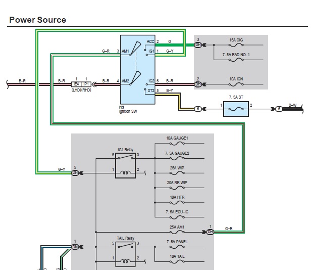

Според мен клемореда ти прави проблем. Ако можеш провери с пробна лампа или мултицет дали се прекъсва захранването към клеми ACC и IG1, съответно зелен и жълто-зелен кабели. Ако има напрежение, то остават захранени и всички консуматори след релето IG1 Reley.

Здравейте,благодаря за предложенията. Ходих на майстор и според него приблема е в самата ключалка. Колта не разбира,че ключът е изваден ,при отворена врата и загасен мотор не издава сигнализация и когато извадя ключът не се пали плафона.
Avensis T 25 не се гаси радиото и дисплея на борд компютъра
Публикувано на: 25 Яну 2017 21:51
от Andres
Възможно ли е да е от самия патрон,наистина е доста разбит и ключът шава много? А утре ще замеря кабелите както е показал колегата Freedom.
