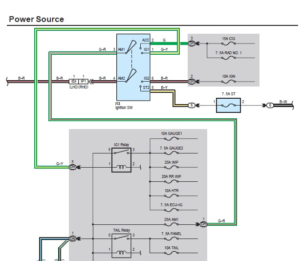

Здравей колега,
Според мен клемореда ти прави проблем. Ако можеш провери с пробна лампа или мултицет дали се прекъсва захранването към клеми ACC и IG1, съответно зелен и жълто-зелен кабели. Ако има напрежение, то остават захранени и всички консуматори след релето IG1 Reley.
Успех!

Мнение от Andres » 25 Яну 2017 19:39
Здравейте,благодаря за предложенията. Ходих на майстор и според него приблема е в самата ключалка. Колта не разбира,че ключът е изваден ,при отворена врата и загасен мотор не издава сигнализация и когато извадя ключът не се пали плафона.

Възможно ли е да е от самия патрон,наистина е доста разбит и ключът шава много? А утре ще замеря кабелите както е показал колегата Freedom.
