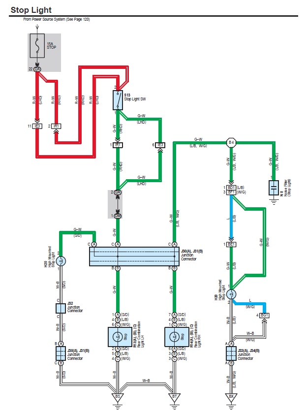

Проверете дали всички 3 крушки на стоп светлините работят и то дали винаги (и в движвние, което е по трудно smile.gif ). Има система за самодиагностика на стоп свтлините, която пали останалите лампи и те принуждава под стрес да отидеш в сервиз и да ти вземат 20-30лв. за смяна на крушка.
Freedom
Мнения: 414
Благодарил/а: 14 пъти
Avensis T25 D4D 116, педала за спирачката активира лампата за ръчната
Мнение от Freedom » 28 Яну 2017 18:05
Имал съм изгорели крушки на стоповете, но не ми е светвала индикация. Къде става самодиагностиката, че не виждам подобно нещо на схемата?

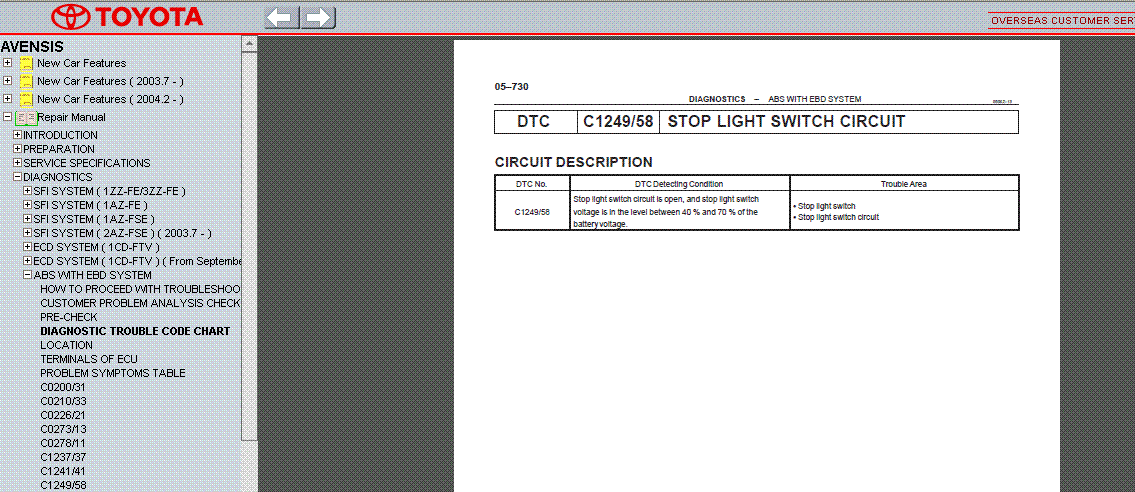

Freedom написа:Къде става самодиагностиката, че не виждам подобно нещо на схемата?
CAN Bus
Freedom написа: Имал съм изгорели крушки на стоповете, но не ми е светвала индикация. Къде става самодиагностиката, че не виждам подобно нещо на схемата?
C1249 (реагира и на изгорели крушки на стоп светлините, третирайки веригата като отворена при определени условия на ползване)
