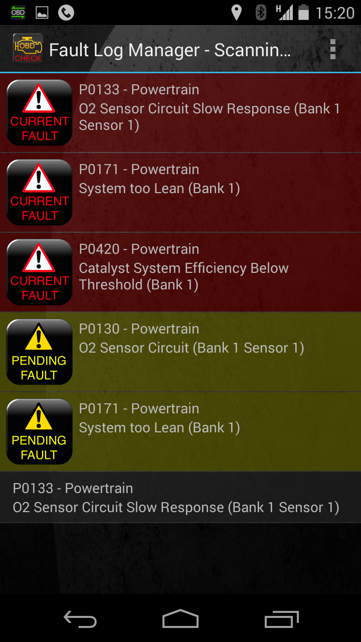

Здравейте. Собственик съм на Тойота Селика 1.8 2000 г. На профилактична диагностика ми казаха, че единствената грешка, която излиза е в следствие на премахнатия филтър за твърди частици. Наскоро си закупих устройство, което се свързва с телефона, чрез програма за диагностика и ми излизат следните грешки. Моля някой ако е запознат да обясни какви са.

Добре дошъл във форума. Според грешките от програмчето излиза, че имаш кофти ламбда или по точно тази която е преди катализатора. Или е "бавна" както излиза от грешка P0133, или имаш проблем със смесообразуването и двигателя работи с прекалено бедна смес. При всички положения ще трябва да я погледне специалист, защото не винаги проблема е в ламбдата(02 Sensor) преди катализатора.
До сега не съм виждал Селика със дизелов двигател та предполагам, че е отстранен катализатора а не филтъра за твърди частици. Заради тази процедура може да излиза грешката P0420. Като изключим P0420 всички останали грешки са ти свързани с бедна смес или проблем с първия кислороден сензор (Ламбда No1).
Нека и някой по компетентен да се изкаже, но според мен си трябва качествена диагностика за да се определи точната причина за тези грешки.

Това с втулката работи. Даже си имаме цяла тема във форума ТУК. Остава да откриеш причината за прекалено бедна смес. Може би всичко се крие в грешката за "бавна" Ламбда - Р0133. Общо взето от някъде трябва да се тръгне и според мен някъдето е точно първата ламбда. Трябва да се провери електрическата част дали е ОК. Да се види какви сигнали дава и ако е от нея проблема, да се смени. Но пак ти казвам. Трябва си качествена диагностика, а не просто сервиз в който прочитат грешките. Има и вариант да си смениш сам ламбдата и да изтриеш грешките, за да видиш дали ще се появят пак. Но това си е изстрел в тъмното и може би купуване на ламбда напразно.
