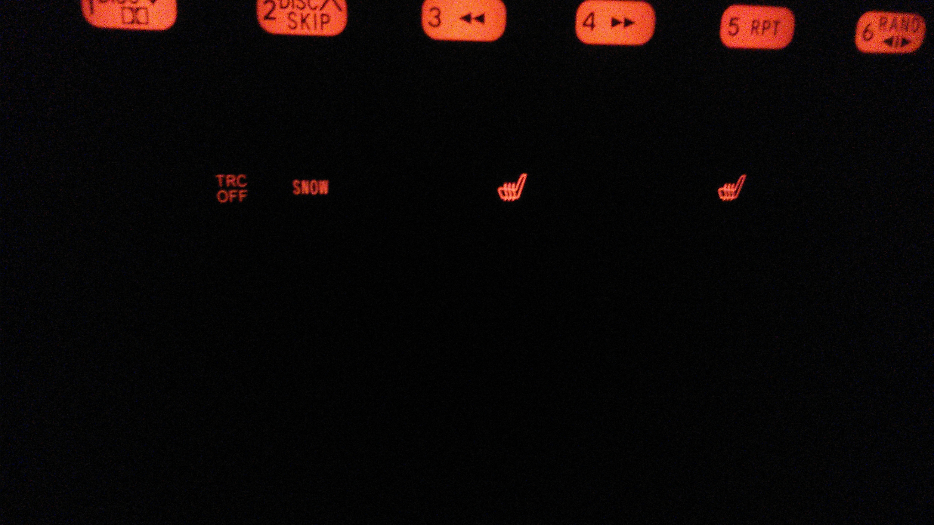

Проблем:
Изгоряла е подсветка/надпис на дадените бутони.
Решение:
Демонтаж на модула и разглобяване.
Подмяна на крушка.
Монтаж.
Процедура по демонтаж:
  1. Демонтирате пластмасовата шейна с бутоните - на щипки е.
  2. Става с бъркане навътре и дърпане напред в посока ск.лост.
  3. Изваждате модул с бутоните SNOW & TRC OFF - на щипки е.
  4. Откачате интерфейсния кабел - клипс в горната част.
Модулът с бутоните:
Фасунга с крушка - въртите обратно на часовниковата стрелка с плоска отвертка:
Крушката - 14V 0.84W - 84999-10420:
Импровизация от моя страна - 12V 0.8W - жична крушка за аварийни светлини:
Буксата - клипс:
Отблизо:
Готовият продукт:
Като за 10 минути работа в леден дъжд и на 1 чай с ром съм доволен.
