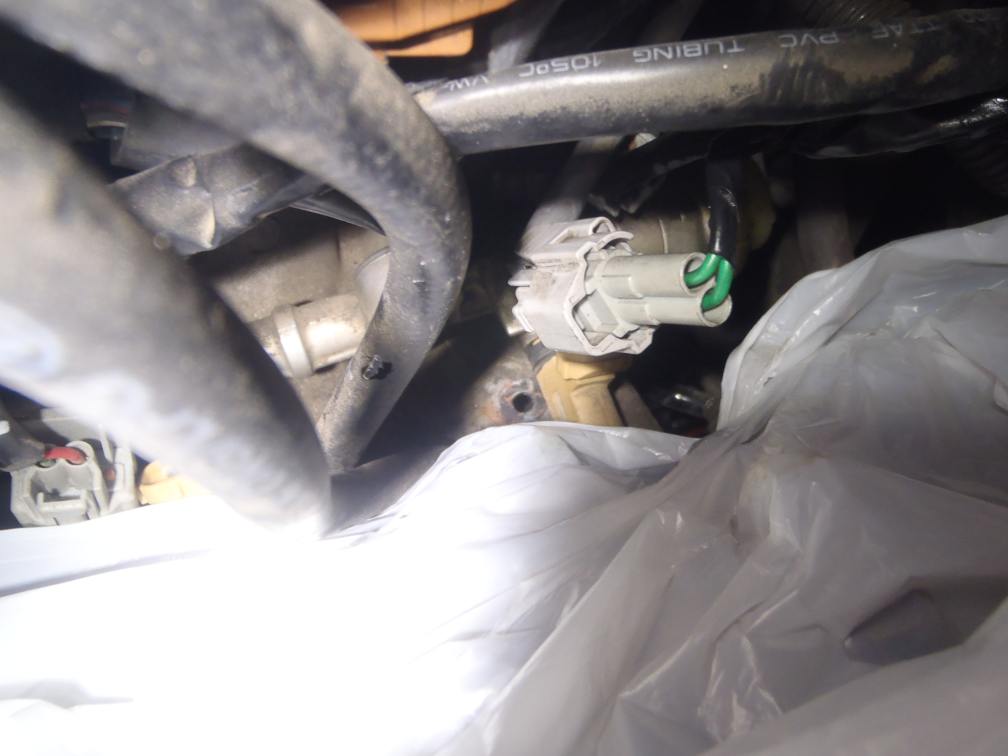

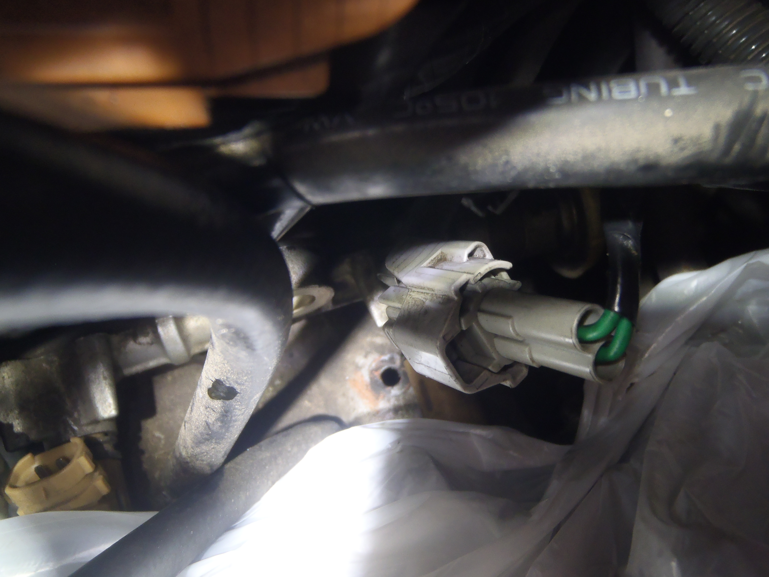

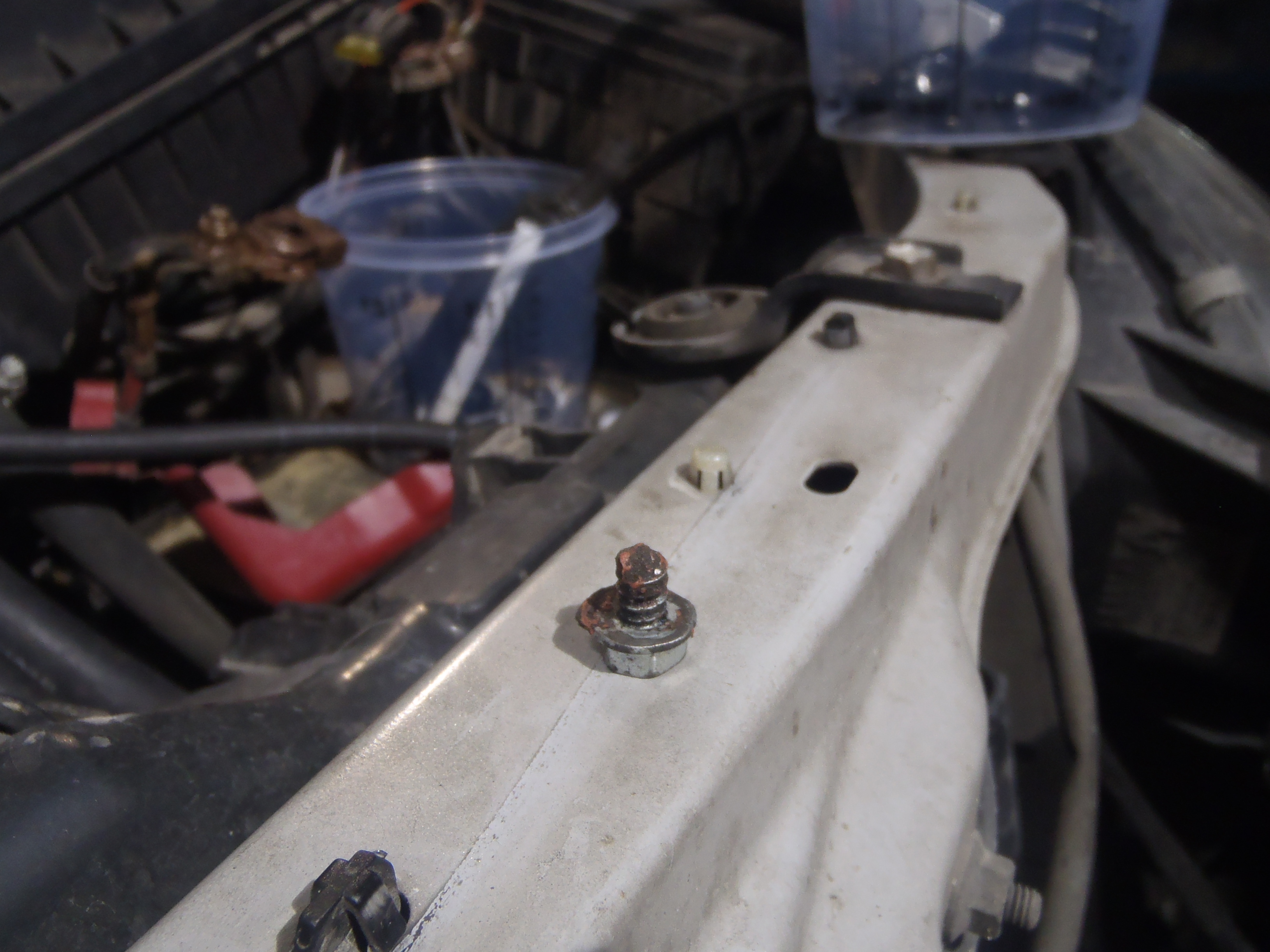

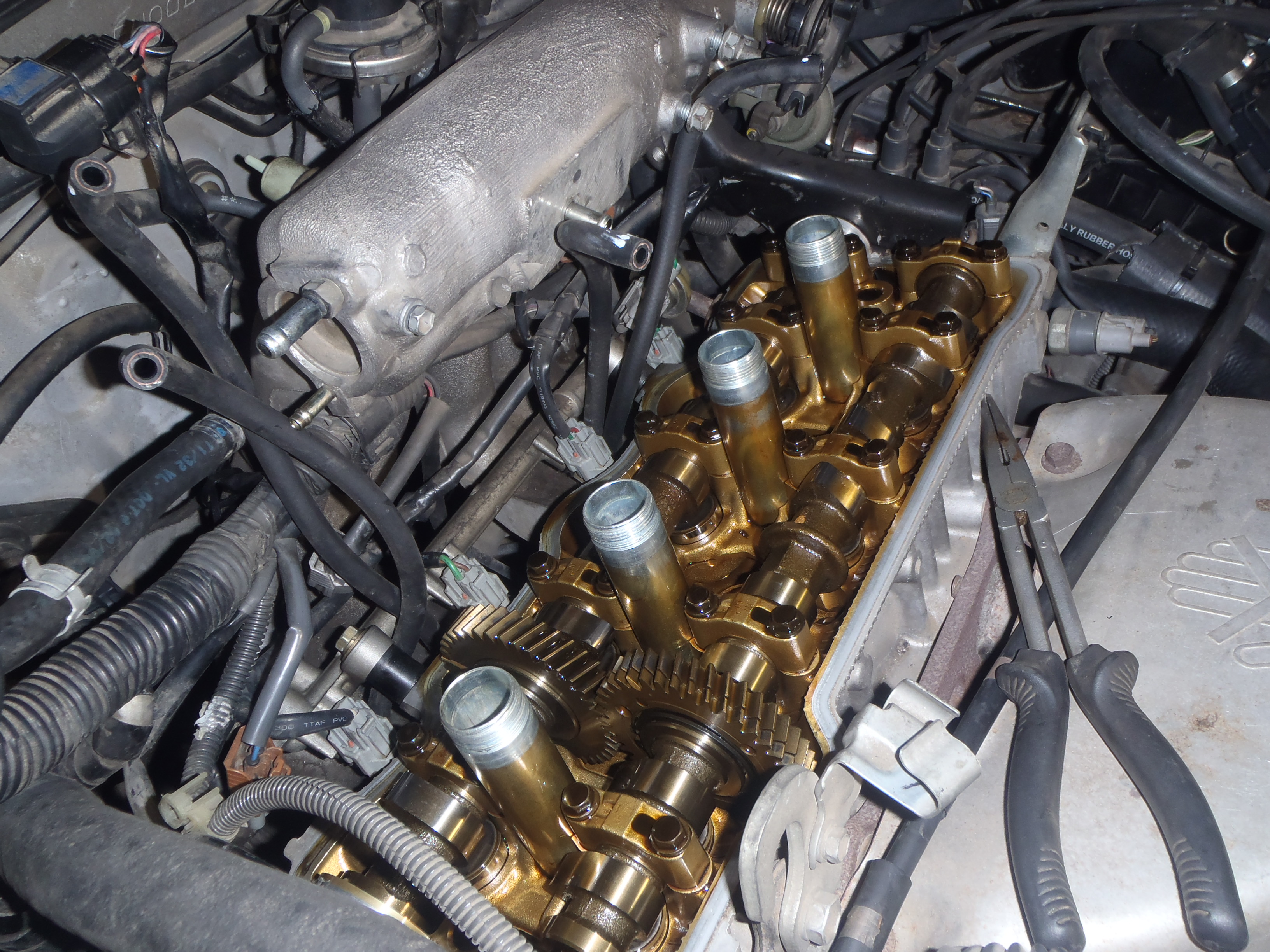

Накратко, да се отчета, какъв беше проблемът.
След разглобяването виждам на колектора да се мотае отрязана рапидка със следи от червен силикон. Секунди по-късно видях и отвор в тръбата за 4-ти цилиндър. Рапидката си влизаше спокойно и явно се е разчитало на силикона. За пореден път си патя от мърлява работа на някой преди мен.
Използвах разглобяването за да увелича и хлабината на изпускателните клапани. Смених и всички уплътнители по дюзите (бяха много зле, буквално бакелит), г-ра капак клапани и презалепих една тапа на главата откъдето се заформяше теч на масло.
Нарязах М7 резба и навих късо болтче със зелен локтайт. Дано държи, че стената си е доста тънка. Най-правилно беше да сваля колектора и да го заварим, но ме домързя. Иначе на място ръкохватката на ВИГ апарата не влиза, а отделно бях наквасил и с бензин зоната и реших да не рискувам.
Относно клапаните. Не можах да си намеря данните от предишното мерене преди 30000 км. Само помня, че бяха ок, но цифри нямам. Както и да е... сега пускам по една пластина и лека изненада за мен. 1-ви цил. - 0,2-0,15 (норма 0,28-0,38). Другите в норма, но на долна граница. Решавам - ще гоня 0,4 на всички. Впоследствие два се оказаха на 0,35, но нищо, явно съм бързал с микрометъра
Въпреки, че използвах оригинален инструмент на тойота, така и не успях да се справя. Вадих един пул половин час, после го връщах един. Просто няма място да се извади. Или има някакъв чалъм... Писна ми и свалих разпределителния вал. Един съвет, ако някой го сваля - не навивайте просто осигурителният болт на раздвижното зъбно колело, а и го стегнете преди да започнете да разхлабвате петите. Защото, ако само е леко навит (както направих аз) двете части на колелото се изместват леко и ви вгорчават монтажа.
Малко снимки:
Малко снимки:
