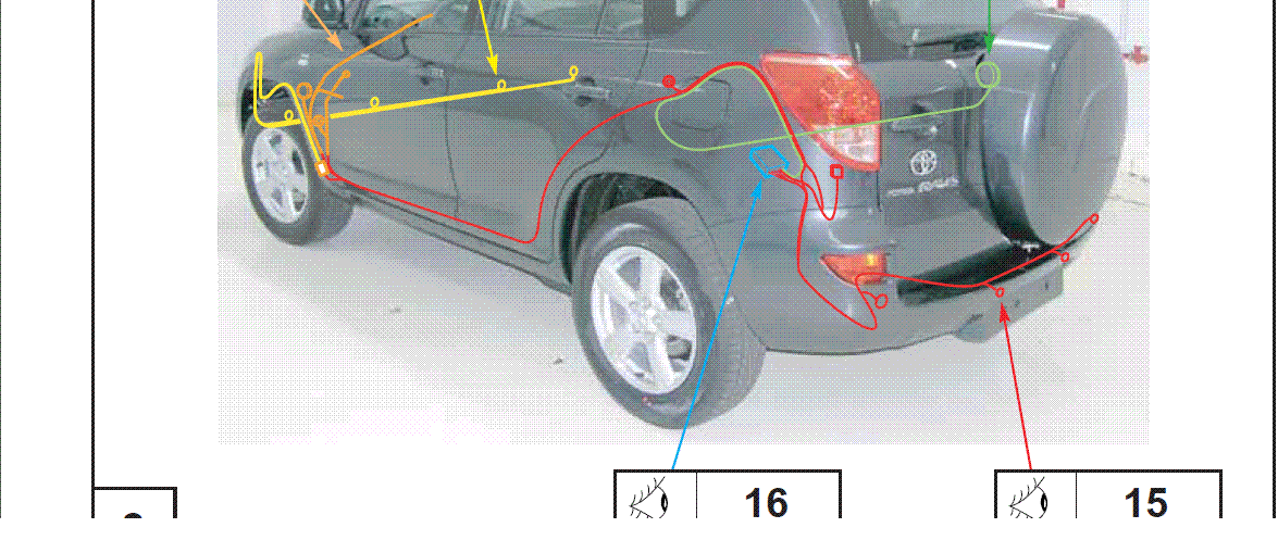

В синьо е процесора:
Достъпа е сравнително лесен - през капака за обслужване светлините на стопа. Потърсете! Някой съвестен колега е възможно да е използвал всички скоби и лепенки и да го е напъхал здраво навътре около капачката на резервоара.
