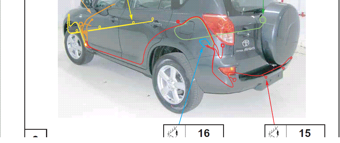

TPA800 ECU Location
TPA800 ECU Location

RAV4 XA30 2.2 2AD-FHV D-CAT 177HP 2006 - спорадично работещ преден и заден парктроник - бутон за изключване ?
Мнение от Toyota Fan Forever » 19 Яну 2017 16:52
В синьо е процесора:
Достъпа е сравнително лесен - през капака за обслужване светлините на стопа. Потърсете! Някой съвестен колега е възможно да е използвал всички скоби и лепенки и да го е напъхал здраво навътре около капачката на резервоара.
