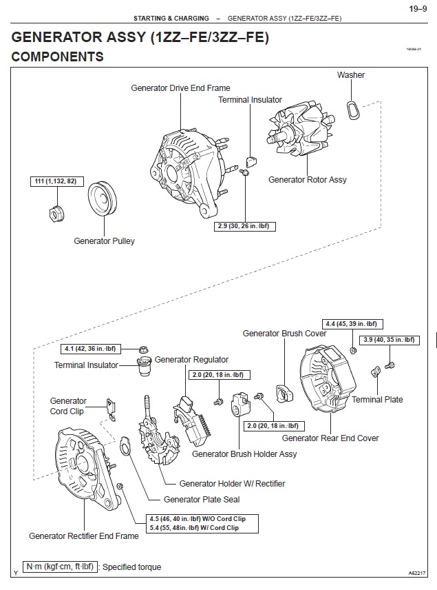

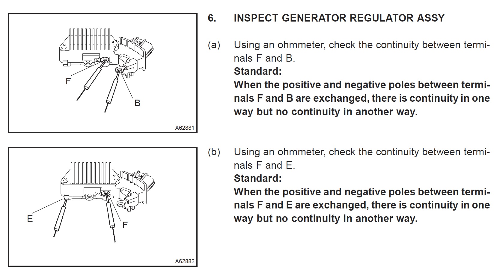

Залагам на регулатора, ако можеш - провери и него.

Той не е ли част от алтернатора при Тойотата?

Да, за съжаление. Затова написах "ако можеш".

Акумулатора си е ОК. Регулатори за генератора има от 150 до 36 лв. Bosch, Hella, Vemo, Mobiletron EPA. Някаква препоръка?
Интересно има нови генератори с цени от 1000 до 250 лв.
Някакви цени за монтаж и демонтаж на алтернатора (пардон вече го дават генератор)?

Аз също залагам на регулатора. Mobiletron не! За парите на Bosch и Hella бих потърсил Denso, но по техен номер, защото по номер на Тойота цената е двойна.

Въпросът е решен! Подменено е управленето на генератора. Генераторът е Bosch, управленето също. Цени демонтаж - монтаж 50 лв. Блок Bosch 120 лв. По-ниска цена блока - с доствка 3-4 дни. Демонтажа и диагностиката направени в мое присъствие. Покупка/избор на блок с мое съгласие. Изчистване на грешките.
