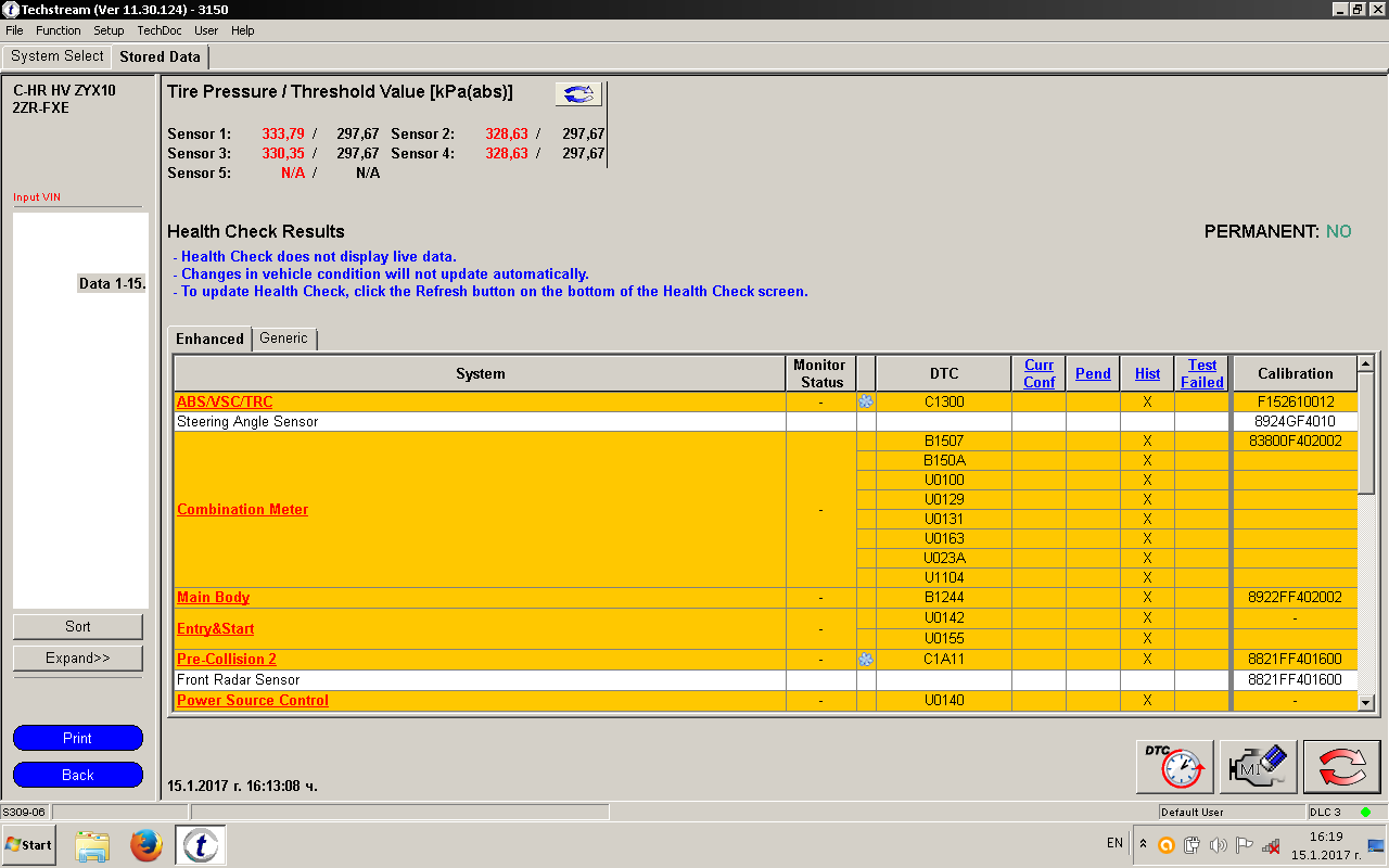

Иначе за проблеми, вчера ми светна съобщение за повреда на PCS. Днес я закачих към Techstream и ме изненада дългият списък с грешки за няма 2 седмици. Без да трия нищо, предупреждението изгасна само след като колата се стопли в закрит паркинг. Въпреки това ще я карам в Тойота да регулират датчиците на радара и волана:

Колега, относно PCS - това е нормална работа - щом нямаш 100% свободна лента няма как да минеш
Да, и мен ме дразни този ефект, но няма как да се реши по друг начин. (При мен има настройки на дистанция и съм го настроил на малка дистанция - т.е. да не реагира отдалеч, и затова не пречи толкова)
Относно грешката в PCS - не знам как е решено при дадения модел, и дали има допълнителни съобщения, но в мръсното врвме последните дни на мен ми изписа две съобщения за временно изключване на системата
- ' изчисти си стъклото' - пуснах си чистачките
- 'изчисти радара' имаше 2см лед пред него. Смъкнах го на близката бензиностанция.
И системата си работи...

Аз като човек с доста голям стаж/години/ такова нещо на кола на 2 седмици не бях виждал.Имал съм доста коли, но такова чудо на нова кола.
Тойота тотално ме загубиха за модела Toyota C-HR.
- Мнения: 7732
- Благодарил/а: 534 пъти
Новозакупена Toyota C-HR 1.8 2ZR-FXE HSD 122HP eCVT /2017 - /
Колега, новите автомобили пишат много повече грешки, дори и те да са само неважно предупреждение...
При проверка на моя сравнително нов автомобил 'изплю' доста грешки, от рода 'ниско ниво на горивото' (т.е. светнала ми е лампата) и т.н...

Да разбирам че е така,много от грешките по горе ги проверих и видях за какво става въпрос.

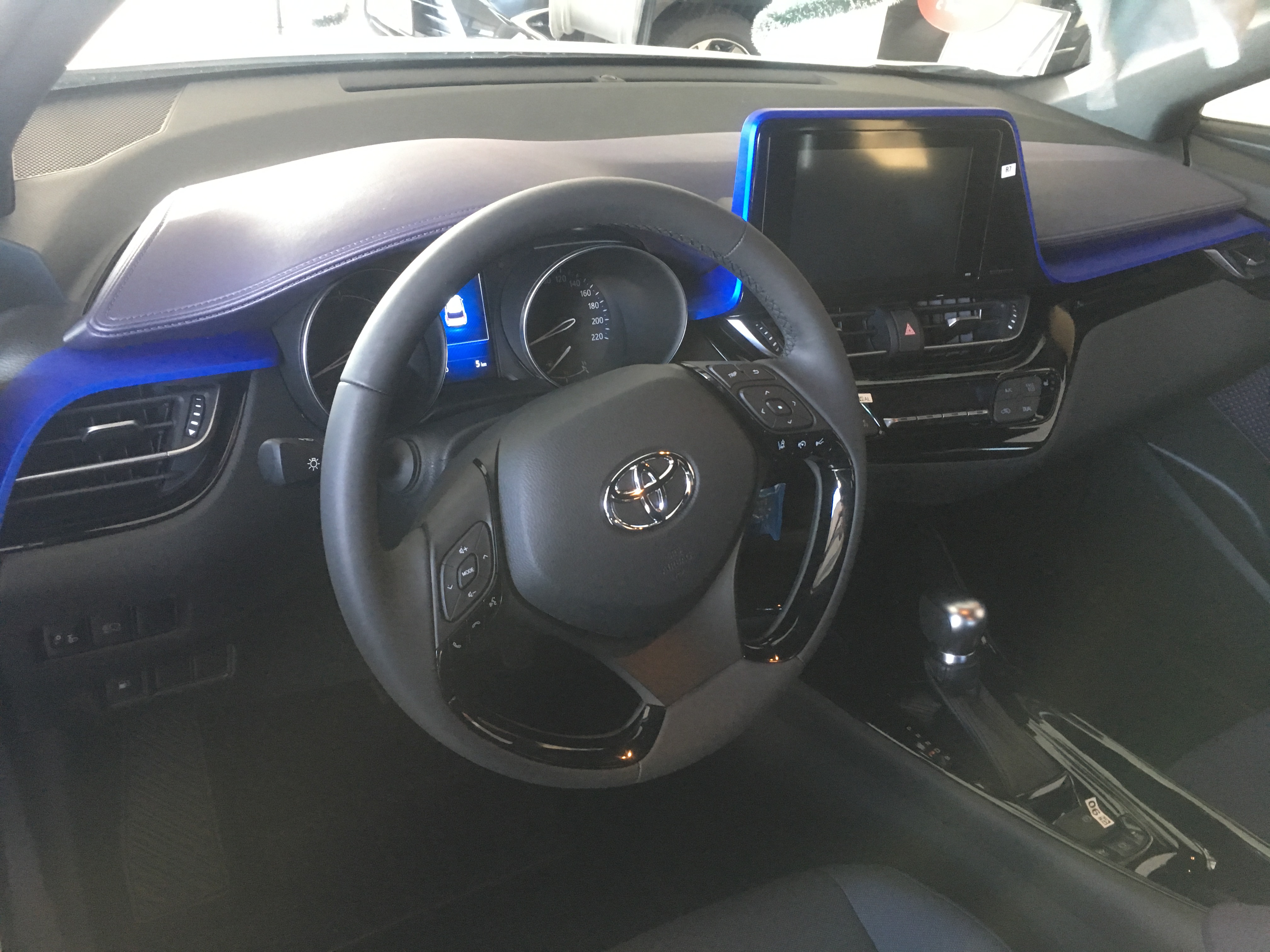

Дали може като имаш време да качиш няколко снимки на интериора? Има и в google, но там повечето са твърде фотошопнати... Какви са предлаганите нива на оборудване и има ли голяма разлика между тях?

Мдааа, след проверка на грешките излиза, че комбинацията от сняг, лед и минусови температури са основната причина.

Относно интериора, имам една снимка от разопаковането в Тойота За нивата на оборудване, ниските не ги гледам никога. От високите разликата между Cult и Classy (най-високото) е:
