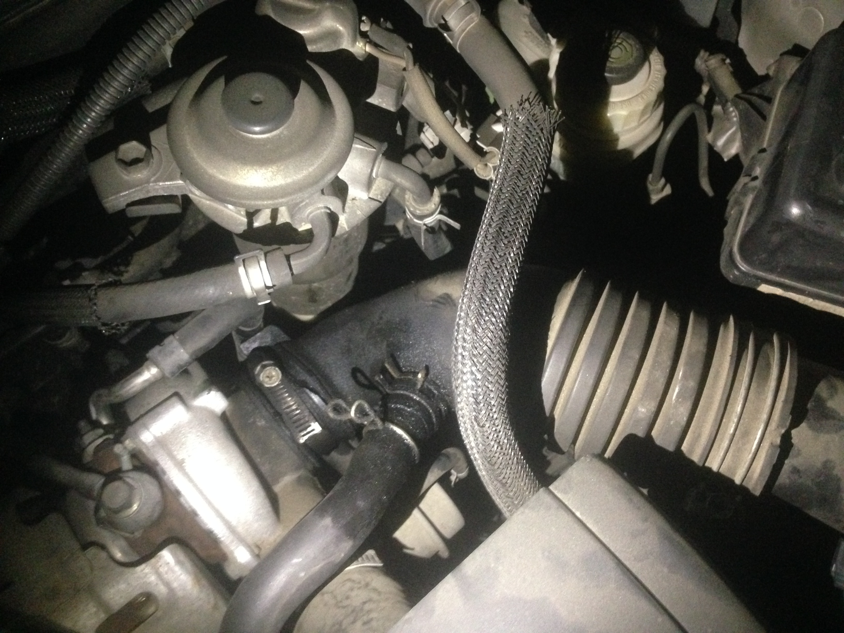

Здравейте , колеги !
На Авенсиса на баща ми (T22 D4D 110) възникна проблем , загуби мощност и започна да пуши ,та забелязахме че гофрирания маркуч /въздуховод/ от филтъра до турбото се е скъсал. Званях на над 20 човека , които продават тойоти на части ,но всичките са продали въпросния маркуч (явно е консуматив ,който често се уврежда и е много търсен) и се оказва мисията невъзможна да се намери втора употреба, а нов струва майка си и баща си....
Единия от тези господа ми каза че ставало да се пригоди маркуч от форд мондео (по-лесно се намирали), но не можа да ми каже точно коя модификация . Ще съм благодарен някой да ме насочи към решаване на проблема. Прилагам снимка на омазания маркуч/въздуховод/

Свържи се с колегата Toyotaforever.По памет беше 75 лв+доставка,купувах преди време.В ТМ май гонеше 200 лв.
