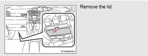

п.с. След като видях на едно английско филмче как изглеждат тези бушони при кола с десен волан, успях да ги намеря и на моята.
За моя много неприятна изненада, те са с обърнати "с главата надолу" и никак не са удобни за работа.
Явно нарочно са направени така, за да те обезсърчат сам да са оправяш и да отидеш на сервиз.

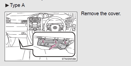

rossenboy написа: ↑03 Яну 2017 11:01 но там успях да сваля само един капак,
Сигурно си свалил този:
Изглежда, че трябва да се свали още един капак:
