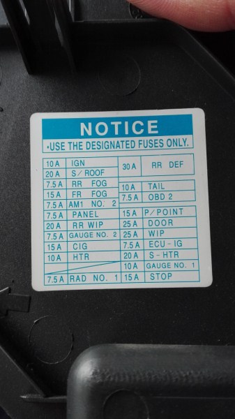

Мнение от bgr79 » 30 Дек 2016 09:23
Ясно, аз това място го наричам място за бушони до шофьорската врата, защото тя трябва да е отворена, за да имаш достъп до бушоните вътре. Аз там проверих вчера и смених бушона 15А CIG , но после изглеждаше, че всичко е наред и няма изгорял бушон. Това е капачето на въпросното място с бушони. Дали има друг бушон, от ония цилиндричните, стъклените някъде зад самото CD?

Мнение от bgr79 » 09 Яну 2017 21:14
Проблема е решен. Оказа се изгорял бушон в таблото при педалите, на долния ред, най - ляво, 25А.
