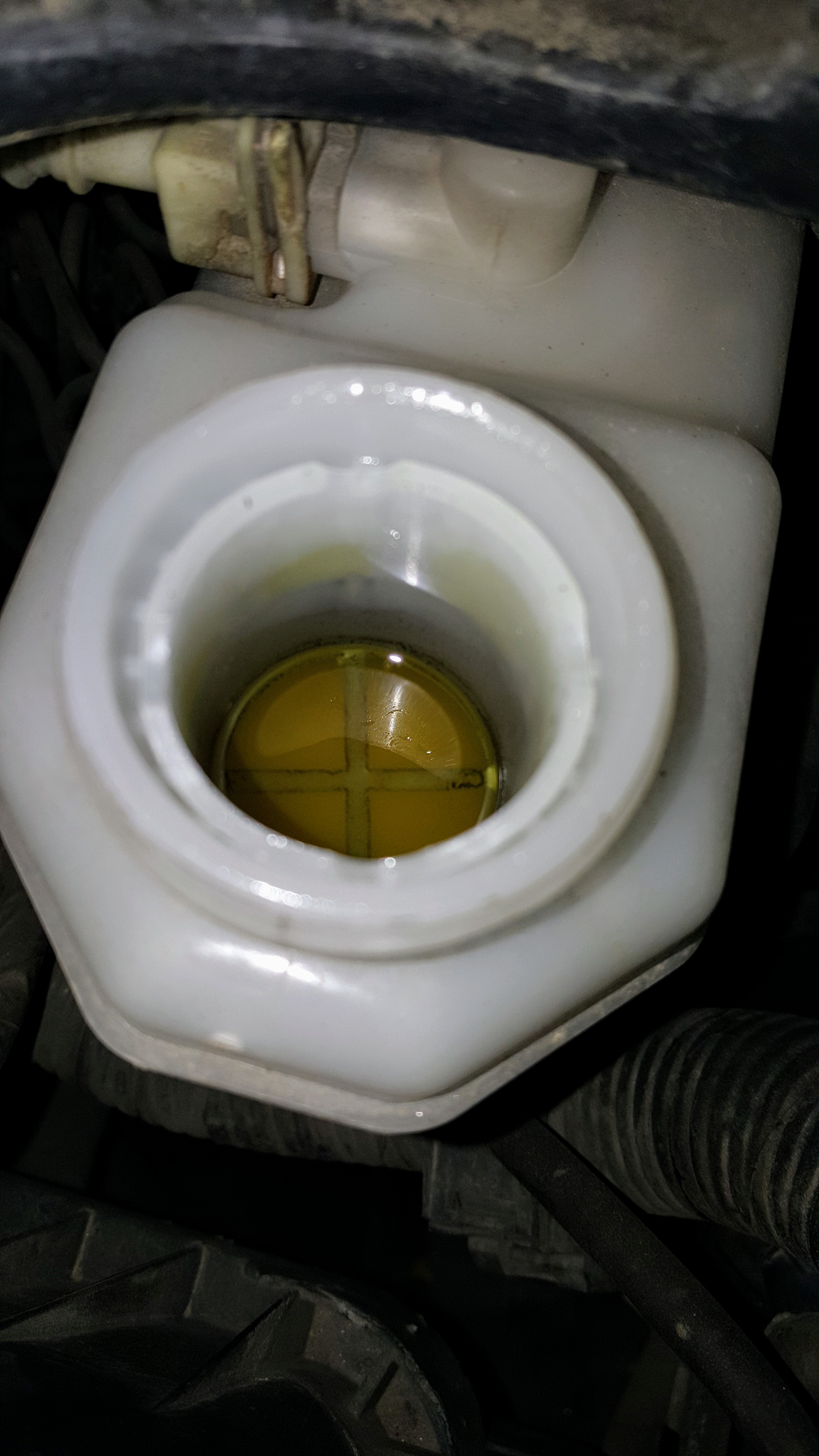

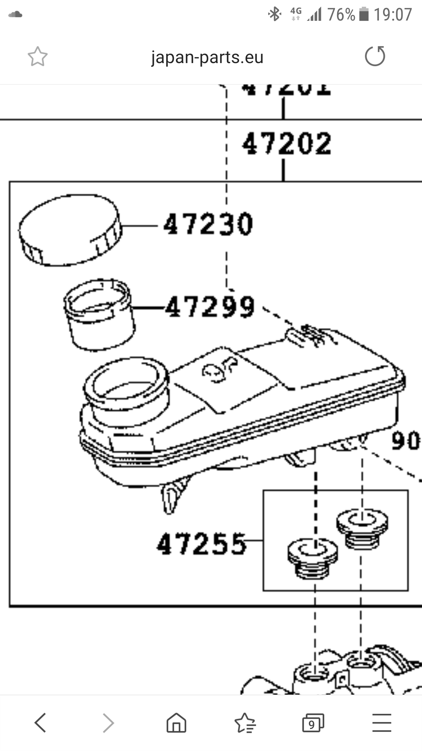

Здравейте отново
Понеже искам да си спестя време и усилия, а и го препоръчват навсякъде, искам да изсмуча със спринцовка и маркуче старата спирачната течност от казанчето преди смяната, за да не я прекарвам и нея. Лесна работа, ако нямаше една цедка, която по никакъв начин не мога да извадя...
Как се маха тази цедка, кошничка, филтърче? Номер 47299 от долната картинка. Върти се много леко наляво и надясно, пробвах при почти всяка позиция да я дърпам нагоре с пръсти, имам претенции да съм здрав в ръцете и пак не ми се получава. На клиповете и по форумите са им различни казанчетата и излиза много лесно, просто излиза нагоре без усилие...

Не ти трябва преводач, пишеш в Гугъл - шлицевая отвертка и гледаш изображения. ВИЖ
- batececo
- Мнения: 670
- Благодарил/а: 498 пъти
- Получена благодарност: 26 пъти
Auris E15 1.4 4ZZ-FE VVTi 97HP 2009 - Какъв DOT спирачна течност - да вярвам на капачката DOT4 ?
Благодаря, а някой има ли идея как да извадя филтриращия елемент?

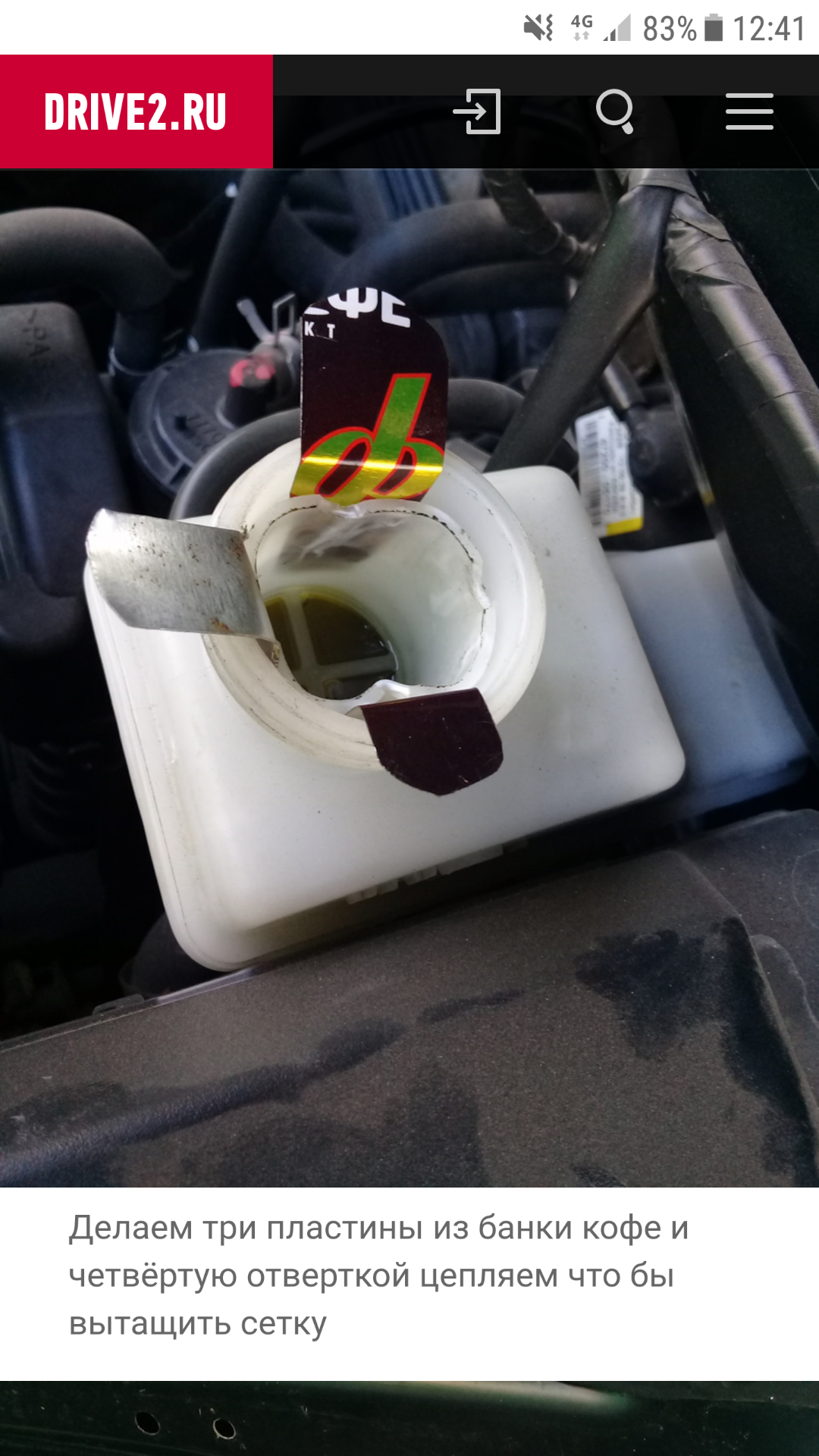

Още не съм намерил време (и помощник) да сменя спирачната течност, обаче намерих снимка от нета (макар и за Авенсис) как се маха въпросната кошничка. На 3 от 4-те "палчета" се пъхат някакви пластинки, а на 4-тата се вади с отверТка. Прикачам снимка. Цялата тема е тук: https://www.drive2.ru/l/504000188327658614/

Явно с тези ламаринки избутва зъбчетата на цилиндъра и тя излиза. Смяна на течността в Ст Загора ми оферираха 28-9 лв миналата есен за труд, и лично аз не бих се бръчкал да правя това сам, при положение, че все пак там са го правили доста по често от мен.
