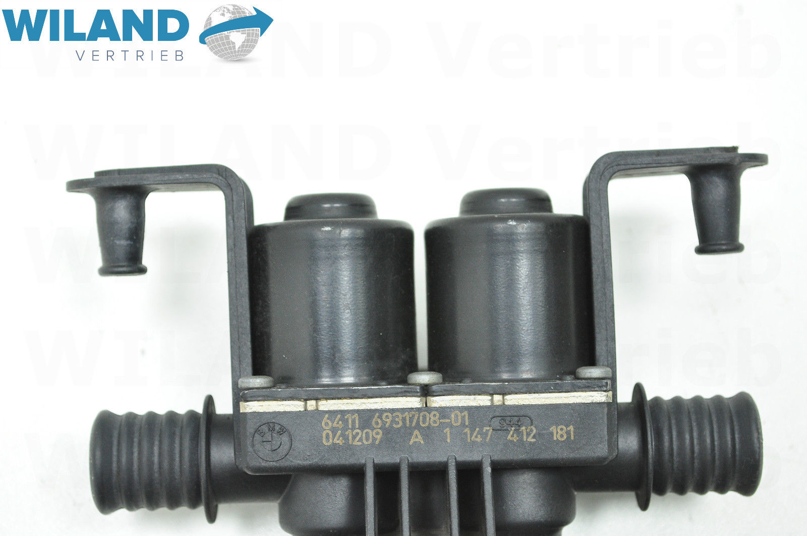

При BMW има тези клапи те се командват от дигиталното управление на климатроника.
- Original-BMW-5er-E61-E60-Wasserventil-Zusatzwasserventil-Ventil-_57.jpg (188.18 KiB) Преглеждано 6338 пъти

Възможно е - просто това е значително по-рисков, скъп и инертен елемент отколкото въздушната клапа...

slowtraveler написа: Възможно е - просто това е значително по-рисков, скъп и инертен елемент отколкото въздушната клапа...
Аз не знам как стоят нещата при Corolla ,просто знам какво има на другата ми кола.Тук може да е различно,не знам.
