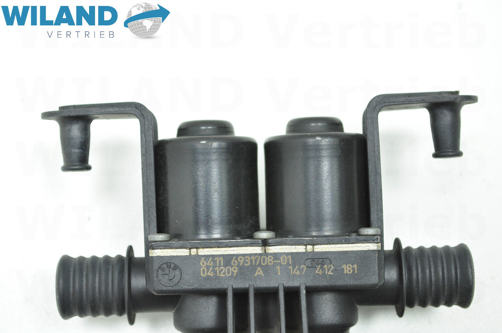

При BMW има тези клапи те се командват от дигиталното управление на климатроника.

Възможно е - просто това е значително по-рисков, скъп и инертен елемент отколкото въздушната клапа...

slowtraveler написа: Възможно е - просто това е значително по-рисков, скъп и инертен елемент отколкото въздушната клапа...
Аз не знам как стоят нещата при Corolla ,просто знам какво има на другата ми кола.Тук може да е различно,не знам.
