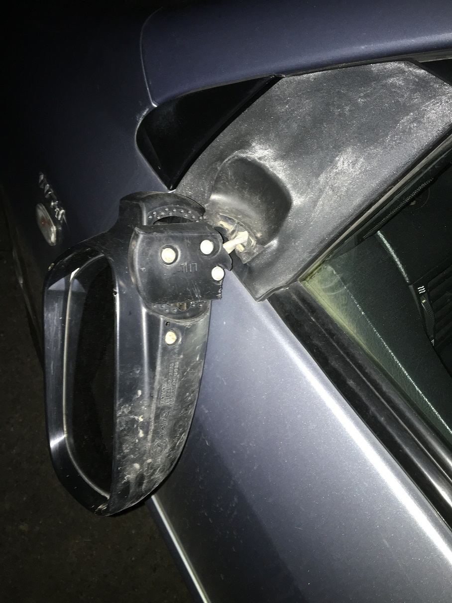

Имам Корола 2004 (модел 2004-2007), бензин.
Имам счупено ляво огледало за обратно виждане, или по точно захващащата пластмасова част.
Звънях в ТМ Ауто, и там се продава единствено цял комплект, от цена 440 лв.
Звънях и в две фирми, където цената е 140 лв.
Отделна е хамалогията с пребоядисването.
Бихте ли ме посъветвали, дали е възможно то някъде да си взема само пластмасова част? Имам ли някакви други опции ?

Струва ми се, че счупеното е огледало, а не стъкло. И е за обратно, а не за задно виждане.

Ако си намерил цялото за 140лв какво ти пречи след като го купиш да си вземеш от него само счупената пластмаса?

Oт снимката не мога да преценя дали пластмасата на огледалото е в цвета на купето, но дори и да се наложи пребоядисване, мисля че цена от 140 лв. за цялото огледало е приемлива. От ТМ Ауто съм купувал за Хайлукс само огледалната част (около 90 лв.), което ме учудва защо твоето го продават само в комплект. Другият вариант е от морга, но там най-вероятно пак ще трябва пребоядисване, пък и няма гаранция за електрическата част.

Пластмасата е черна, а купето е в сиво-син цвят.e 10 написа: Oт снимката не мога да преценя дали пластмасата на огледалото е в цвета на купето, но дори и да се наложи пребоядисване, мисля че цена от 140 лв. за цялото огледало е приемлива. От ТМ Ауто съм купувал за Хайлукс само огледалната част (около 90 лв.), което ме учудва защо твоето го продават само в комплект. Другият вариант е от морга, но там най-вероятно пак ще трябва пребоядисване, пък и няма гаранция за електрическата част.

Тогава каква хамалогия по пребоядисването те притеснява?

Ако не ти е необходимо да се сгъва- можеш да го свалиш и тропосаш с няколко винта отвътре в сгъващата се част. Правил съм подобно, след което при съприкосновение се чупи още по-зле. Но шанса да се удари някъде може да е и нищожен.
Ако ще боядисваш - първо с грунд за пластмаси /пластофикс/. Само с боя скоро ще се се люпи и става грозно.

+1
така хем ще имаш огледало, хем ще имаш време да намериш приемливо решение докато отстраниш "временното", което в 99% от случаите става и постоянно

Благодаря на всички ви,
вече си взех ново огледало. Но това се оказа по-лесната част.
Оказва се че повечето сервизи не могат (не им се занимава) да го монтират.
Ако имате контакти, особено в района на Младостите в София, ще е в голяма помощ.

Обади се в Пит Стоп сервиз, на Камбаните е - в google лесно ще го намериш. Аз съм доволен от тях за сервизиране/ремонти окачване, но панели/огледала не знам дали работят.

Пробвах, но не правят огледала.
Иначе са добри, и там сервизирам 'каляската'

Пробвай при електричари.

Много добър майстор за ел. стъкла и огледала има в Люлин.
Препоръчвам го. Ето и контакти:
https://sites.google.com/site/elctaklaservice/kontakti
