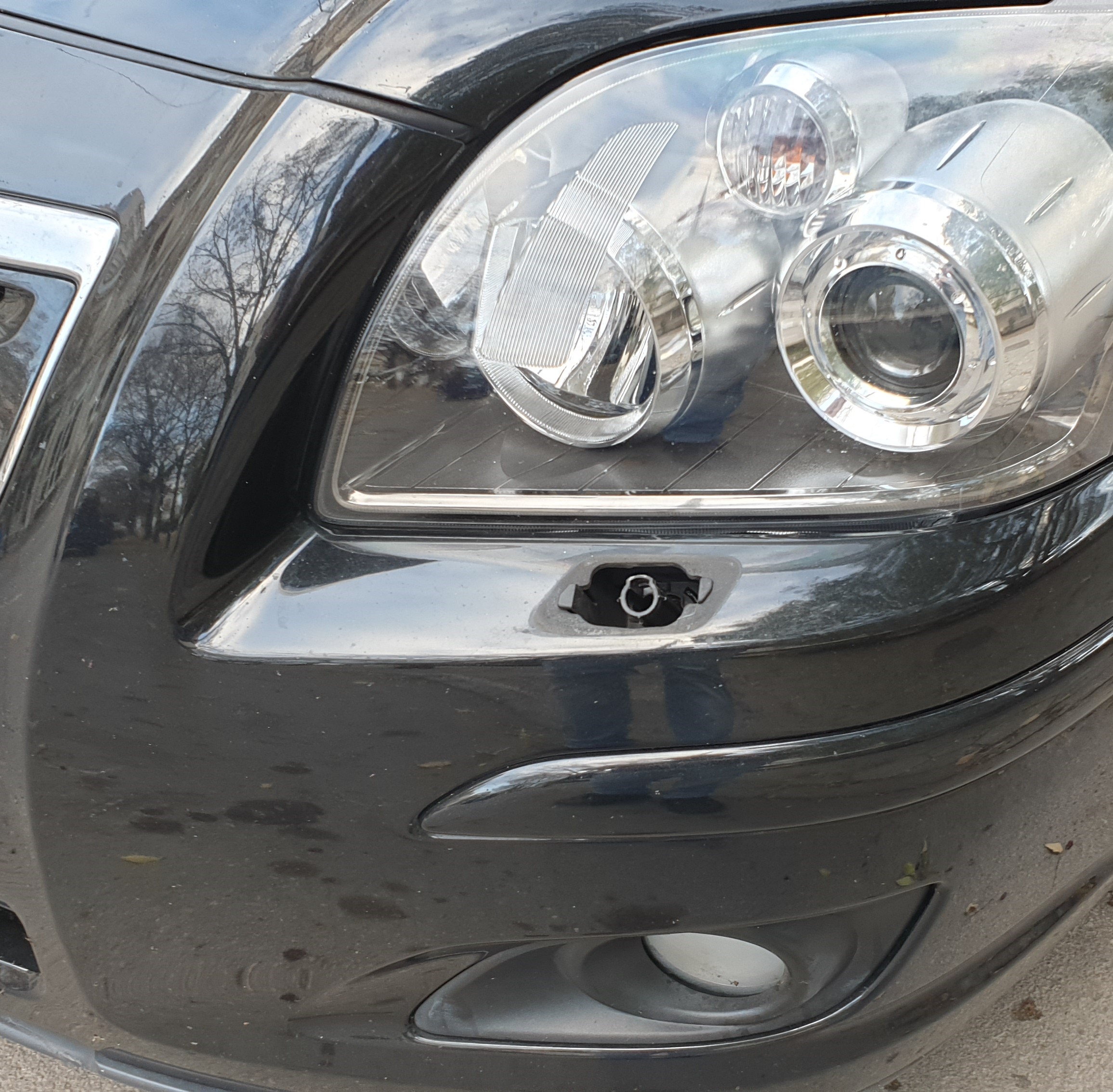

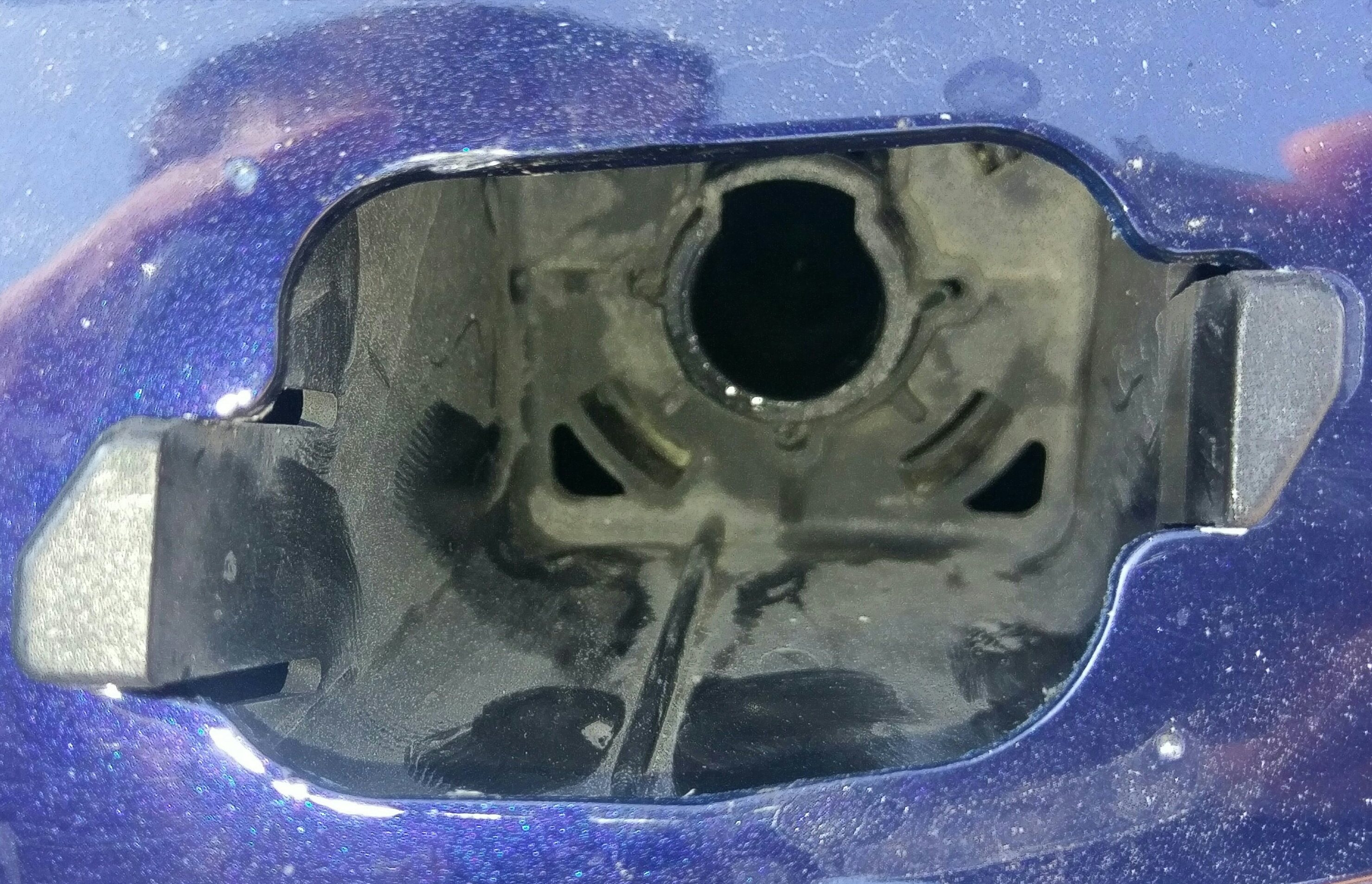

Привет колеги,
не ми се искаше да отварям цяла тема, но не можах да намеря подобна тук във форума.
Изхвръкна ми пръскалката на левия фар и сега имам дупка в бронята, което много ме дразни!
Звънях по морги, но никой не продава само пръскалка, дори и целия механизъм не се продава, само в пакет с бронята.
Потърсих ново, казаха ми че се продава комплект целия механизъм(200лв.) или само капачето(не ми върши работа само то).Тия пръскалки се защипват за основата, а за тях капачето. Видимо пръскалките не представляват кой знае какво, така че 200лв, не ми струва много рентабилно, ами ако хвръкне и другата, ами повторно ако се изплъзне...разбрирате какво имам предвид :censored:
Някой може ли да ме насочи към алтернативен вариант?Благодаря предварително!

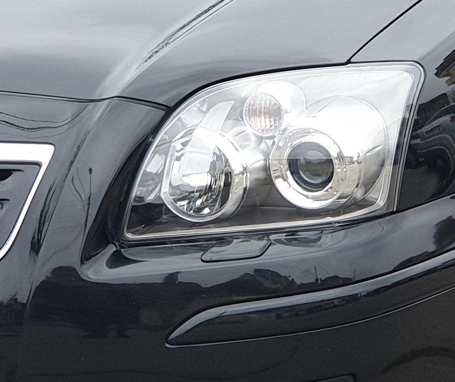

Прикачам и снимки на другата другата пръскалка, за да се види какво точно търся.

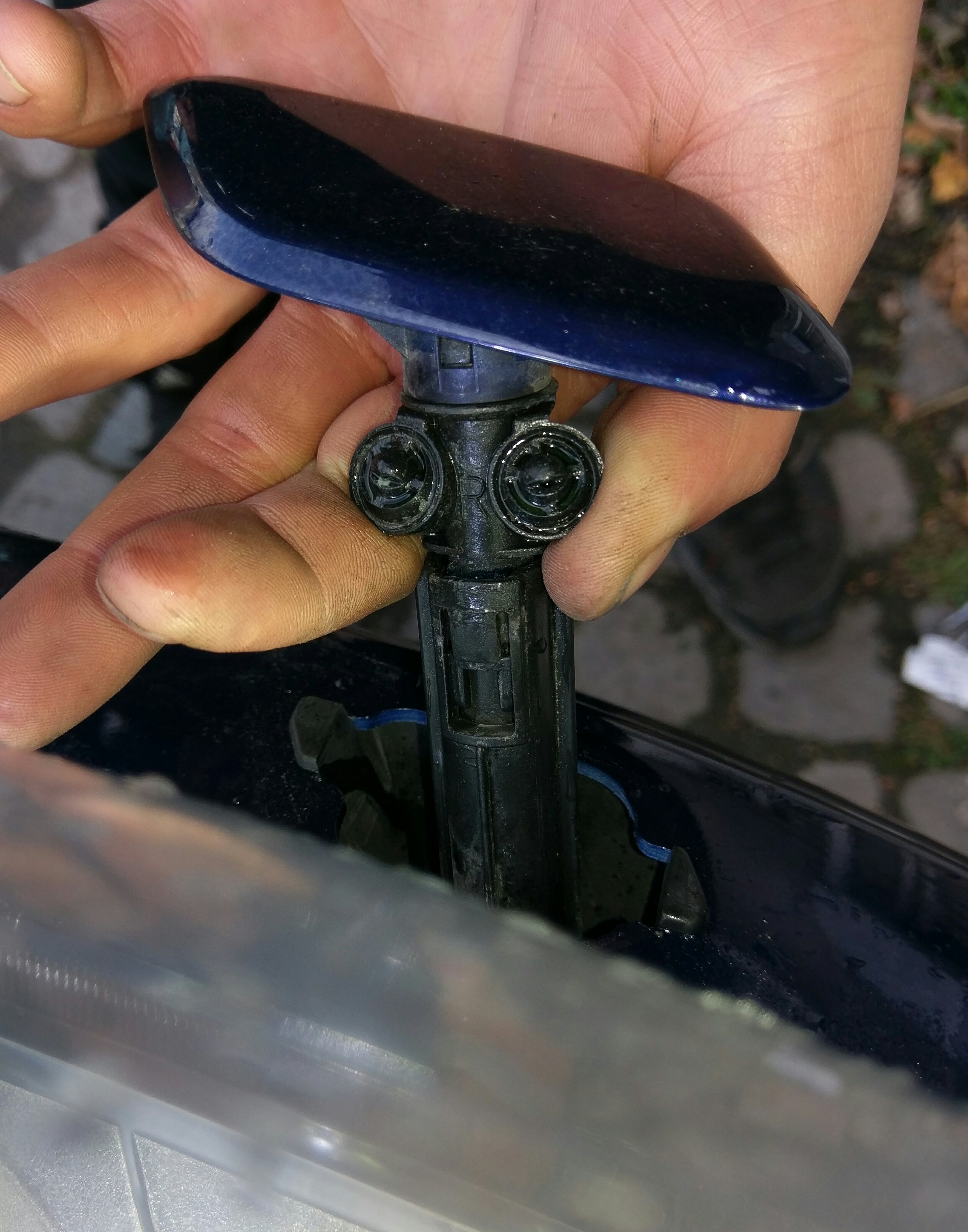

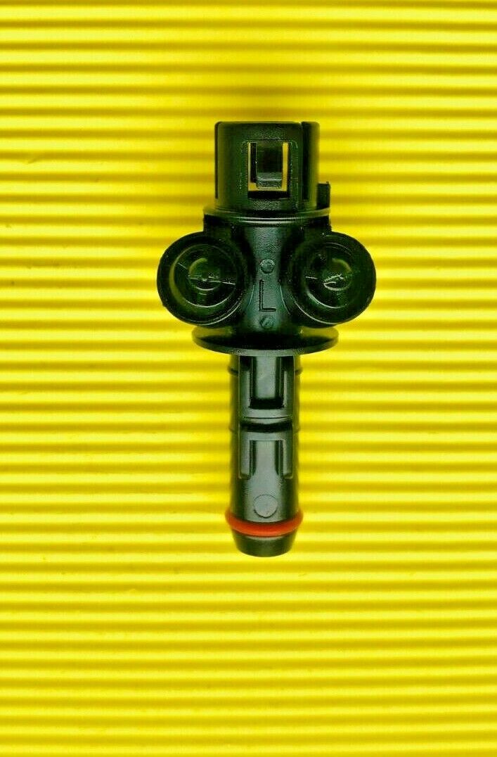

Здравейте колеги. И при мен се случи същото...колата я купих преди една седмица ...не можах да и се нарадвам....добрата новина е , че има и дюза и капаче в E-Bay и двете съм ги поръчал на обща стойност 57 лв. ....което ми се струва що годе приемливо....сега трябва и да се боядисва и капачето...абе дано да стане...видях по-горе , че някой е писал за някакъв предпазител, който се вади...смятам като го направя да ги изключа....ако беше само с принудутелния бутон, няма проблем... ама да ми се включват всеки път при пръскане на предното стъкло и да треперя дали няма да хвръкнат пак...не е работа...та някой вадил ли го е този предпазител и дали наистина е само за тях и няма ли да показва някакъва грешка на компа... ermm.gif ermm.gif ???
Ruderford
Мнения: 57
Регистриран на: 12 Яну 2019 10:36
Автомобил: Avensis 2007г./1.8/129k.s.
Благодарил/а: 6 пъти
Пръскалки за фарове на Авенсис Т25 фейслифт
Мнение от Ruderford » 14 Ное 2019 12:13

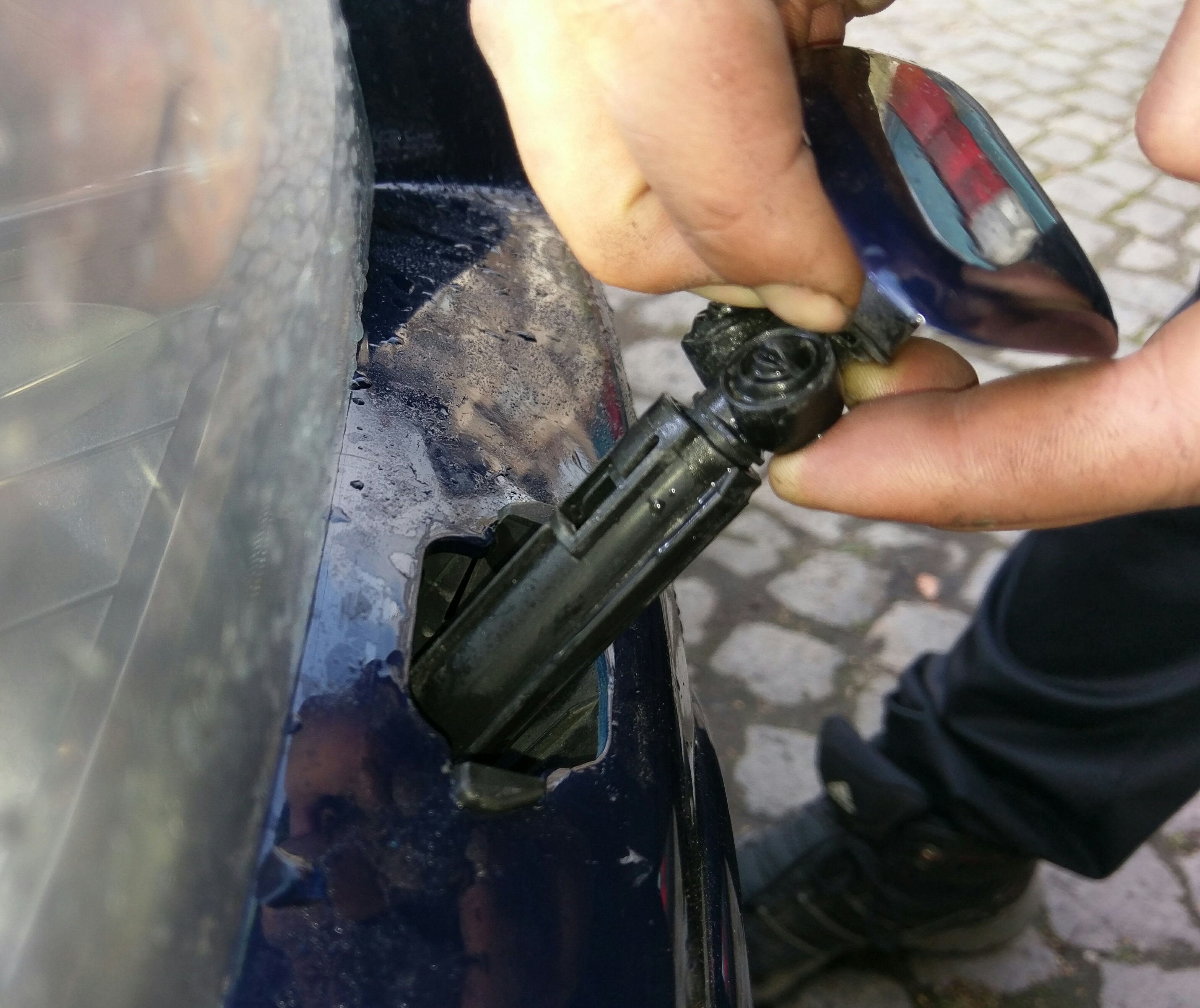

Ето...

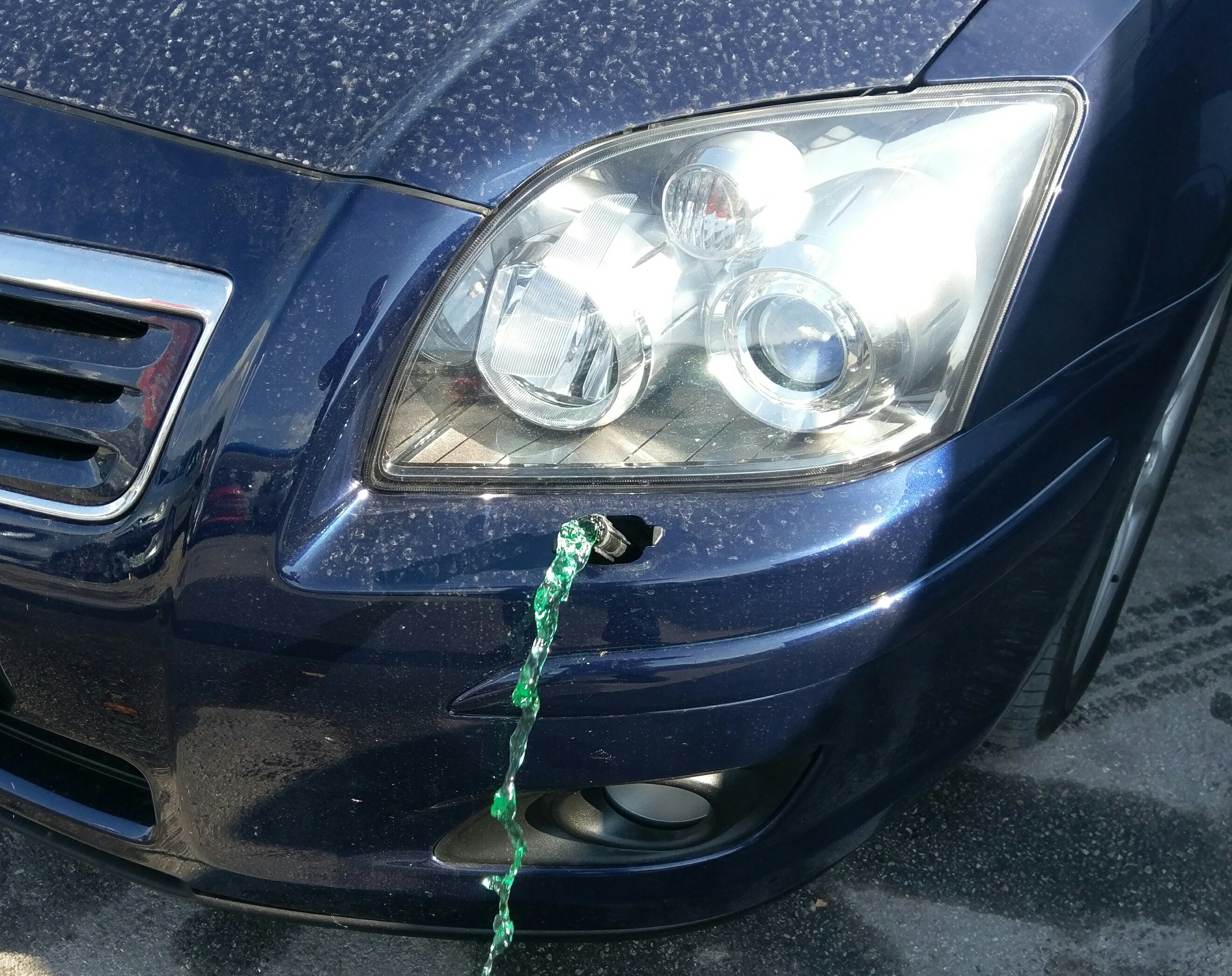

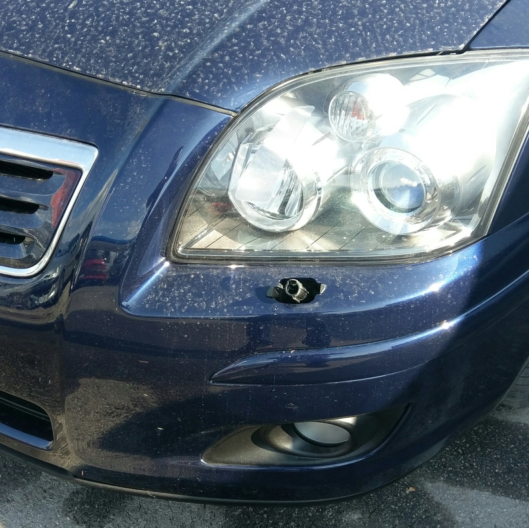

Мнение от Ruderford » 14 Ное 2019 12:15
Кола Д.jpg (994 KiB) Преглеждано 8442 пъти

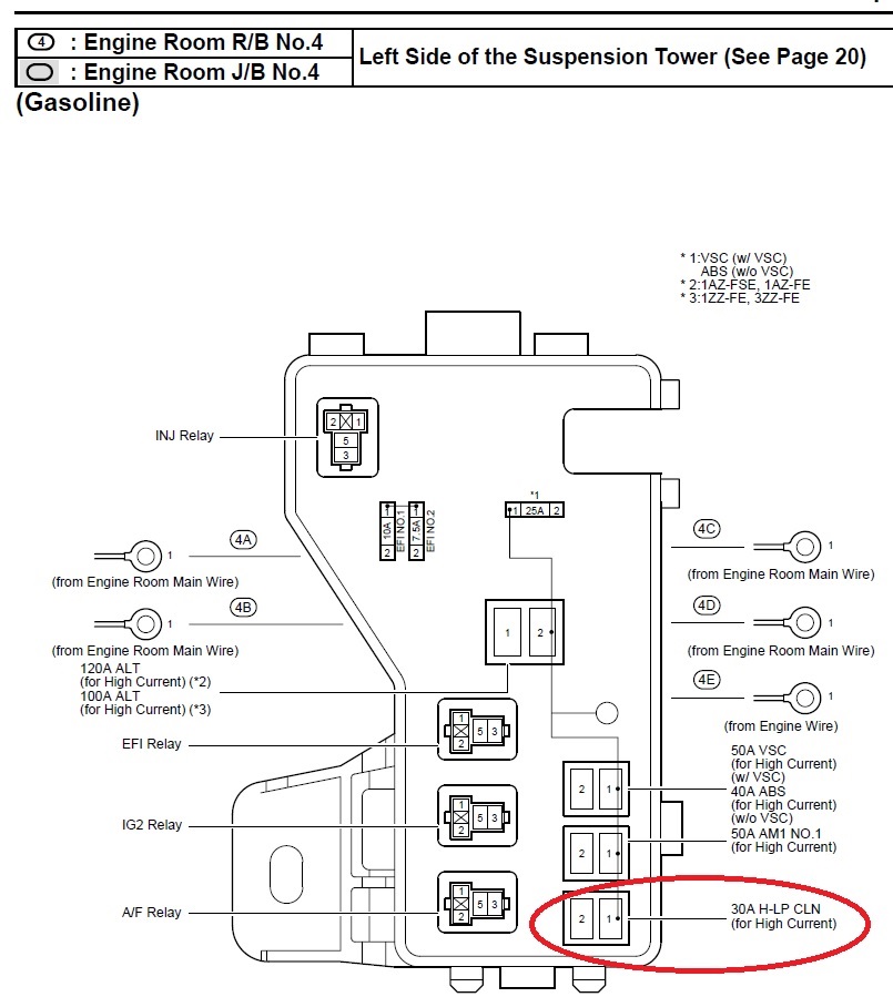

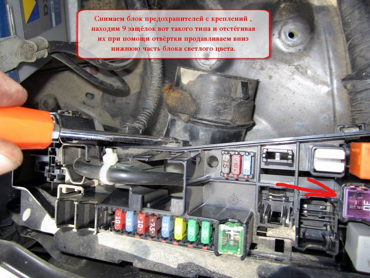

С махането на предпазителя H-LP CLN 30A (намира се в кутията с предпазители в двигателния отсек) е най-лесно и бързо, но измиването понякога си е полезна функция. Аз съм го направил да работи само от бутона. Бях го описал в темата Полезни съвети и трикове за Тойота, но за съжаление връзките към картинките са сдали багажа. Ако руският език не ти е проблем можеш да видиш темата Как отключить омыватель фар, но оставить работать с кнопки.

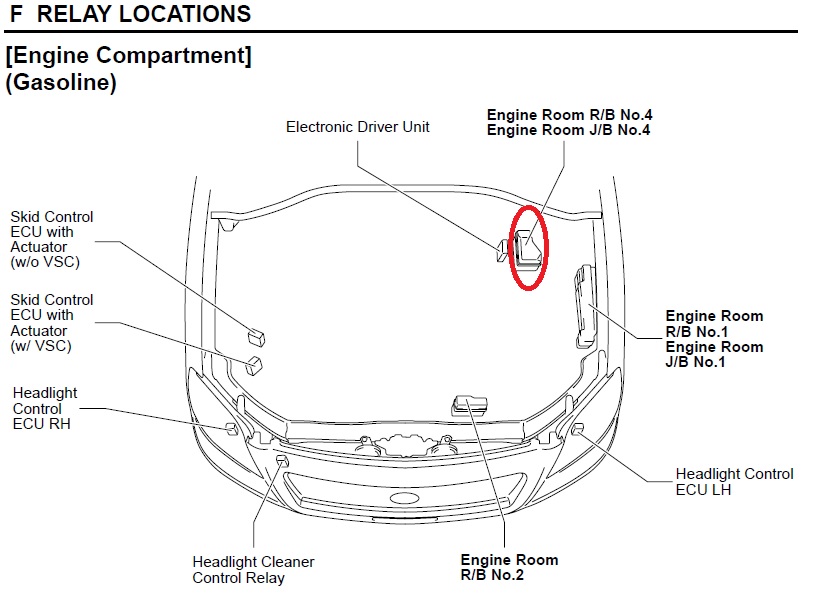

Благодаря колега Freedom,. Много ми се иска да стане по втория начин(бях прочел това което сте написал), но първо.... на никой ,няма да му се занимава с това нещо(аз изключено да се справя) и второ... толкова е запазена Тойотката, че не искам никой да се учи и да прави такива интервенции, освен ако не е някой наистина кадърен човек който си разбира от работата(и не я е заваършил така както брата Руснак ...да среже проводника blush.gif )...така, че на този етап, вадя предпазителя(дано наистина да е само за тях и да не дава грешка) и ще ми бъдат само за декорация :D ....пък и как пръскаха...малееее.. чак до предното стъкло , само цапат колата(моята както е черна ermm.gif ). Между другото и дюзите за предното стъкло пръскат отвратително...чак до багажника ...има ли някакъв начин да се регулират, че и те правят голяма цапаница(на предишния ми автомобил си пръскаха само на прозореца)...ако имате нещо в предвид може да споделите ако имате време, ще съм много благодарен, че не съм се нарадвал още на покупката и искам всичко да е ОК..... w00t.gif w00t.gif
Предпазител (1).jpg (245.41 KiB) Преглеждано 8325 пъти

Не е, намира се в другата кутия с предпазители под челното стъкло.

Freedom, Ахаааа rolleyes.gif ....благодаря....утре почивам и ще го видя.. той обозначен ли е с този надпис - /H-LP CLN 30A/ или то друг 30 A няма там angel.gif
Мнения: 5969
Мнение от mapamop » 19 Ное 2019 11:35
Ruderford написа: ↑19 Ное 2019 11:27 той обозначен ли е с този надпис - /H-LP CLN 30A/ или то друг 30 A няма там
Отваряш капачето, обръщаш го наопаки и намираш картинка кое с какви размери е, и какво му е "името". Вече, конкретното означение/съкращение за какво отговаря - в документацията. Мисля че в това табло имаше повече от един голям,квадратен предпазител... И да не забравиш да откачиш акумулатора, за всеки случай!

Мнение от Ruderford » 19 Яну 2020 23:49
Здравейте. Аз да се похваля, че братята Китайци пратиха и дюзичка и капаче за миялките на фаровете и вече всичко е възстановено w00t.gif ....разбра се защо ми е хвъркнала ...имало е нещо зачупено, където дюзичката се нанизва в машинката и затова е избягала...майстора ги е натъкмил някак си и сигурно и силиконец е играл, но както и да е. Пробвах ги всичко работи, но не ми харесва как се прибират и то когато си поискат...така, че окончателно се сбогувам с тях...вадя предпазителя и край с нервите.....предпочитам автомобила да изглежда добре :D ...като си купя някой ден чисто нова от магазина, тогава ще хабя нерви за такива много....ама мнооого изнервящи неща angel.gif ....сега ако ми каже някой и с какво да извадя предпазителя, че то няма щипка за тези големите квадратните(или аз не я намирам) пък ме е страх да дърпам с клещи, че се пада точно под козирката на коша, малко под наклон и ме е страх да не строша нещо... blush.gif

Клещи с тънки и плоски човки. Щипката за ваденето на предпазителите е в дългото табло до въздушния филтър при мен, но е за малките, обикновени предпазители. За тези големите, варианта е или клещи или тънка отвертка и да го измъкнеш през заключващият жлеб. Аз го вадих моя с клещите.

Здравей колега mapamop....да, аз малката щипка я намерих...чи как така са пропуснали за големите blush.gif ...хм, разбрах, ще го мъча някак си :thumbsup:
