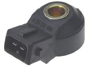

Най накрая намерих knock sensor,но:
Моят е с един извод ,а този който намерих е с два-май единият е маса,ама кой?Кабелите на конектора са зелен и червен,а сензора е от карина дето така и не разбрах с кой мотор беше..Ама за 10лв-к"о му плащаш.
Ако някой има идея -ДА ПОМАГА!!! :help: :help: :help:

Вероятно единия пин е вътрешно свързан към маса, другия подава сигнала. Просто измери пиновете с омметър спрямо металната част на сензора.

Хващам да си правя преходни втулки и експерименти .
Единият край на маса другият към компа и обратно .
М/у другото единият кабел е зелен а другия червен ама кой за къде whistle.gif
Jamie , ще си направя и преходна за 10х1.5 като датчика на GM и ако тоя не стане ще ти звyнна да го пращаш твоя че аман вече .Стана 2 години кой к'во прави аз все "кнок" търся
А'ре давайте акъл!
И нито единият о дваа края няма врзка с корпуса,совено с маса

УРААААААААААААА!!!! НАМЕРИХ СИ ФАБРИЧНИЯ И ВСИЧКО ЗАСПА!
СЛЕД 2 ГОДИНИ НА 500М ОТ МЕН ЗА 40ЛВ!
