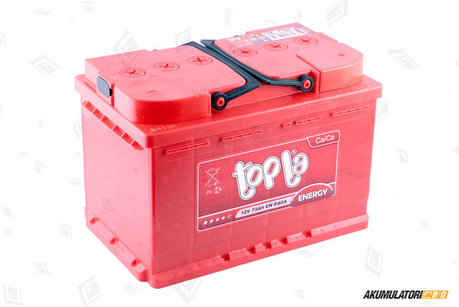

Моя вчера здаде багажа. Вече втори акумулатор от тази марка ми издържа точно 2 години и няколко месеца - колкото да изтече гаранцията и затова реших да заложа на българското. Съжалявам ако правя лоша реклама, но марката е topla
Купих си Монбат премиум, в момента са на промоция в Метро. 75 Ah излиза 113,99 лв с ДДС. Ако върнеш стар акумулатор има 12 лв отстъпка. Има и други промоции. от 3 до 30.11
