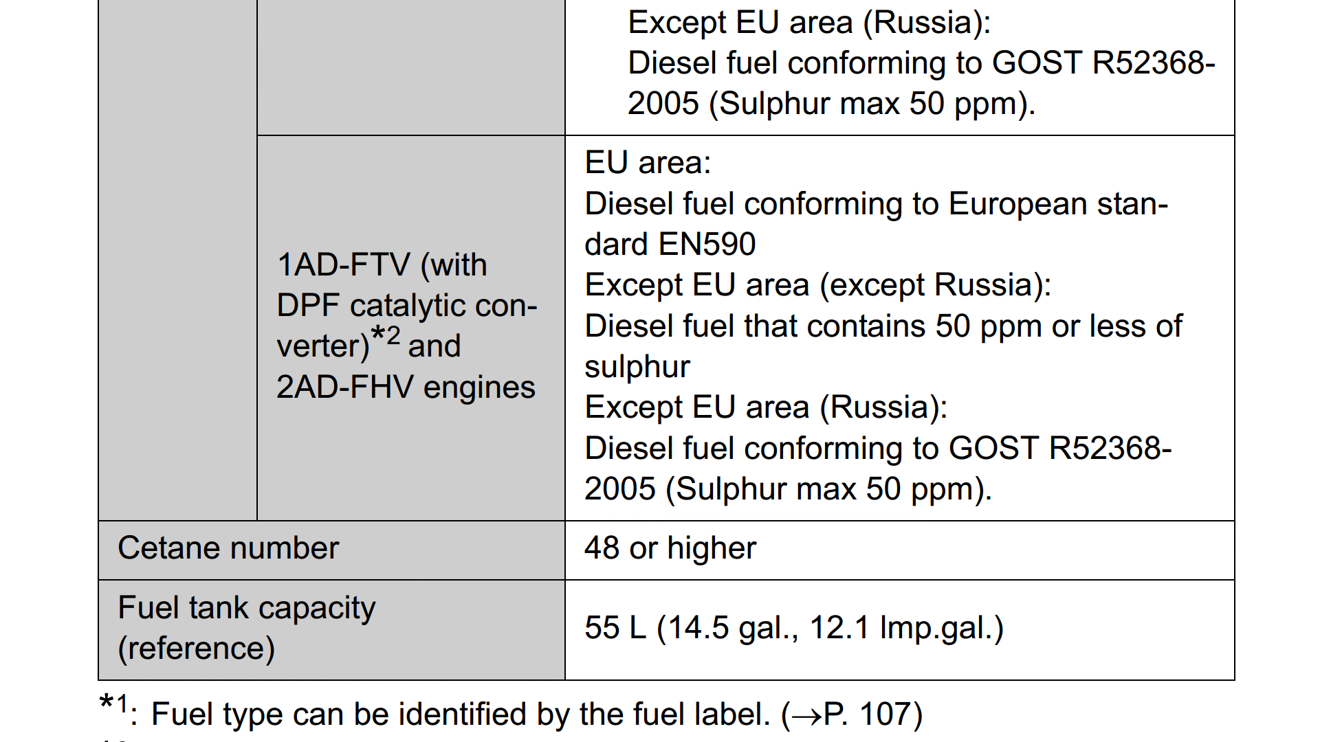

от ccvetan
http://www.google.co.uk/url?sa=t&source ... KlPjW3idOg. А това пише в мануала
. Излиза,че по стандарт не е с високо съдържание на сяра. А за маслото пише,че трябва да е c 2.
Добавка против замръзване - Bardahl BDC или Castrol TDA
Публикувано на: 03 Ное 2016 15:37
Iliyа Damyanov написа: какъв е смисъла ако зареждам Българска или Италиянска нафта която е с високо съдържание на сяра?
Какво разбираш под 'високо съдържание на сяра в българската нафта'??? 10ppm високо ли е??
Та нали стандарта е един в ЕС и е отпреди 7-8 години и отдавна е в сила и тук...
