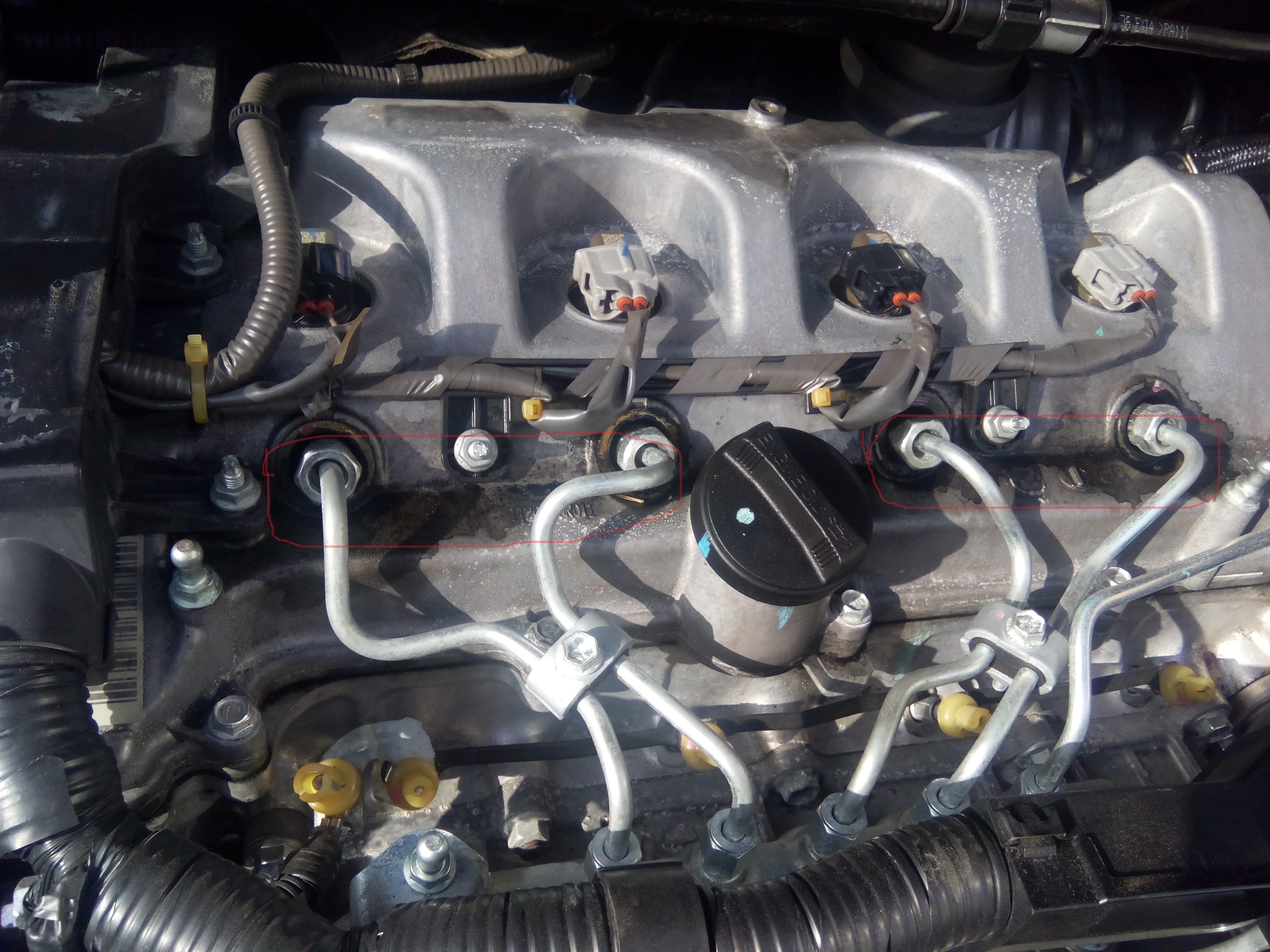

Махнах кората на двигателя и това което ми направи впечатление на пръв поглед беше омазняване около тръбичките на дюзите ,прикачвам снимка да споделя видяното. И въпросът ми е, възможно ли е от там да смуче въздух и това да причината за трудното стартиране на двигателя след престой от няколко часа?

Възможно е, защото губи налягане в рейла дори и да не влиза въздух. След това за да запали и трябват повече превъртания на двигателя за да качи налягане. Ако омасляванията/овлажняванията са пресни значи изпуска гориво предполагам при изстиване. Ако влажното е на една дюза, ще си пали без проблеми и от време на време ще понамирисва на сурова нафта от към двигателният отсег. Но ако влажното е на всички дюзи ще въртиш повечко за да запали. Затегни ги леко тия тръбички, примерно 1/12 оборота и виж как се държи. В никакъв случай не ги претягай, че след това лещата няма да уплътнява. Ако намалеят симптомите, но продължи да сълзи леко затягаш още 1/12 оборота. Опитай се да рабереш точно от кои тръбички е сълзяло и затягай само тях. Затяганията ги прави на изстинал мотор.
Не си уточнил какъв е точно проблема при запалването т.е. какво е поведението на колата. Като загрее понамирисва ли на сурова нафта от двигателният отсег?

Това покрай семерингите на дюзите теч от нафта ли е? Или е масло?Най често семерингите почват да изтърват по малко и започва да омазнява.

Омазняването около семерингите мисля че е масло защото не усещам никакъв мирис на нафта когато го забърша.
Относно предложението на колегата spiridoncho, направих опит да ги затегна малко тръбичките, но нито една от тях не помръдва в посока затягане. Най-вероятно някой го е направил преди мен.
Що се отнася до проблема със запалването, когато натисна старт бутона двигателя стартира за секунда-две и след това стартера продължава да върти още четири-пет секунди докато напълно запали. От ауспуха излиза сивкаво бял дим за момент и след това всичко се нормализира. Това общо взето е проблема който се появява след по-голям престой на колата ( повече от 24 ч. до няколко дни). След като запали първият път, всяко следващо палене е без проблем (за сега).Но се опасявам, че колкото по застудява времето то проблема най-вероятно ще се задълбочава. Сега разпитвам за майстори в Габрово или региона, и ако някой от Вас може да ме насочи ще съм много благодарен. 10х
